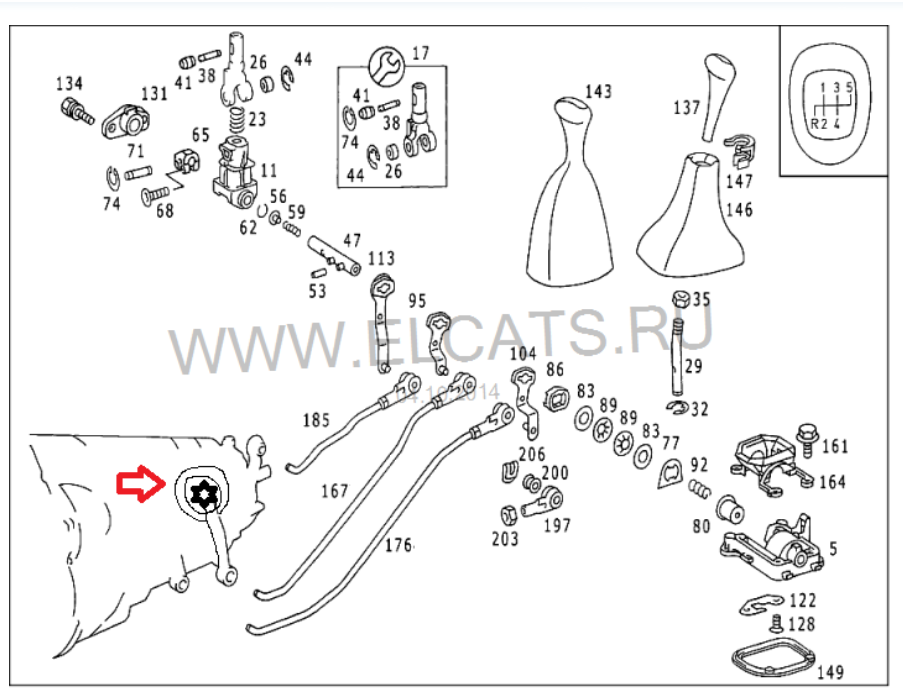

На яме конечно удобней,но если выхода нет придется на домкрате , тяги посмотреть , может и с кулисой что то, если сразу проблему не видно можно отсоединить тяги и переключать рычаги на коробке вручную , у каждого рычага 3 положения, нейтрайль и две скорости, выставь все рычаги в нейтраль и пробуй как включаются скорости , на всякий случай фотка как устроенна кулиса,удачи!

Спасибо, парни! Завтра буду кузьмичевать) Отпишу что и как получилось.

Только сейчас добрался до компьютера, в итоге оказалось, что тяги держались на 2 мм алюминиевых проволочках(!). Как отъездил более года с таким "ремкомлектом" ума не приложу..
