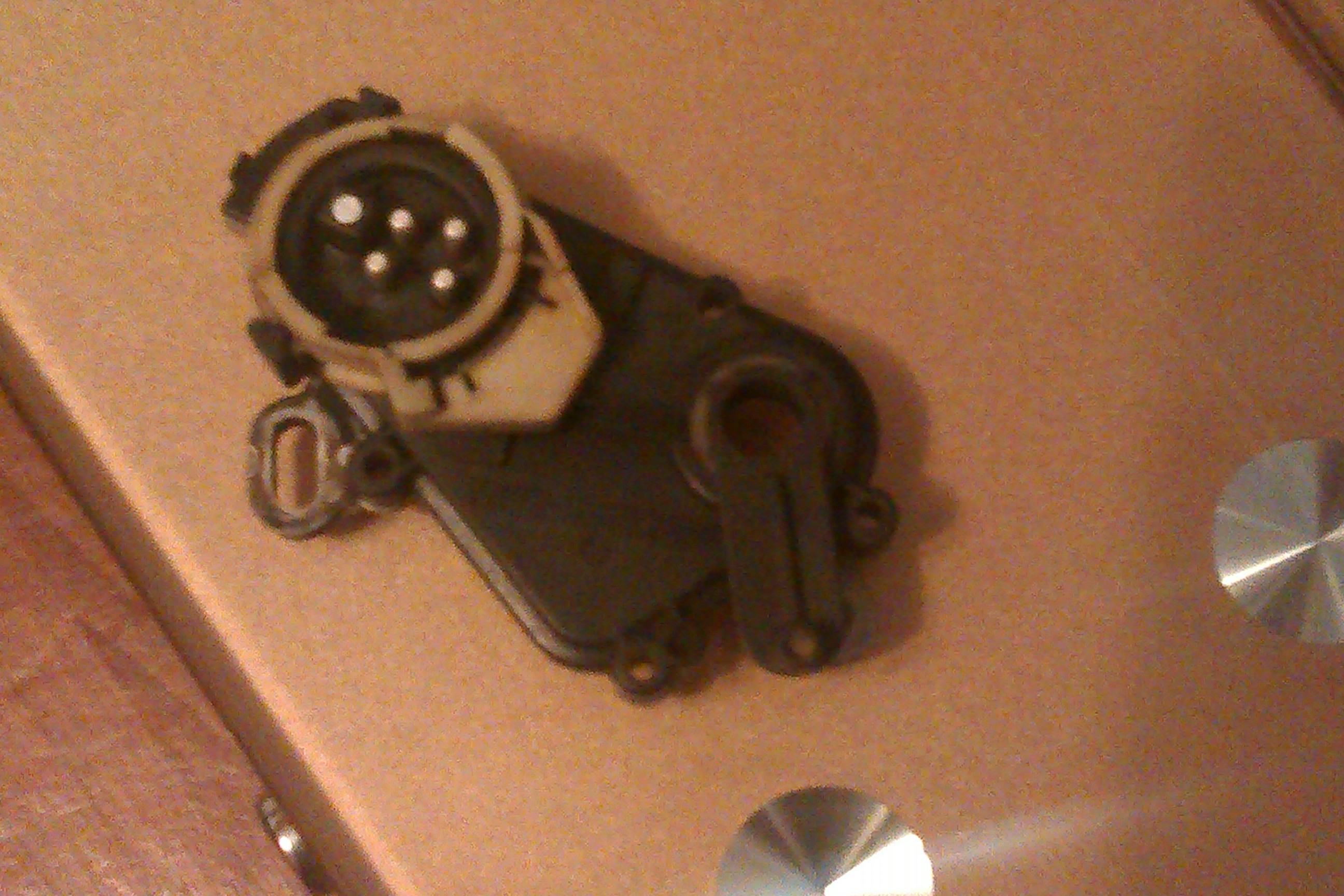

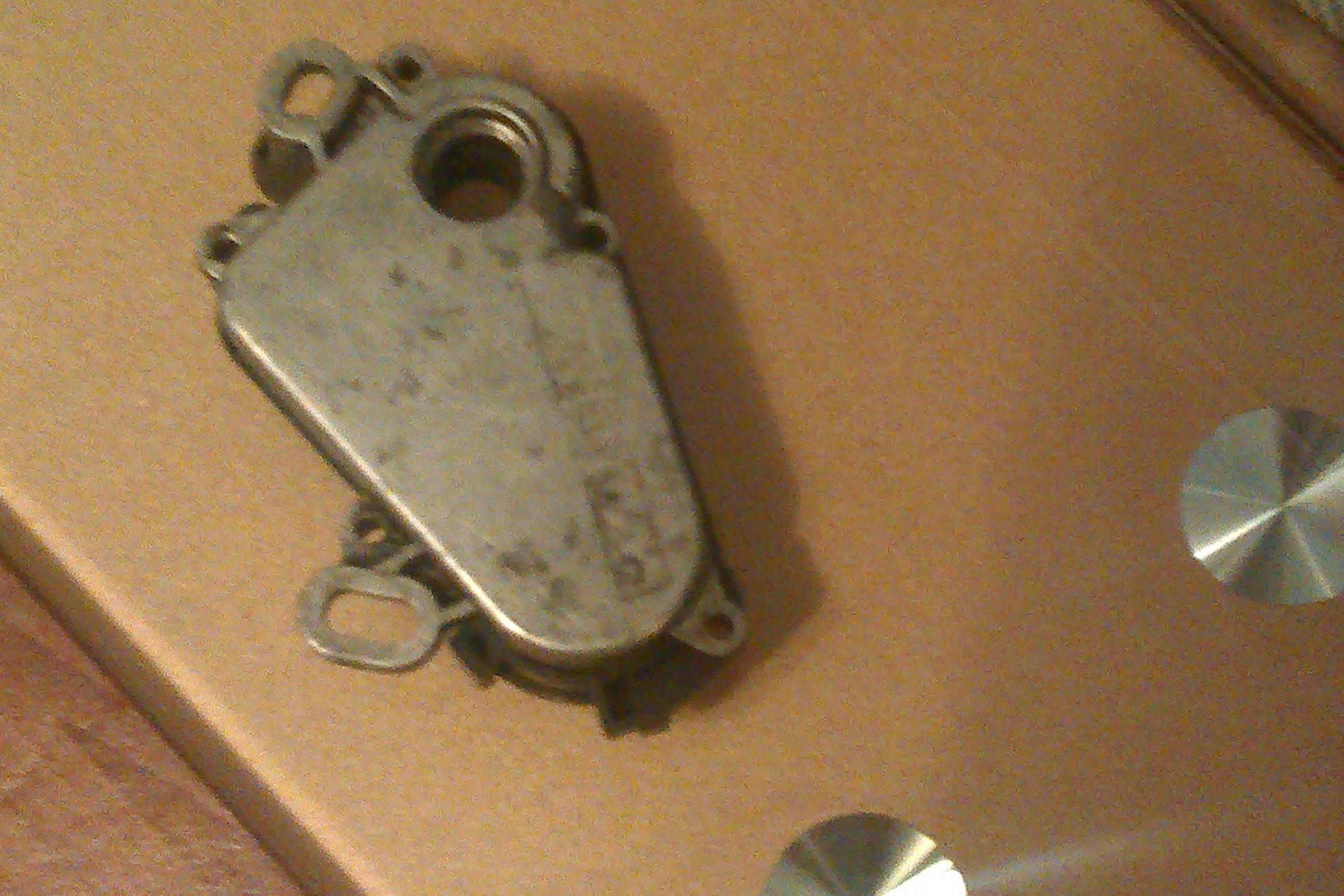

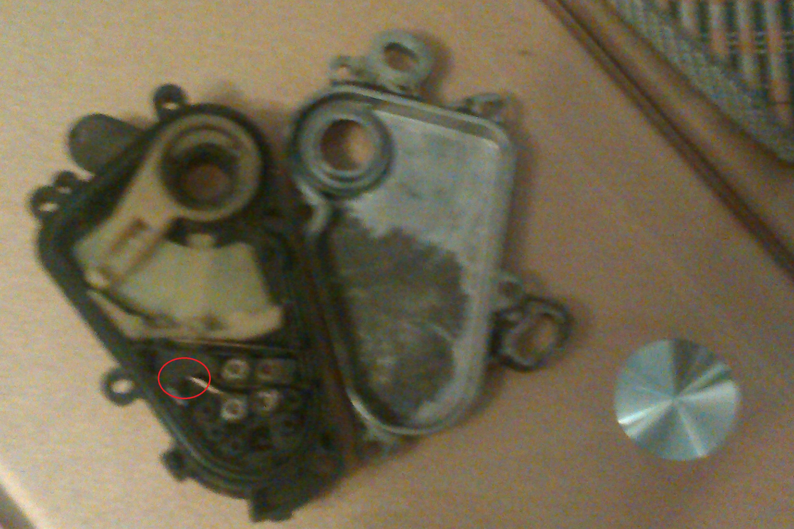

+100500 аналогичная ситуация, купил новую лягушку не оригинал как рукой сняло но на 5 км, машина вообще перестала заводиться, разобрал старую там контакты окислились где то видимо вода попадала, вот почищу загерметизирую и обратно поставлю.

Качество хреновое но думаю смысл понятен, красным обведено контакты запуска
