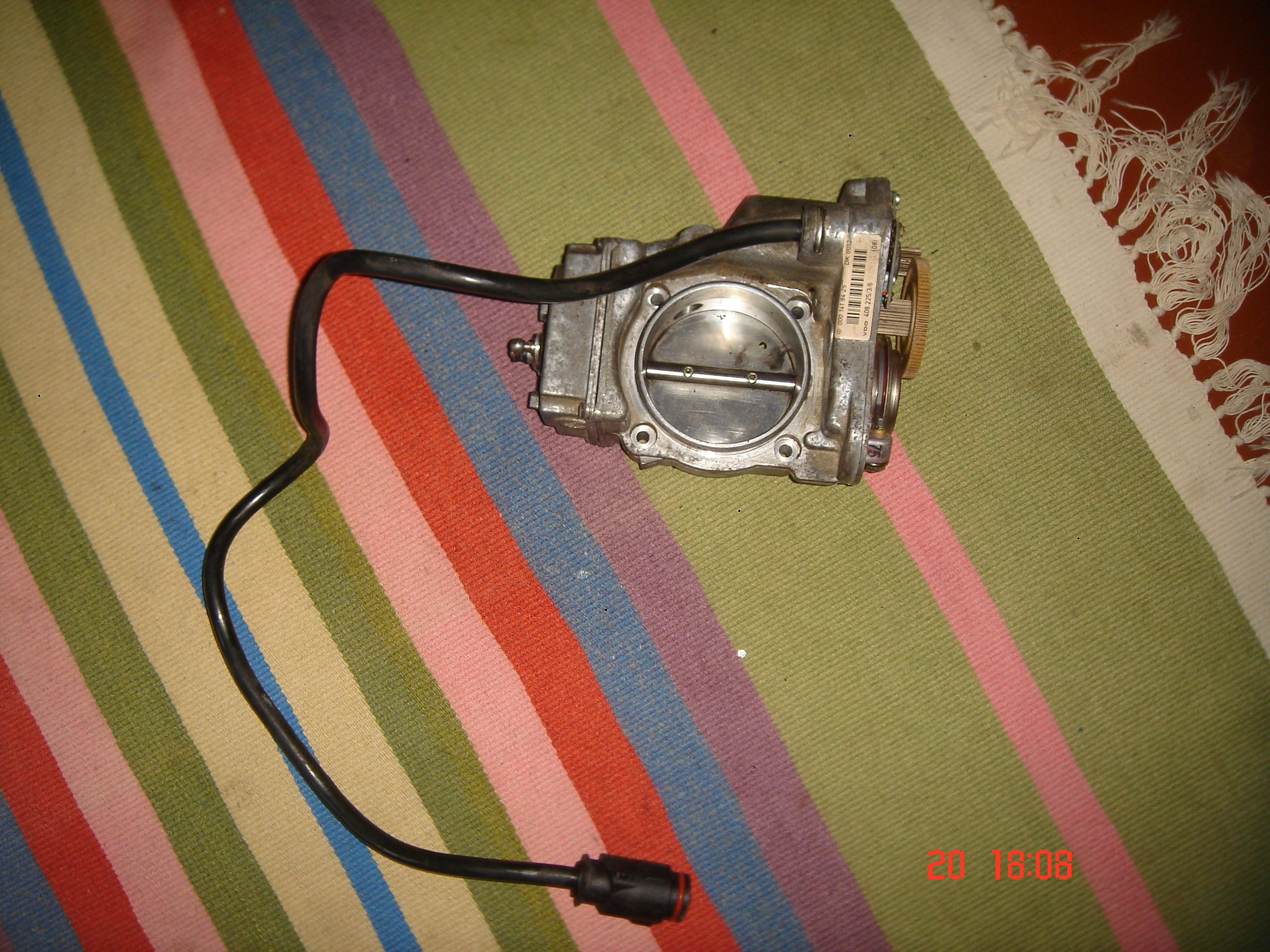

да нет 2,2 по всем документам.может кулибины чего повставляли.дмрв точно отсутствует.то есть на все вышеописанные проблемы грешить на дроссель?я так понимаю мне вот эту баклушу(на фото)снимать и там копаться?и если да,то можно ее примерную цену
2.2 на PMS НИКОГДА НЕ ВЫПУСКАЛСЯ!!!
если что то нахимичили сами, то это совсем другая тема.
а теперь вопросы по существу...
1. меняная ли проводка? если не меняная, то сначала меняется она, только потом диагностика
2. как себя чувствует реле защиты ? (рекомендуется купить новое)
3. стоит ли газ на авто?

проводка.лично я не менял.и сразу просьба пояснить что за проводка и как выглядит
реле защиты тоже не представляю что это
газ не стоит
проводка управления двигателем, на форсунки, на все датчики, на дроссель и тд.
если не меняна, то все дальнейшие манипуляции бессмысленны.
реле защиты от перенапряжения. с него идёт управление на ЭБУ.
