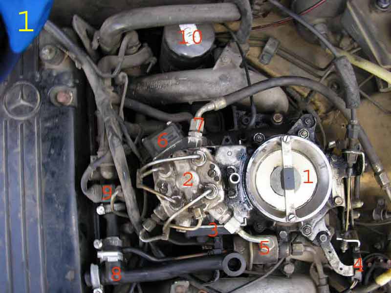

Благодарю за такой подробный ответ,только куда вставлять ключ на 17 не понял?
Снимаем фильтр воздушный. Если смотреть, то под фильтром, прямо перед тобой будет вид как на фото. тарелку расходомера, она круглая, под номером 1 на фото, опускаем вниз и пихаем ключ в образовавшийся зазор, тем самым фиксируем тарелку в нижнем положении. Дальше открутим на дозаторе, номер 2 на фото, трубки сверху и вместо них прикрутим шланги и направим их в стаканчики.
