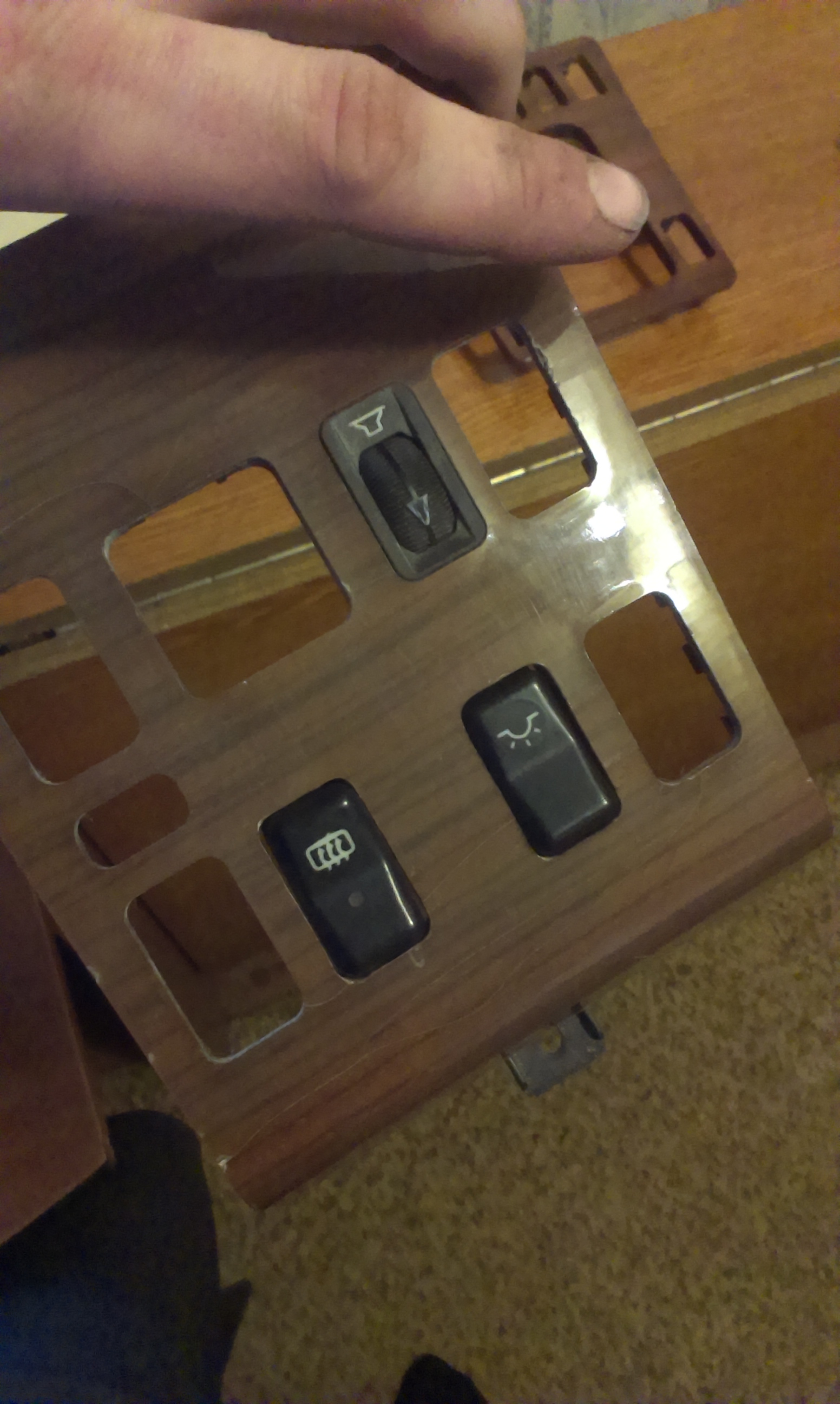

хотелось бы узнать,а то совсем растроился.досталась мне деревяха АКПП w124.ближе к отверстиям жопогреек текстуру шпона видно отчетливо а вот ближе к кнопкам ЭСП,лак какойто..отдает белизной,мутность,как будто выцвело все там.простая полировка дала результат блеска дерева.а вот белизна не убирается.вопрос.еслив пройтись нождачкой сняв слекгка слой лака и после заполировать станет ли дерево в районе кнопок ЭСП таким же как у жопогреек.

А толку полировать потресканный лак?

матовая белизна скорее всего от того что лак от шпона "отходит" так что............ сдирай и лачь по новой

если судить по внешнему виду то.там где рамка пластиковая АКПП и в районе пепельницы.такое ощущение что это от прямых солнечных лучей.а там где более менее тень или же не попадал прямой свет там все норм.четкую границу в разницы цвета видно от рамки пластиковой.ну это я возможно себя утешаю..

утешай не утешай лаку пиииии..а, даже если уполируешся трещины будут ещё сильнее в глаза бросатса, покупай банку лака и делай нормально или ищи в барахолке-зебрановых дощечег в хорошемсостоянии не раз видел от 500 уплей и до............. :gigi:

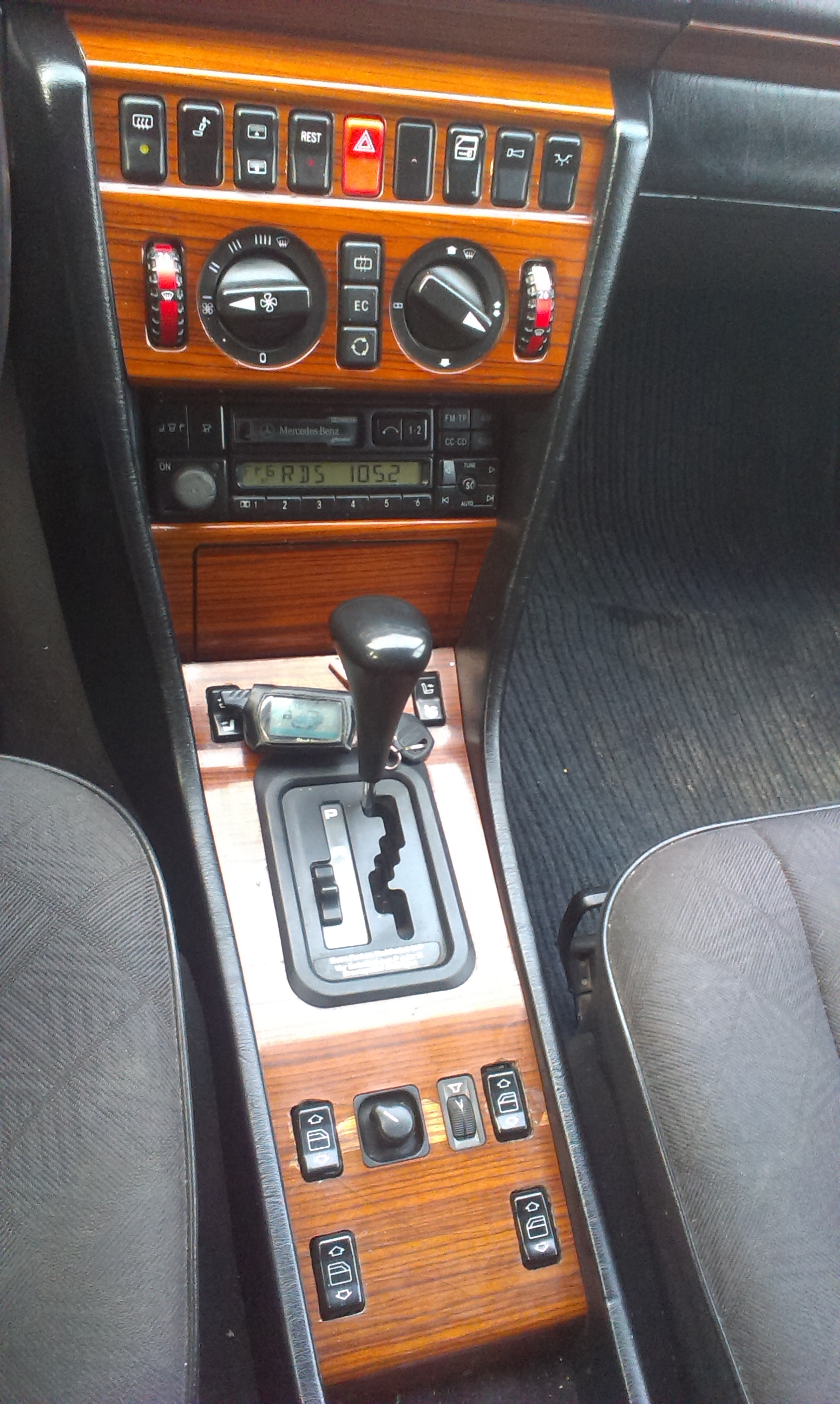

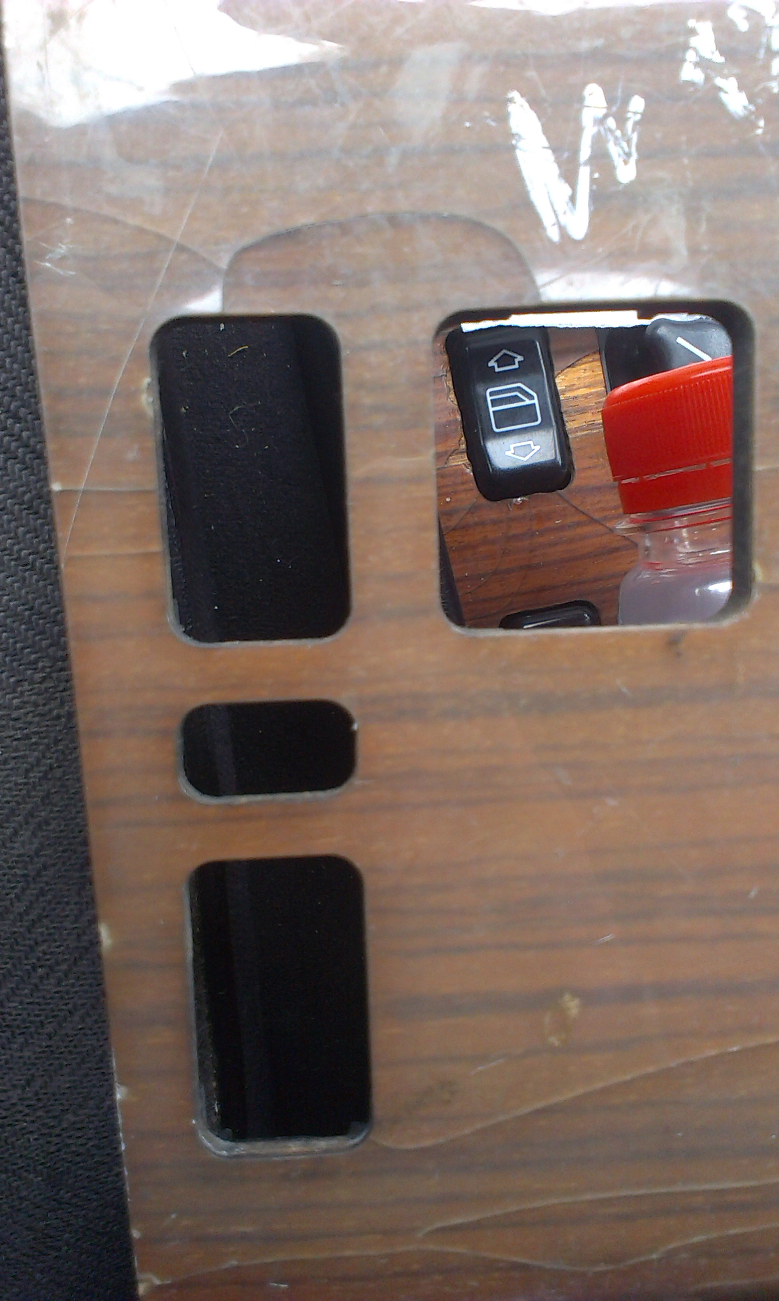

вот для сравнения..не точное но все же.дерево акпп которое буду ставить бледное а остальное насыщеное..заменив лак станет ли оно таким же,точно таким же или же нужно шпон пропитывать чем то
Я на предыдущем 124 после установки ЭСП купил деревяху в током же матовом состоянии. Зачистил нулёвочкой и лаком из баллончика покрыл. Получилось не идеал, но очень и очень хорошо!

Если чистым лаком покроеш по любому с остальным по тону не попадет,продаются разного рода морилки ими и надо цвет подгонять только акуратно не переборщи.
