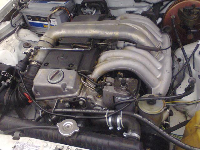

Пациент и несколько фото готового результата.С удовольствием отвечу на вопросы.

Респект! Работа серьезная, я проходил через похожее, знаю. (OM 602). Жаль, что я не ставил 606. Могу только представить, как этот мерс теперь летает. ))
Вопрос - как решал установку кардана?
А то мне пришлось укорачивать свой, в результате бьет. Готового по длине нету под мой двигатель, сейчас вот опять с ним разгребаюсь.
Второй вопрос - что по расходу получается? И во сколько обошелся мотор с КПП, если не секрет?

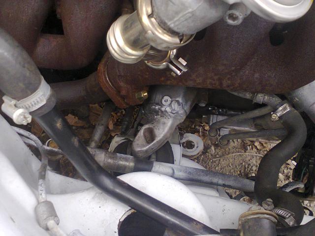

Кстати, я лапы не переваривал - пересверлил в кузове одно отверстие под подушку OM602.

До этого стоял 617.Кардан встал родной,но очень плотненько,теперь без демонтажа двигла его не снять.Расход пока не радует,наверное в 10 по городу не уложусь.К стати, в связи с этим вопрос к форумчанам; на какой расход с этим движком можно расчитывать?.Двиг вроде хороший,работает ровненько,не дымит вообще.И какую КПП подобрать ему в пару?
По цене:двигатель с 413 коробкой обошёлся в 1200$,ну и потом ещё около 600-700 было потрачено на остальное.

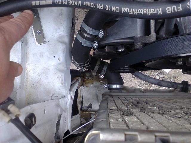

А пропеллер с кожухом перед радиатором?електровентилятор правильно?
Ну и рабочая буханочка!

Правильно,но ещё не подключен.Пока выше 95*С нагреть двиг не получилось.

Кароче только менять маховик+диск+корзина? И Без вариантов? Кстати лапы зря варил, можно было обойтись без колхоза взяв лапы от W126 с мотором М103

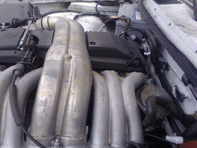

В общем,гораздо веселее,но нужно разбираться с заслонками на коллекторе,а то после 3000 разгон хилый совсем.

Скорее всего закоксован EGR либо с управлением проблемы.
Я у себя полностью удалил систему EGR - управление, заслонку, все тяги, заглушил на выпускном коллекторе выход. Самое трудное было вымыть впускной коллектор и корпус воздухофильтра, где заслонка. Правда на 602-ом, но то не столь важно.
606-ой должен ехать так, что аж в сидуху вжимает.
Не зря.
Во первых на В126 и В123 разные межцентровые расстояния между отверстиями под центральные болты амортизаторов.
Во вторых самодельными лапами можно скорректировать положение двигателя с целью добиться оптимальной компоновки всех агрегатов, в частности не пришлось резать кардан.
