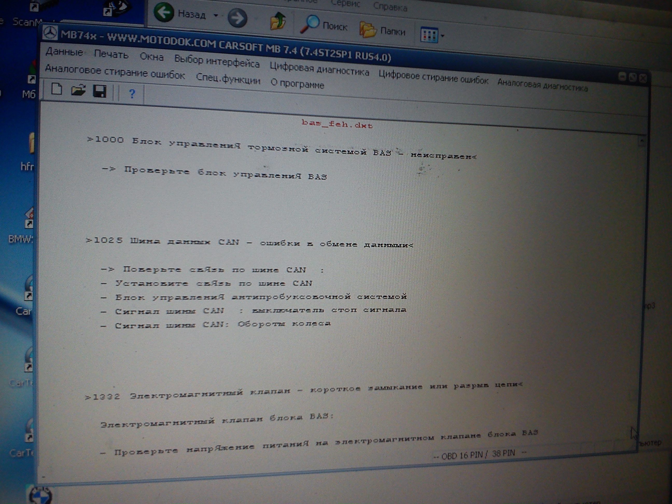

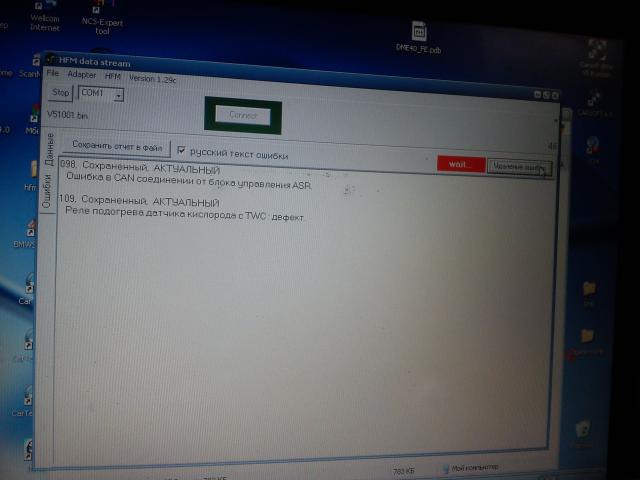

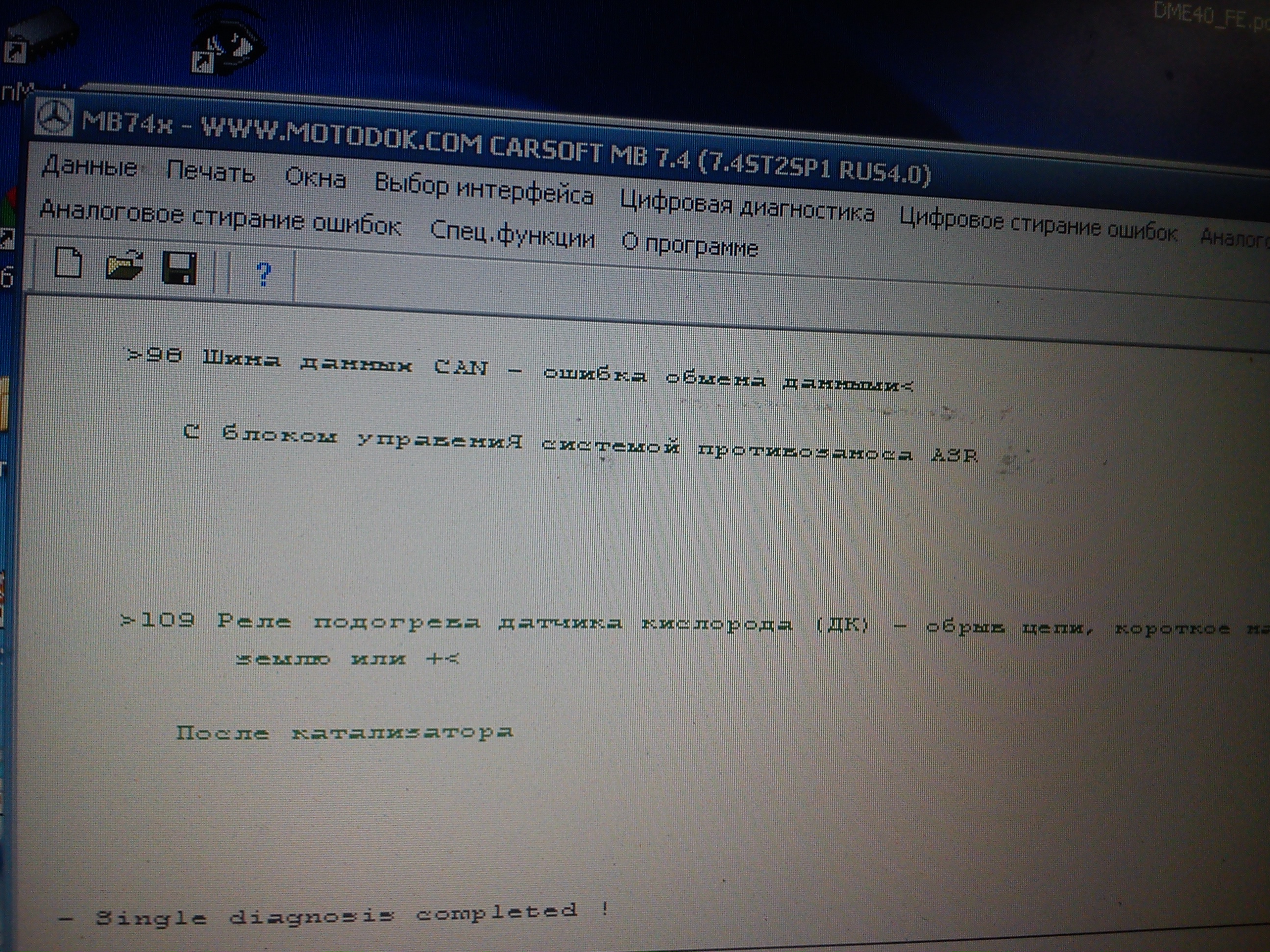

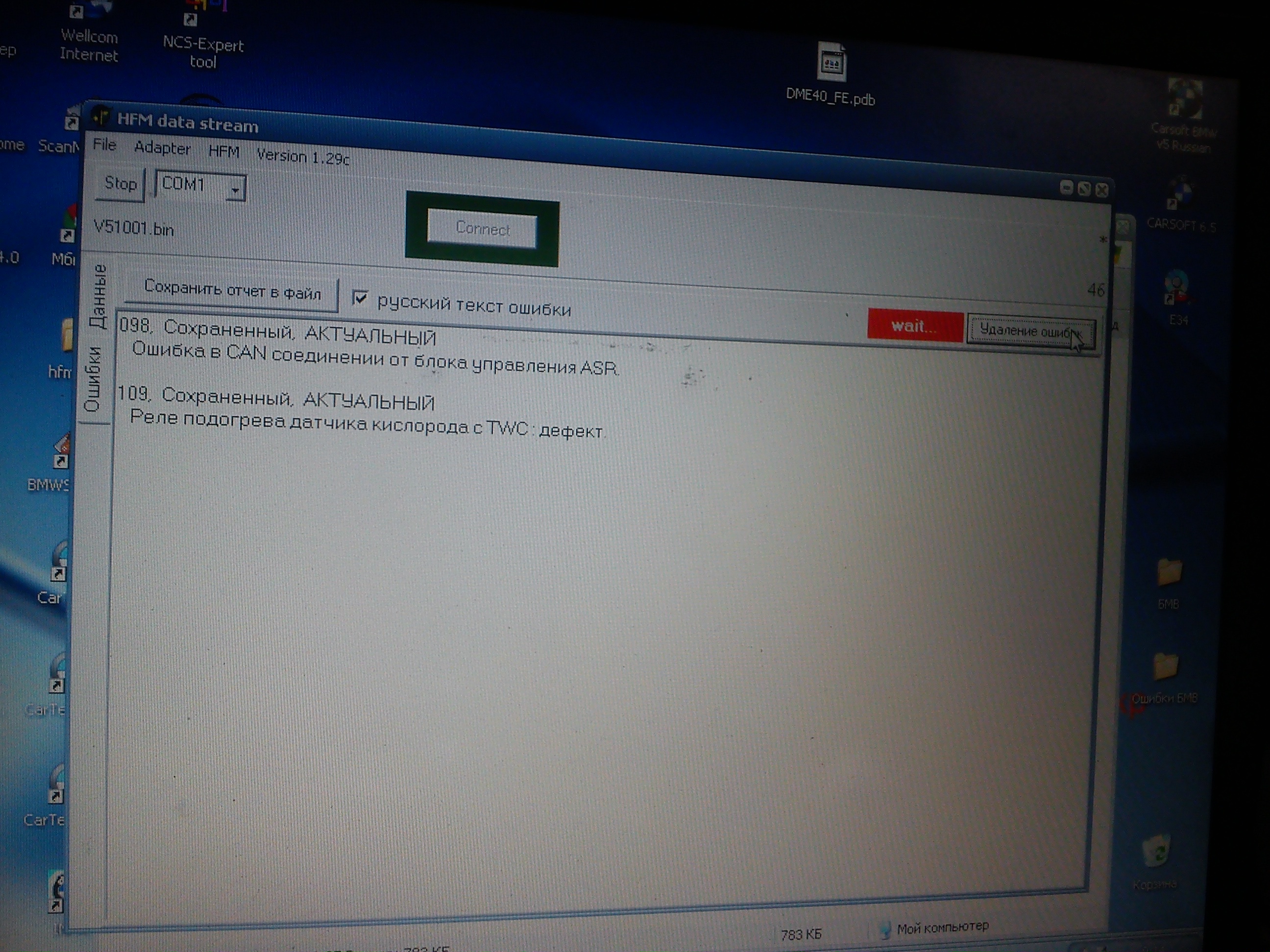

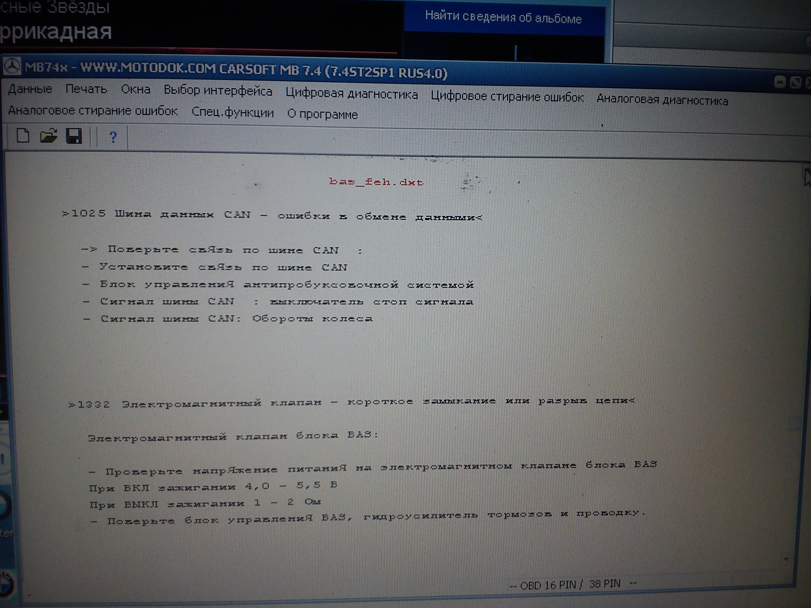

Всем ДД. Друзья, такое дело, попал ко мне в пользование такой моторчик как 111.946 (w170)
Т.к. я никогда еще не сталкивался с моторами после 96 года, и не знаю их систем, прощу помощи и разъяснения по ошибкам, если вам не сложно.
Ошибки прикладываю скринами с программ HFMscan (Misha190E спасибо) и CARSOFT
И так, поехали.
Проблемы, горит доска, вся почти... ВАS ABS SRS...
Плавают обороты (ошибки проводки и расходомера нет, как и нет на датчики распредвала, коленвала и проч)
Собственно вот скрины ошибок
Спасибо за помощью

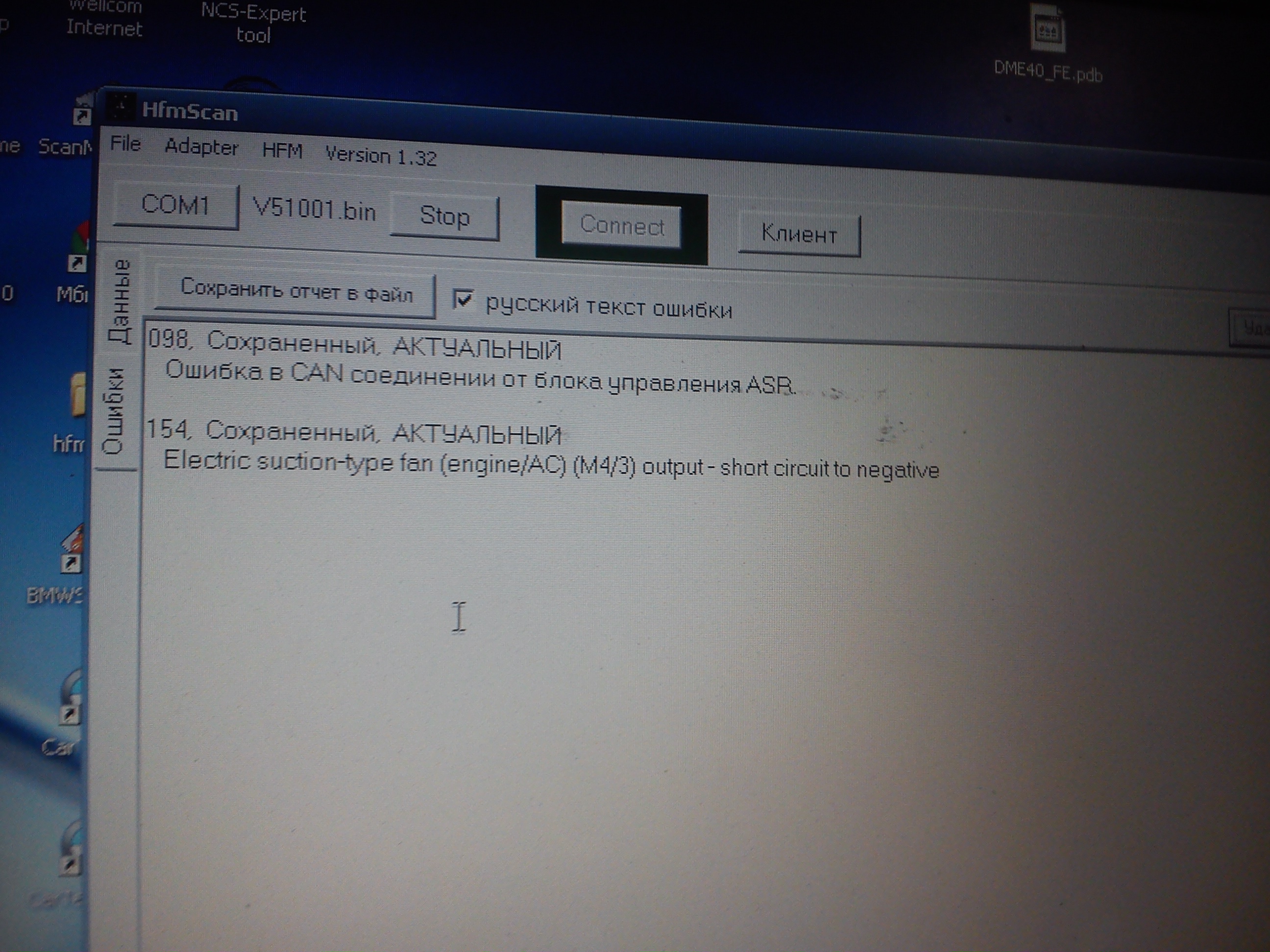

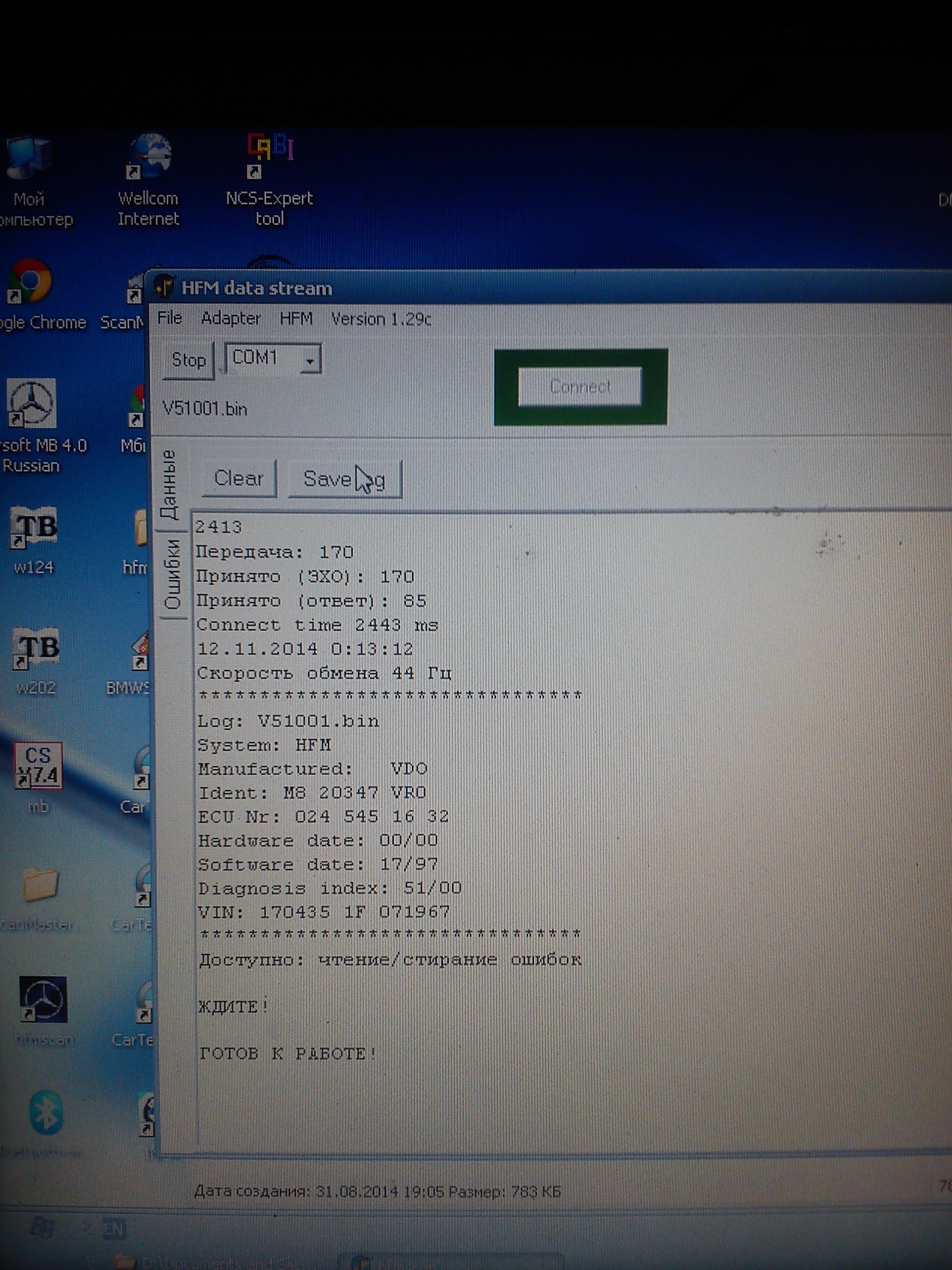

привет,
кинь мне логи плиз, у меня такой машины в базе нет и опиши что за тачка,
диагнозу сделал как написано у меня в плане тестирования?
кстати 1.29 - старая версия и одну ошибку криво кажет, там где 109 это склорее 154 что ли (не помню по памяти но ругается на блок который управляет кулером охлаждения радиатора)...

привет,
вот что давала новая программа
проблемма с куллером радиатора решена, поменял блок управления вентилятором

Миш, а изза 098 ошибки, могут не показываться другие? расходомер, лямбда, авария дросселя?
обороты задрали...
