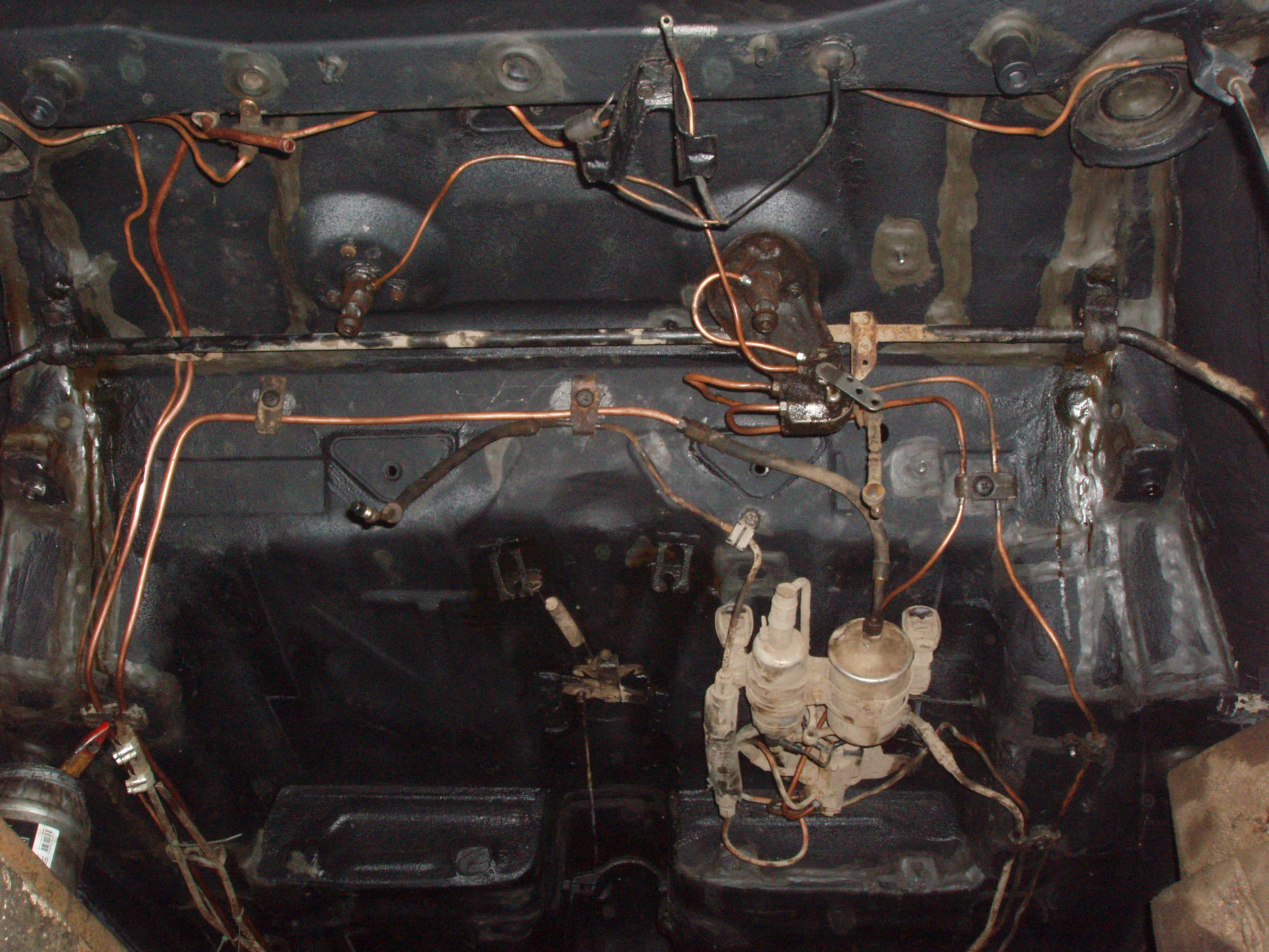

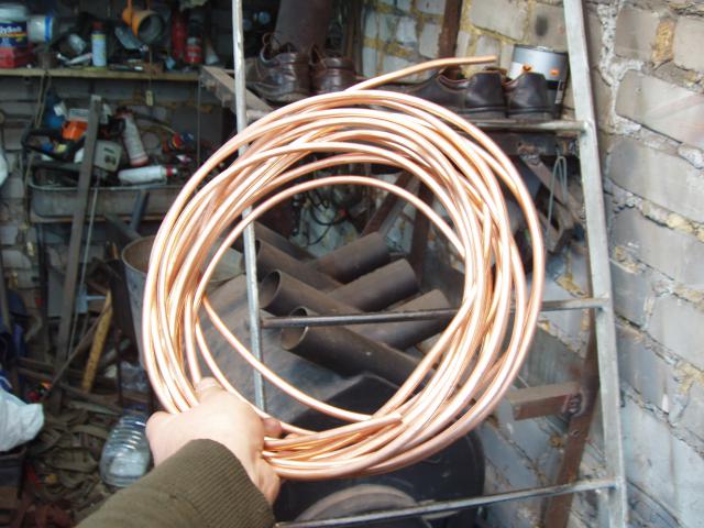

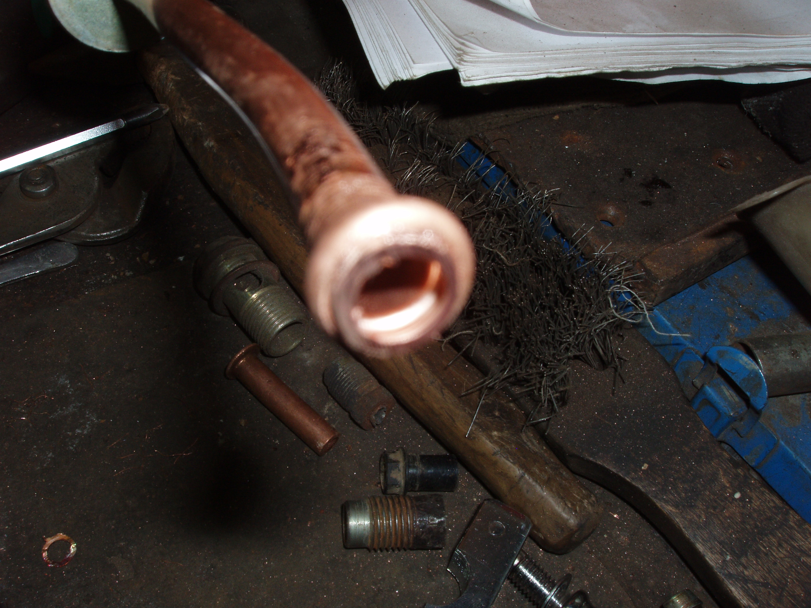

Все началось с того что Тестяге на Сарайку купили Вебасту а вернее Эбешпехер а дело кончилось переваркой правого подкрылка и заменой всех трубок в 124 Т мод . Машина рабочая и не коллекционная поэтому заказать оригинал не выход , Тормозные трубки любой длинны продаются за копейки трубки в блокировку и подкачку один в один как тормозные от Пазика только пару витков спилить резьбы на штуцере а вот Бензо трубки я не нашел дешевых (
Старые бензо трубки только тронул рассыпались в пыль остались только штуцера . Трубки нужно менять всей нашей Н Н компании поэтому решил заморочиться с завальцовкой и меленькой серией .

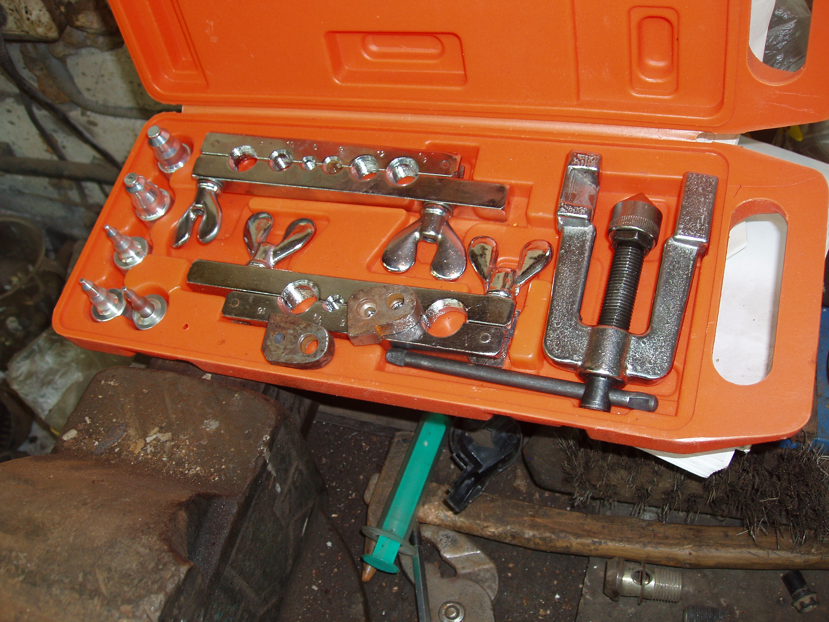

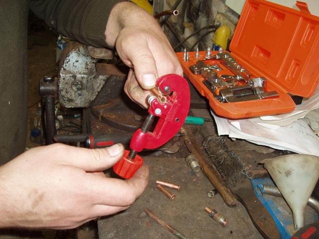

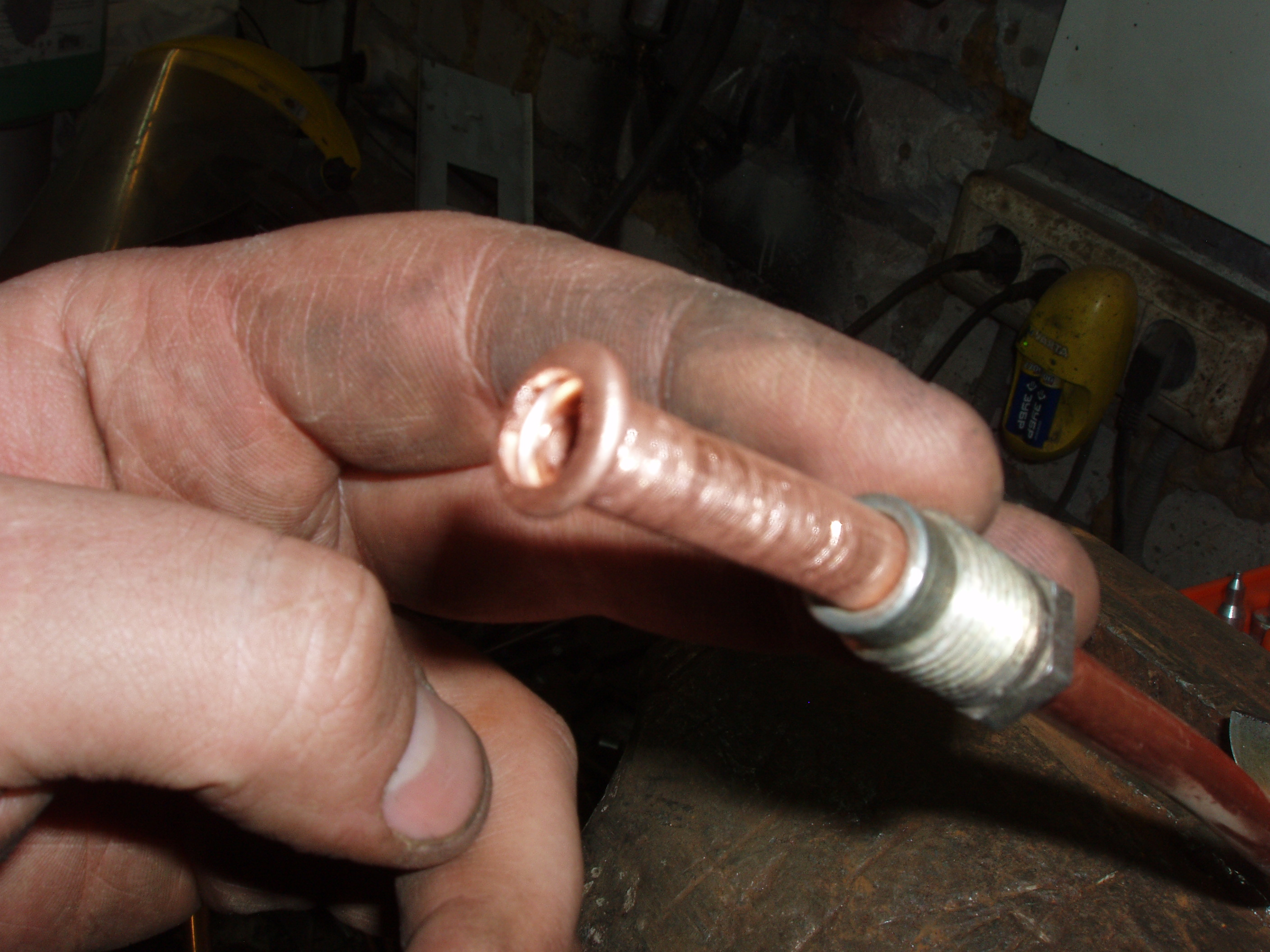

Поехал в ГБО сервис там купил метражом трубку медную 20 м(на запас (90р 1м) диаметр трубки 8 мм, далее в авто магазине купил труба рез 180 р и вальцеватель за 500 р но он вальцует только на конус а нам как мы помним нужен конический шарик такой (фото ниже)
На работе у меня много свободного времени я там докалхозил вальцеватель и шарик получился ... Опрессовал соединение на воде 10 кг легко держит
Еще раз прошу прощения за фото фотик новый гаражный стационарный уже ищу. И вообще Тестяге хотел ремонт на пару недель (подогреватель поставить)а получилось на три месяца ))) ( с перерывами не большими) Фото об установки Эбешпехера позже когда она заработает )). а Сам я приболел с температурой дома (((

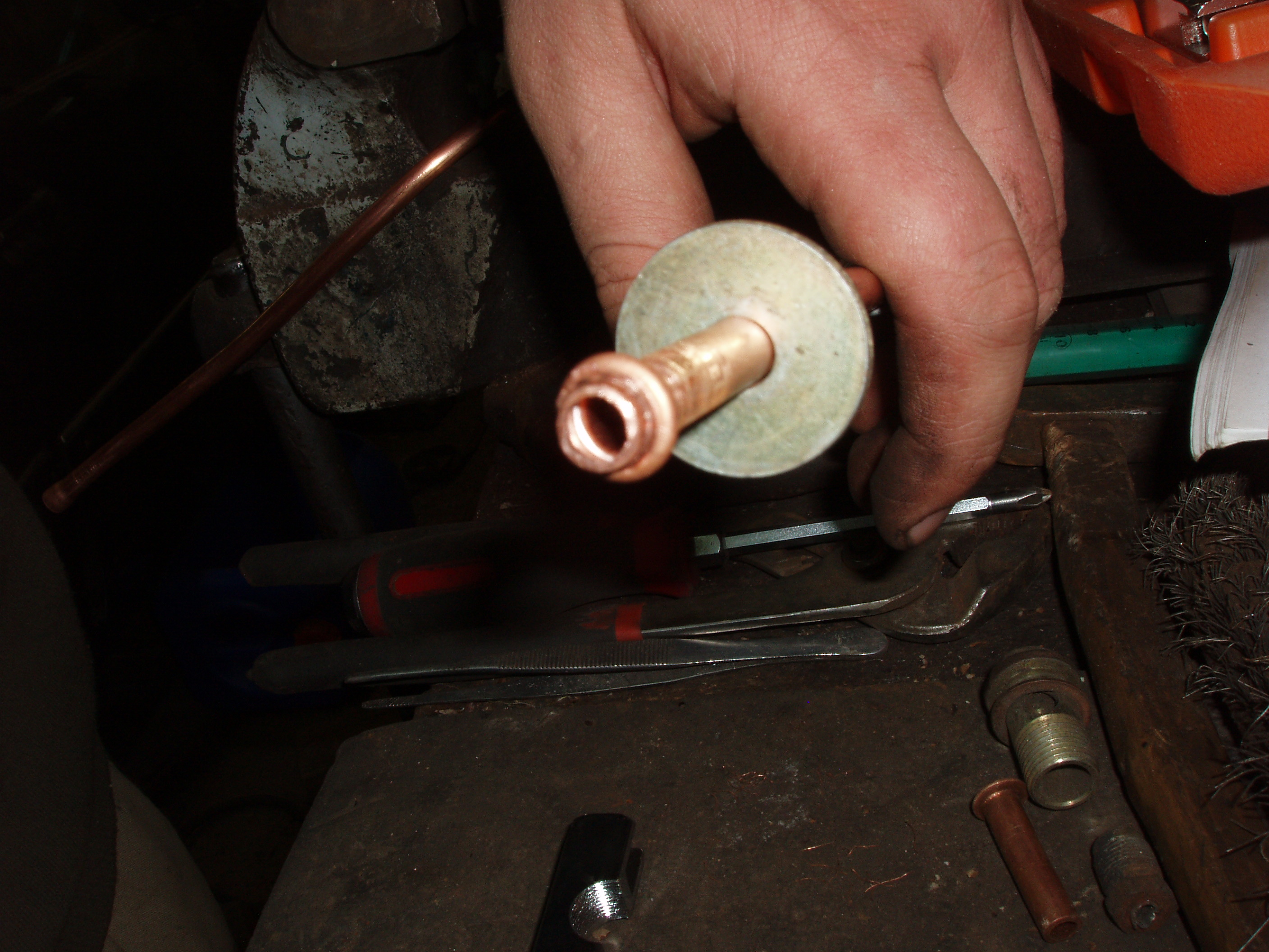

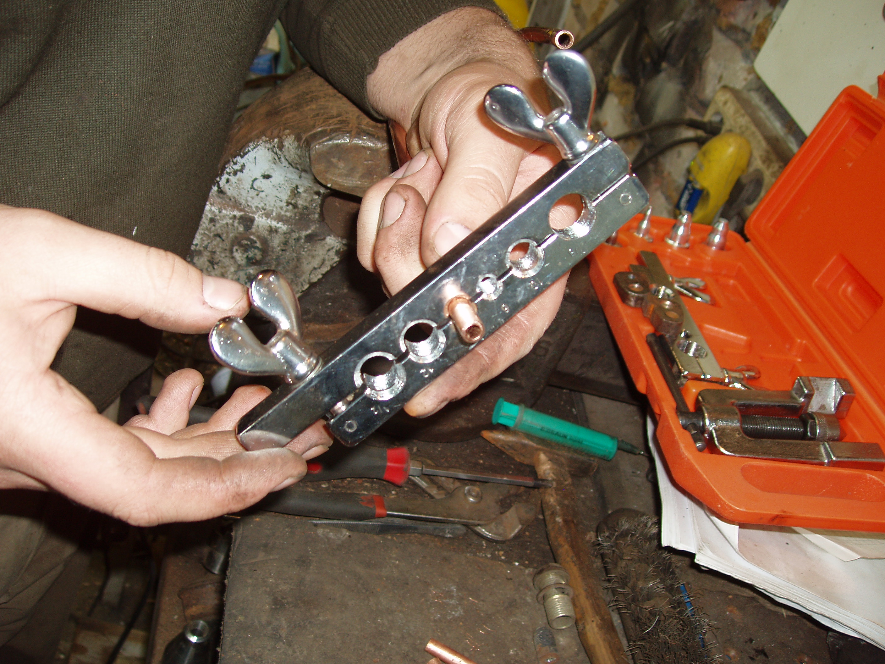

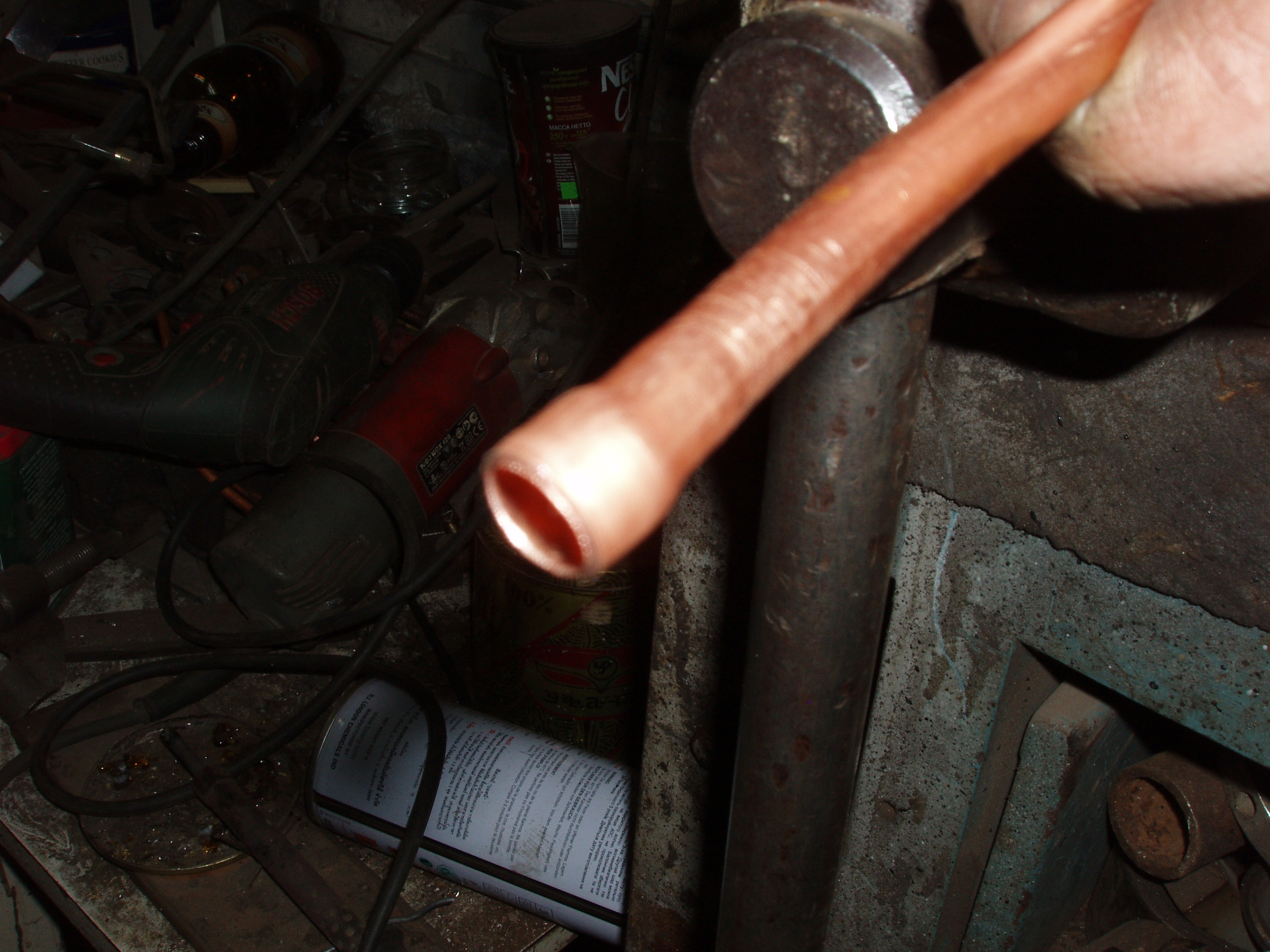

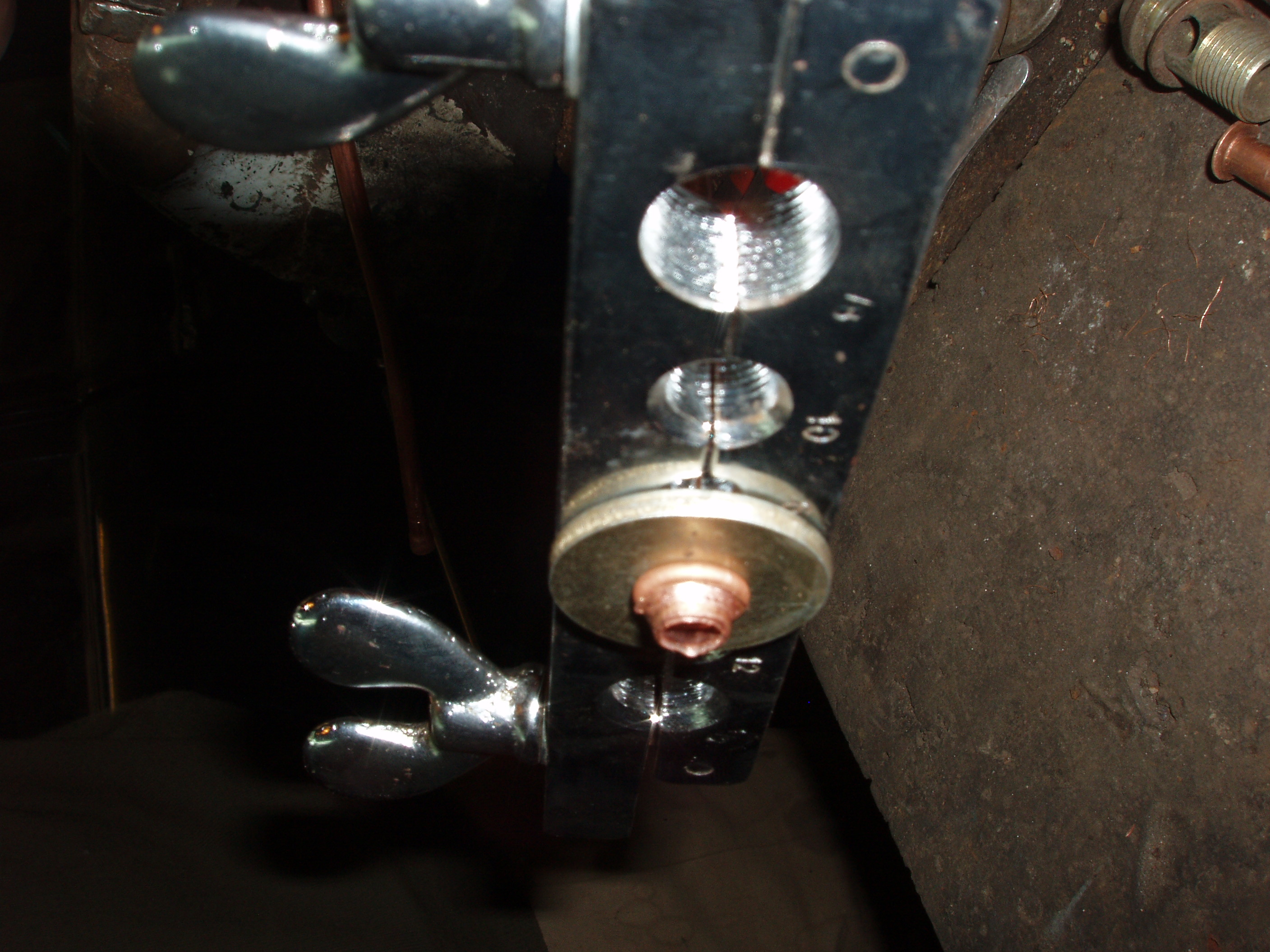

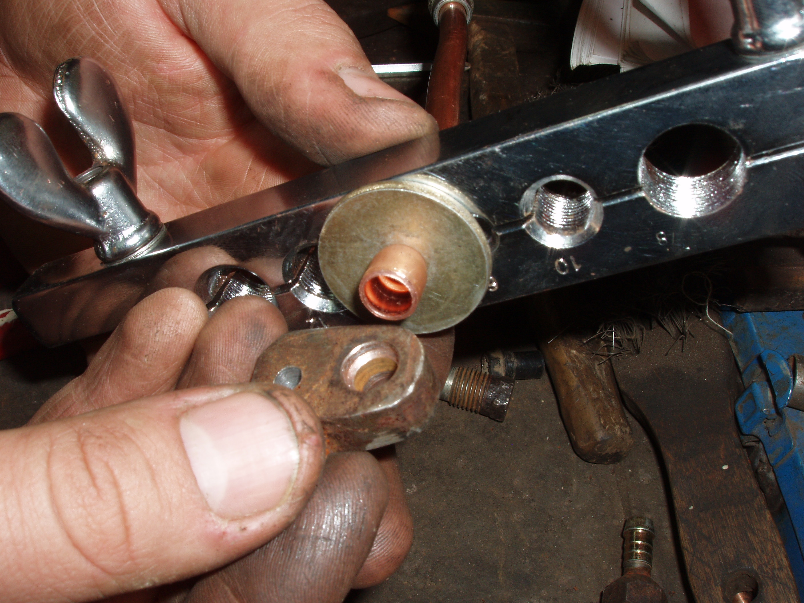

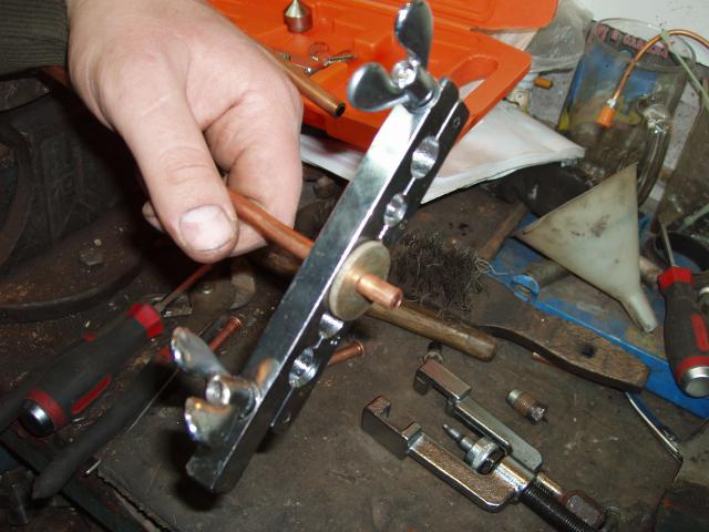

Ну начнем .. в вальцевателе есть фиксатор трубки без как либо ее деформации !!! и много конусов разных диаметров . Нам нужен только фиксатор и конус 8 мм который мы всунем в трубки и развальцуем ее кончик на больший диаметр 9.5 и длиной примерно 10 мм .. да самое главное за ранее одеть штуцер и шайбу 8 мм внутренний диаметр

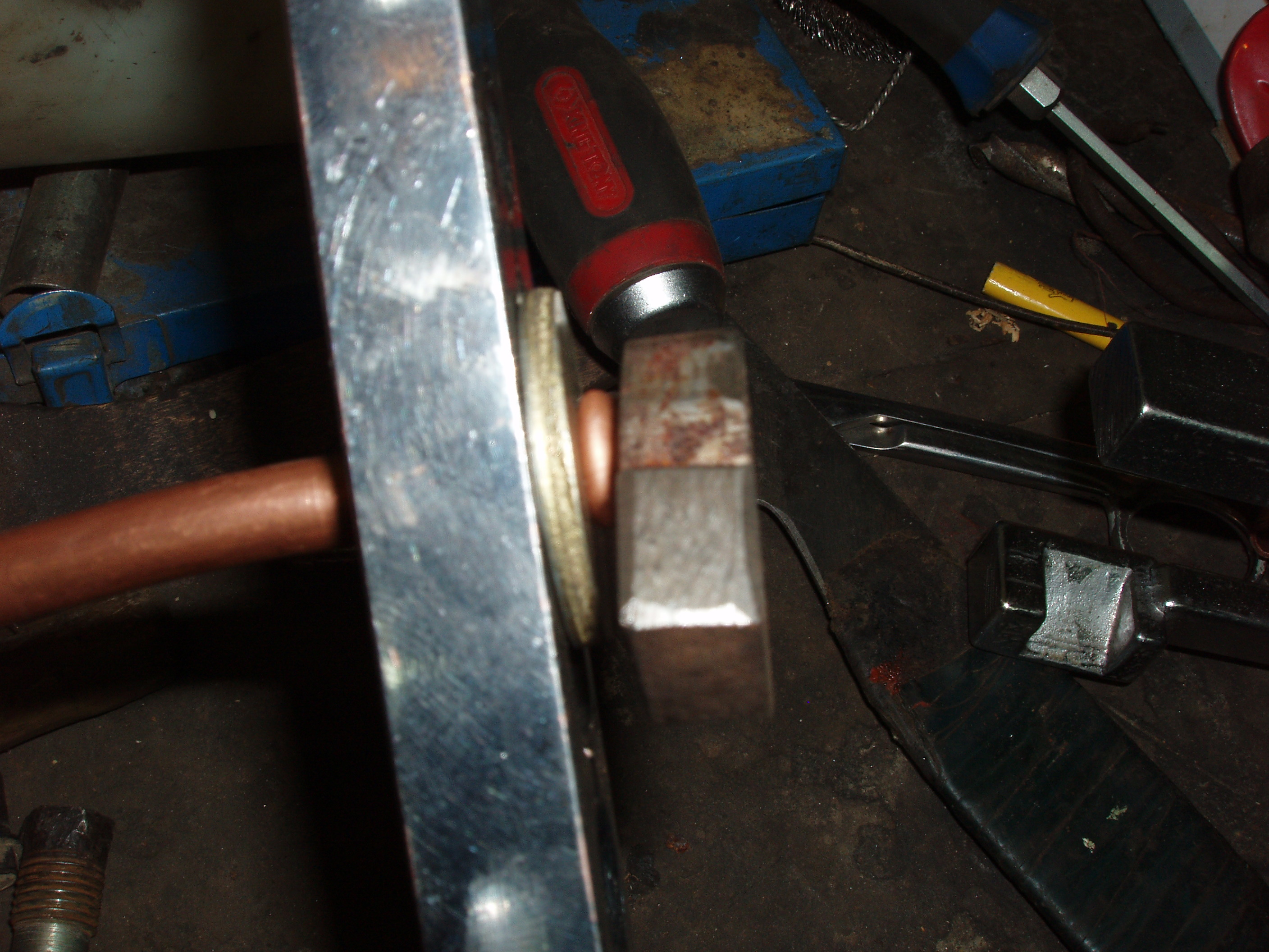

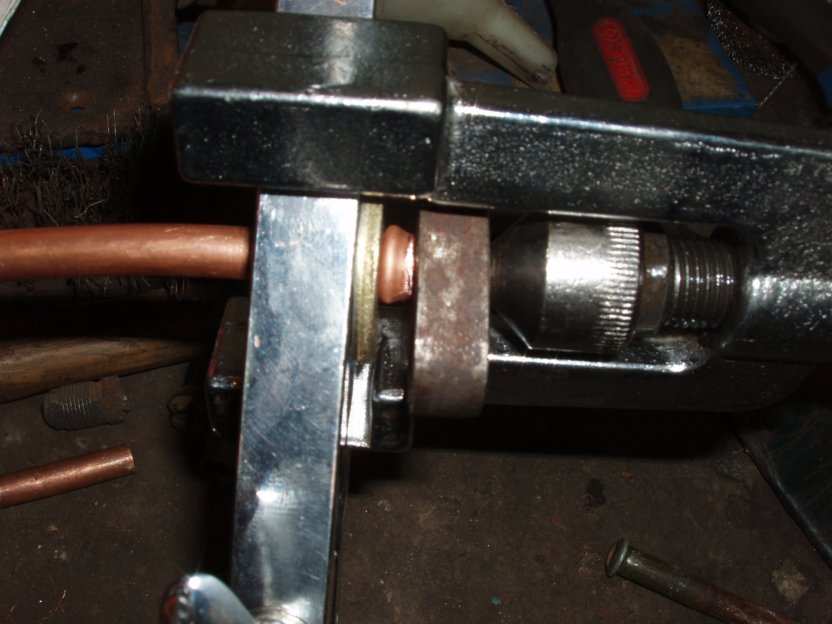

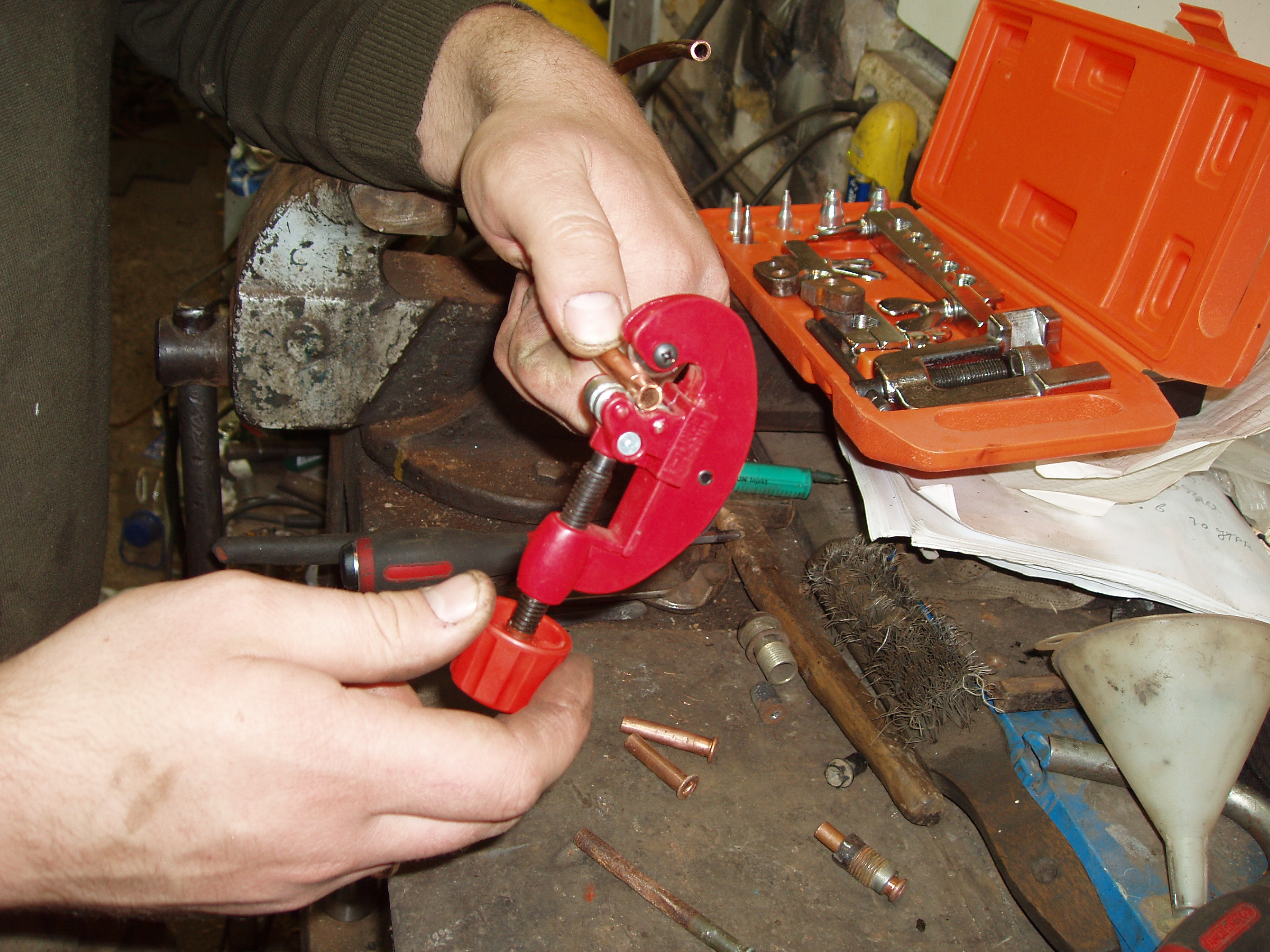

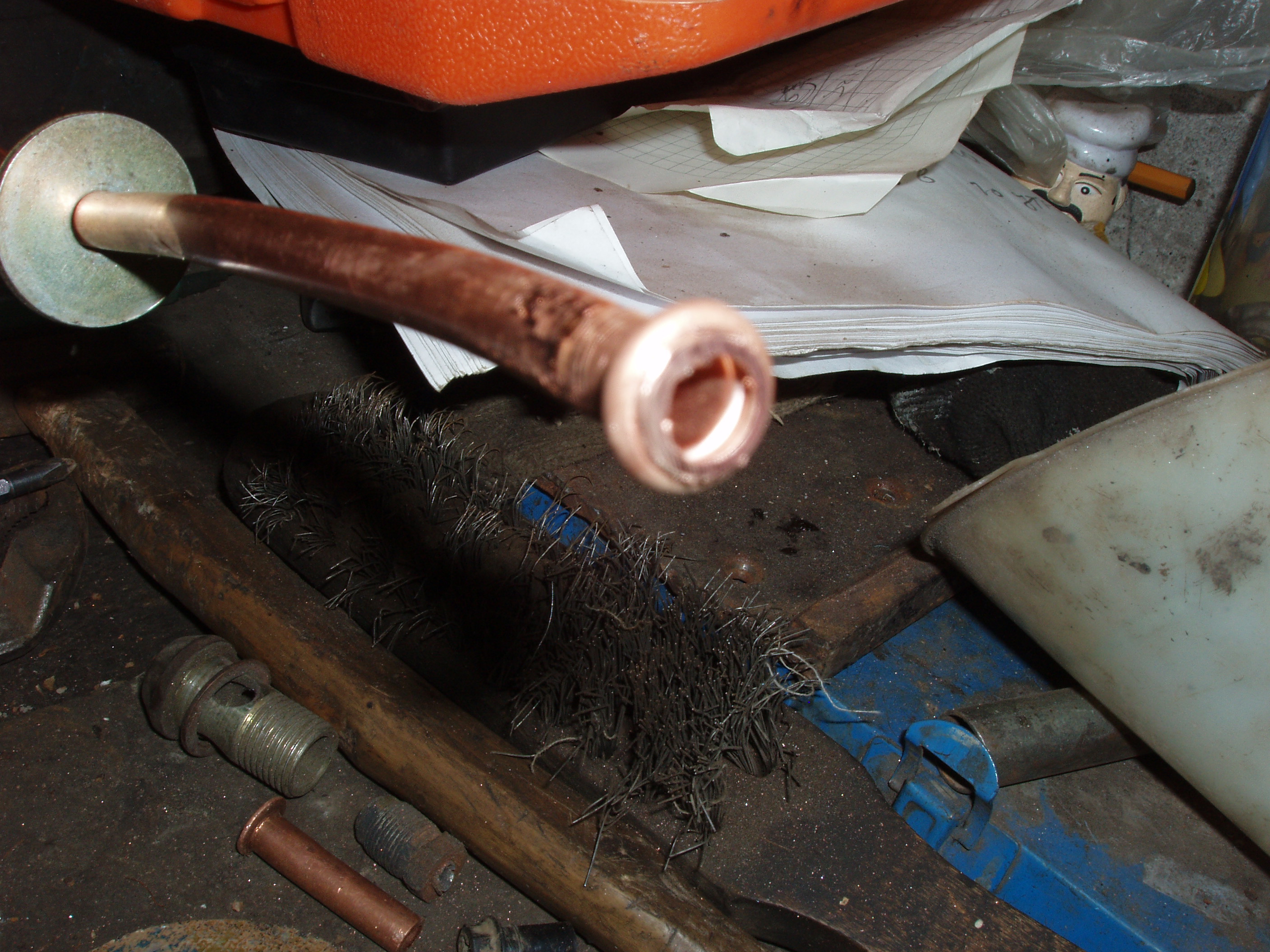

Не торопите 38.5 температура ))) сначала у нас получается вот такая штука

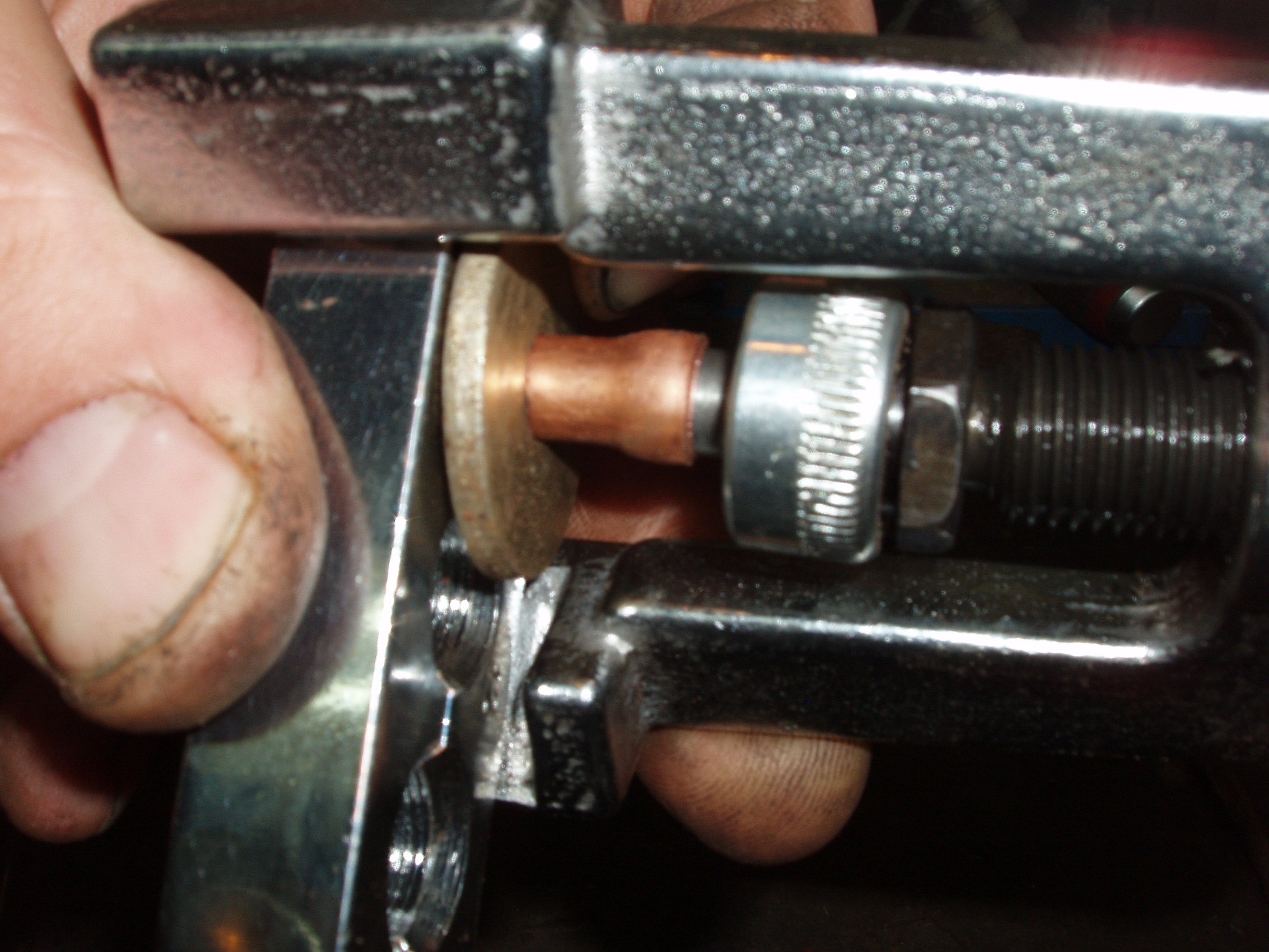

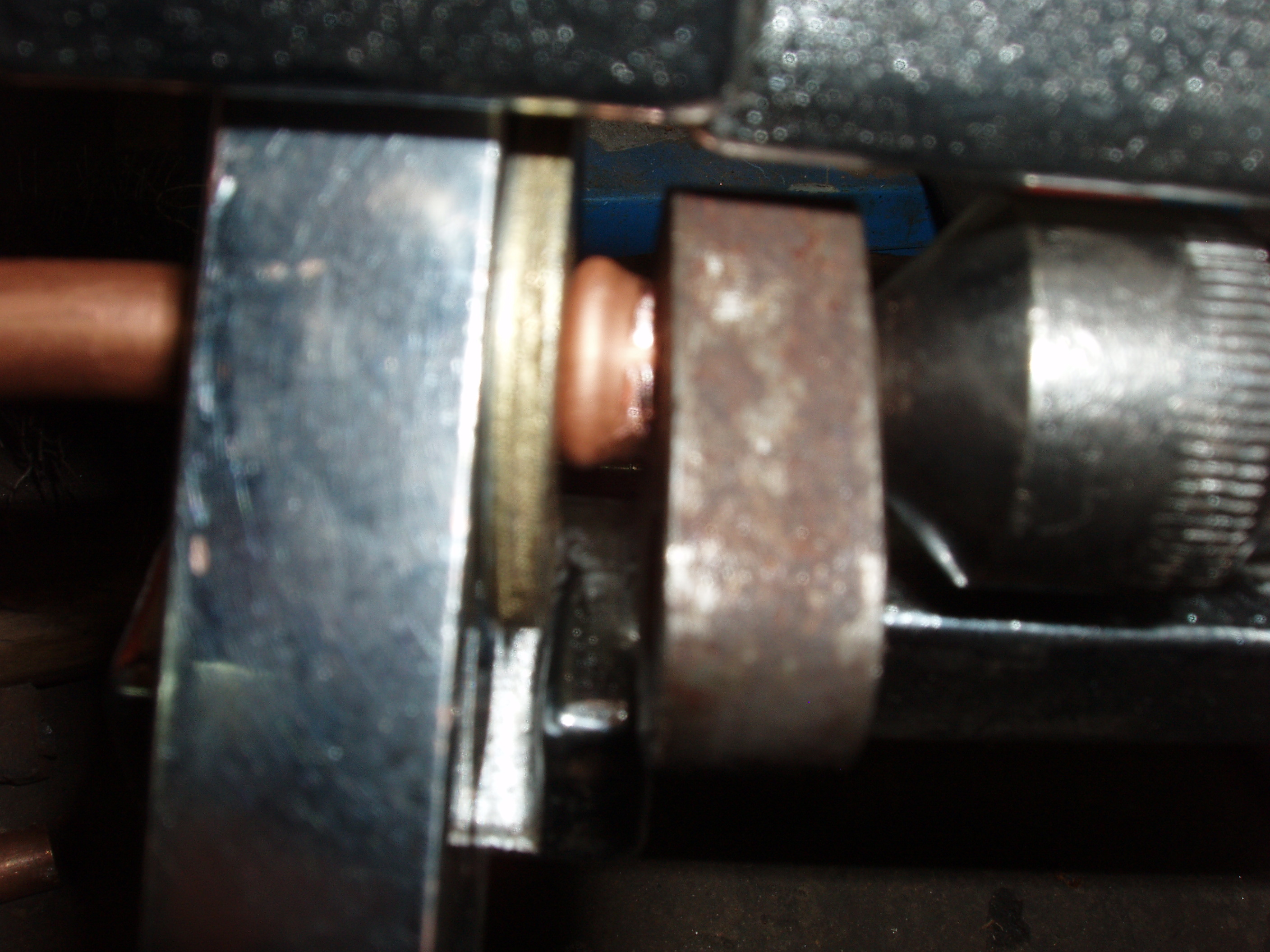

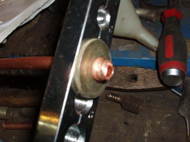

А дальше волшебство

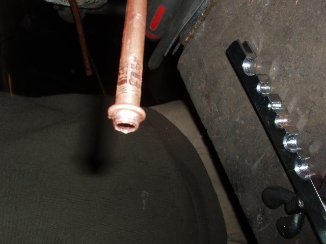

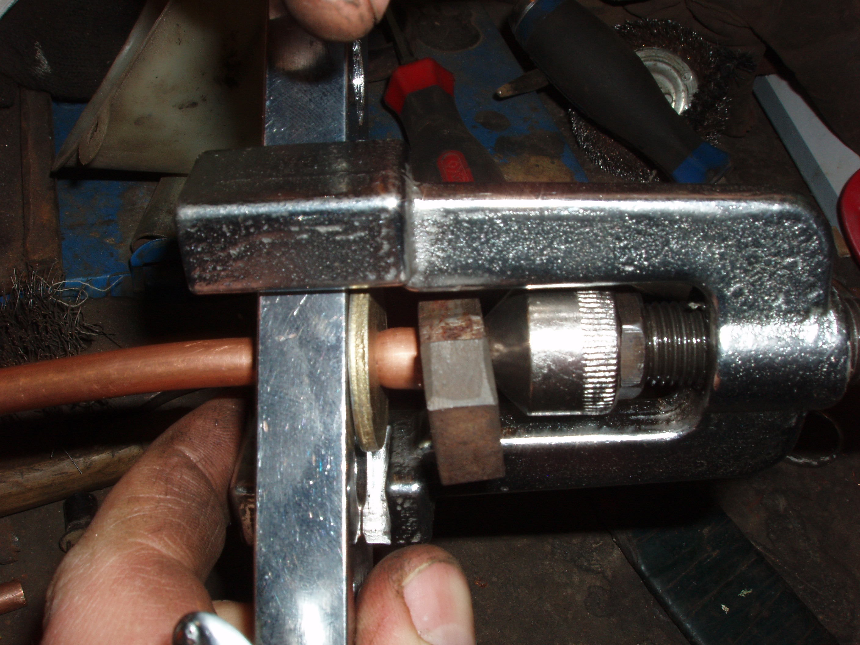

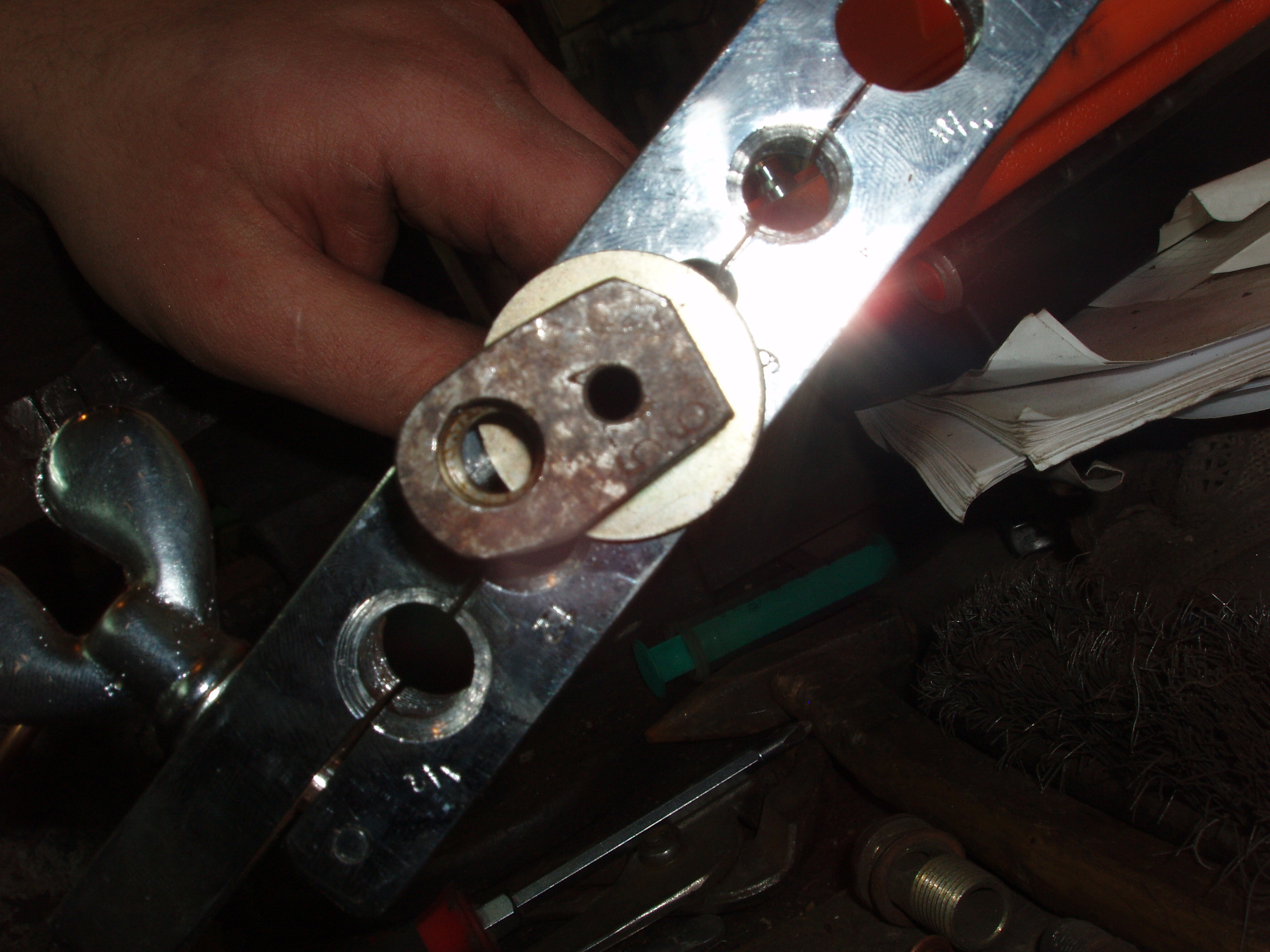

Шайбу подводим к утоньшению фиксатор прижимаем к ней же ... Дальше колхозим втулка внутренний диаметр 10 мм череч 3 мм он переходит на 8 мм или меньше (можно его сделать из гайки на 8 мне кажется) у меня была втулка с отверстием 6 мм просто рассверлил 10 сверлом на 3 мм .
Теперь давим на нашу ранее развернутую трубку нашей втулкой но не до упора !!! на глазок определяем когда хватит ,Я с третьего раза попал в точку ..
лишнее отрезаем болгаркой.. и вот грибок готов .. Вот это я мастер всем на зависть.. 38.6*

Яма у меня не на все машину поэтому я трубки подключил только сзади закольцевал и вывел под капот петлю машину перевернул осталось обрезать и завальцевать. думал сделаю в субботу и тут меня нахлобучило фото будут немного позже

Отправлено 18 November 2014 - 17:29
Для обжимки есть специальные насадки, формирующие сразу грибок с первого раза. Не нужно с шайбами мучаться. Сам на днях менял топливные и тормозные трубы.
ссыль сделай

Снизу чёрные фишки с штырьком посередине.
Велик colnago  :wub:
Класс... не нужно придумывать велосипед. Спасибо
а № наборе не подскажешь?

Отправлено 19 November 2014 - 07:31
Да их миллиард любых производителей, просто гуглишь набор для развальцовки трубок или берёшь у соседей по гаражам.
