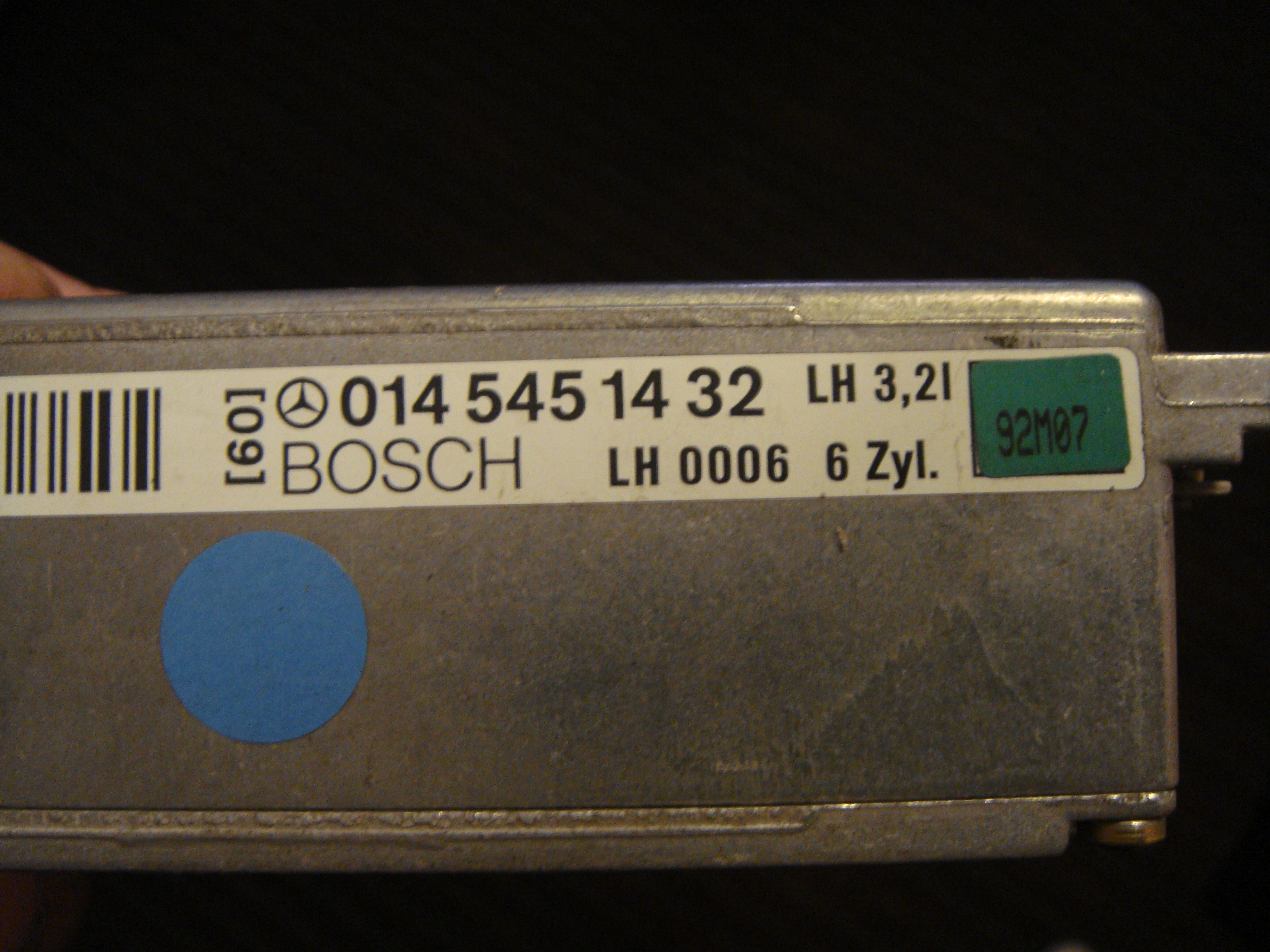

День добрый ВСЕМ!!! Машина не заводится с дистанции пока не нажмешь на газульку,холостого хода нет!В движении при сбросе газа может заглохнуть,тапочку давишь - работает!!!
Что сделано : перебрал моторную косу,заменил все провода.Прозвонил проводку дроссельной заслонки,почистил форсунки на стенде.Свечные провода заменил,заменил датчик ОЖ 4-х контактный что на корпусе помпы справа сбоку.При заводке с дистанции смотрю внутрь заслонки через ДМРВ со снятым воздушным фильтром - заслонка даже не шевельнется.Думал ехать на компьютерную диагностику - говорят,с этим мотором беда,комп толком ничего не покажет,вообщем заморачиваться с этим гибридом желающих нет...! Где еще че посмотреть?Может у кого есть распиновка ЭБУ А 014 545 14 32 или схема управления двигателем??? HELP!!!

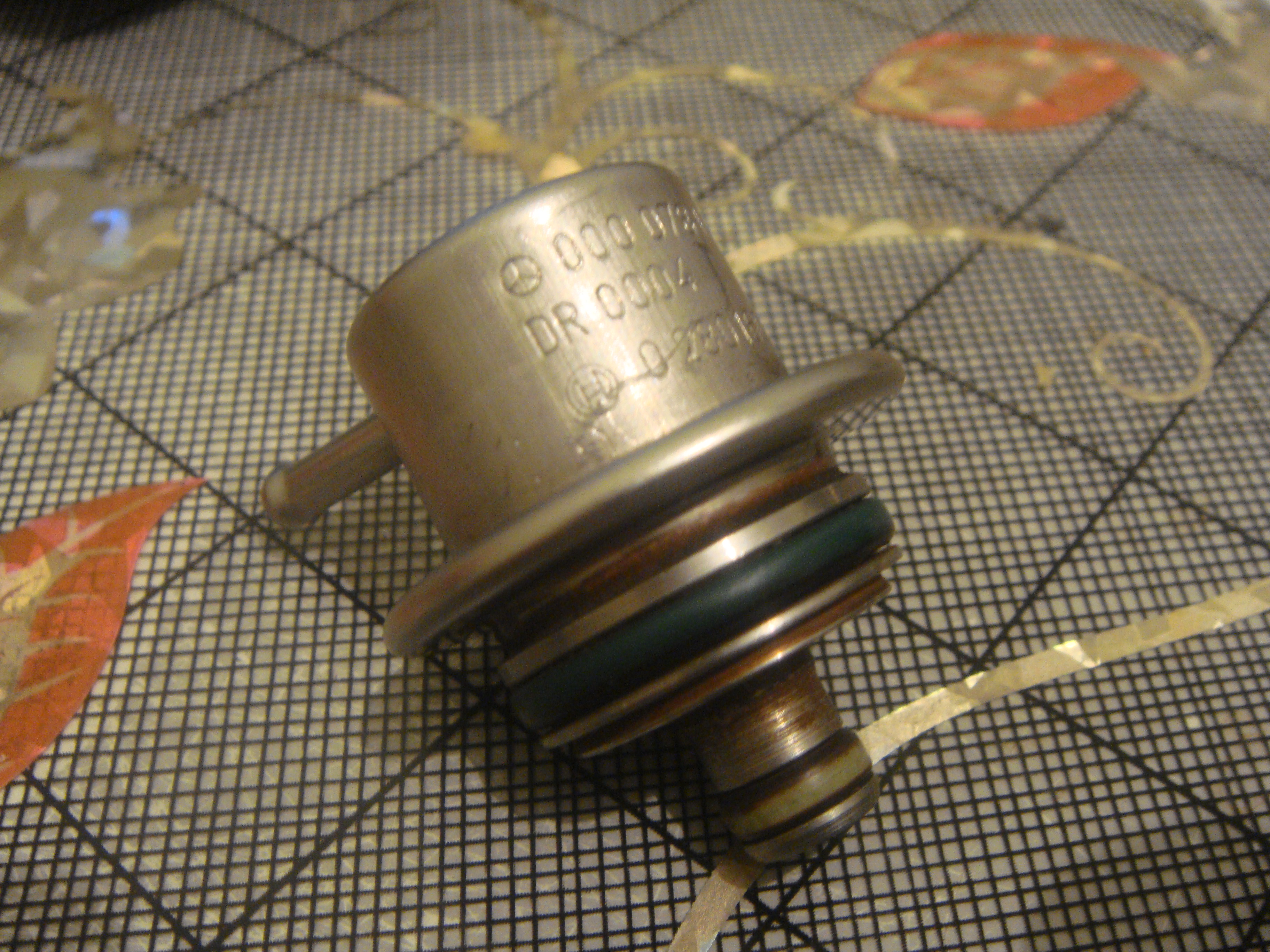

Регулятор давления топлива в рампе в порядке?

Отправлено 05 February 2015 - 18:24
Сегодня получилось повозится с машиной.За прошедшее время заменил полностью проводку на дросселе,была в ОЧЕНЬ плачевном состоянии.Обратил внимание на регулятор давления топлива в рампе,мне кажется ему пипец т.к. при снятии управляющего вакуумного шланга закапал бензинчик. Оригинальный номер его 000 078 1489.Буду менять.
