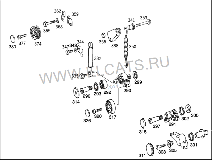

всем привет подскажите бежит масло из под болта крепления ролика натяжителя и аморта выкрутил а там резинка какая то вроде на ощуп а масло бежит из лобовины по резьбе

никакого кольца там нет, выкручивай ось и сажай на герметик

wdb1241301b665505

походу так крепление снял завел бежит масло сильно

Фото давай для наглядности. У тебя что насквозь отверстие?? :confused:
Да, сквозное. Менял у себя на ОМ602 переднюю крышку, была сорвана резьба. Причём они крышки 601-602-603 одинаковые.
Резьба мелкая, давления внутри нет, масло просачиваться не должно. Может трещина по резьбе или, что чаще бывает, резьба слизана
от бездумного затягивания?

заказал новое коромысло а пока старое намазал герметиком и закрутил теч пропала
