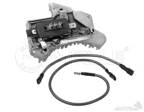

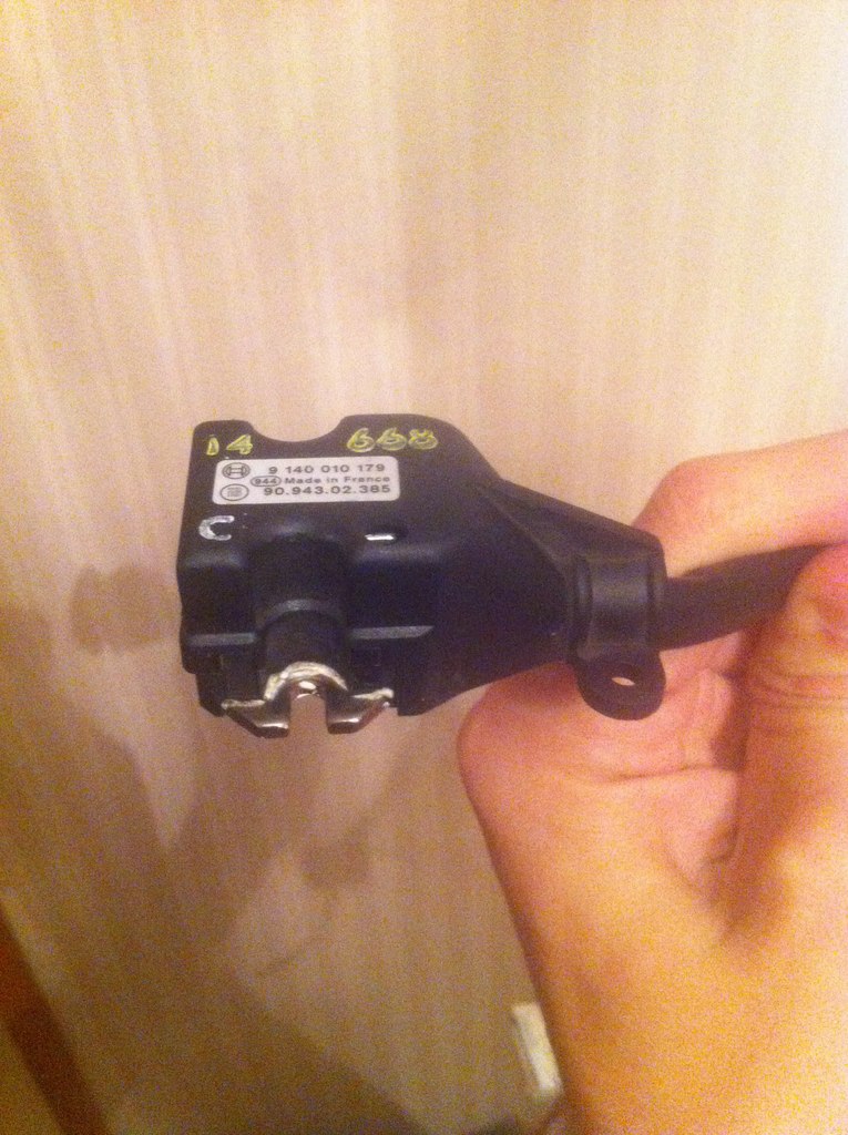

у меня который 1
Чем не подходит не знаю, так как рестайловый моторчик не видел, но не подходит точно
