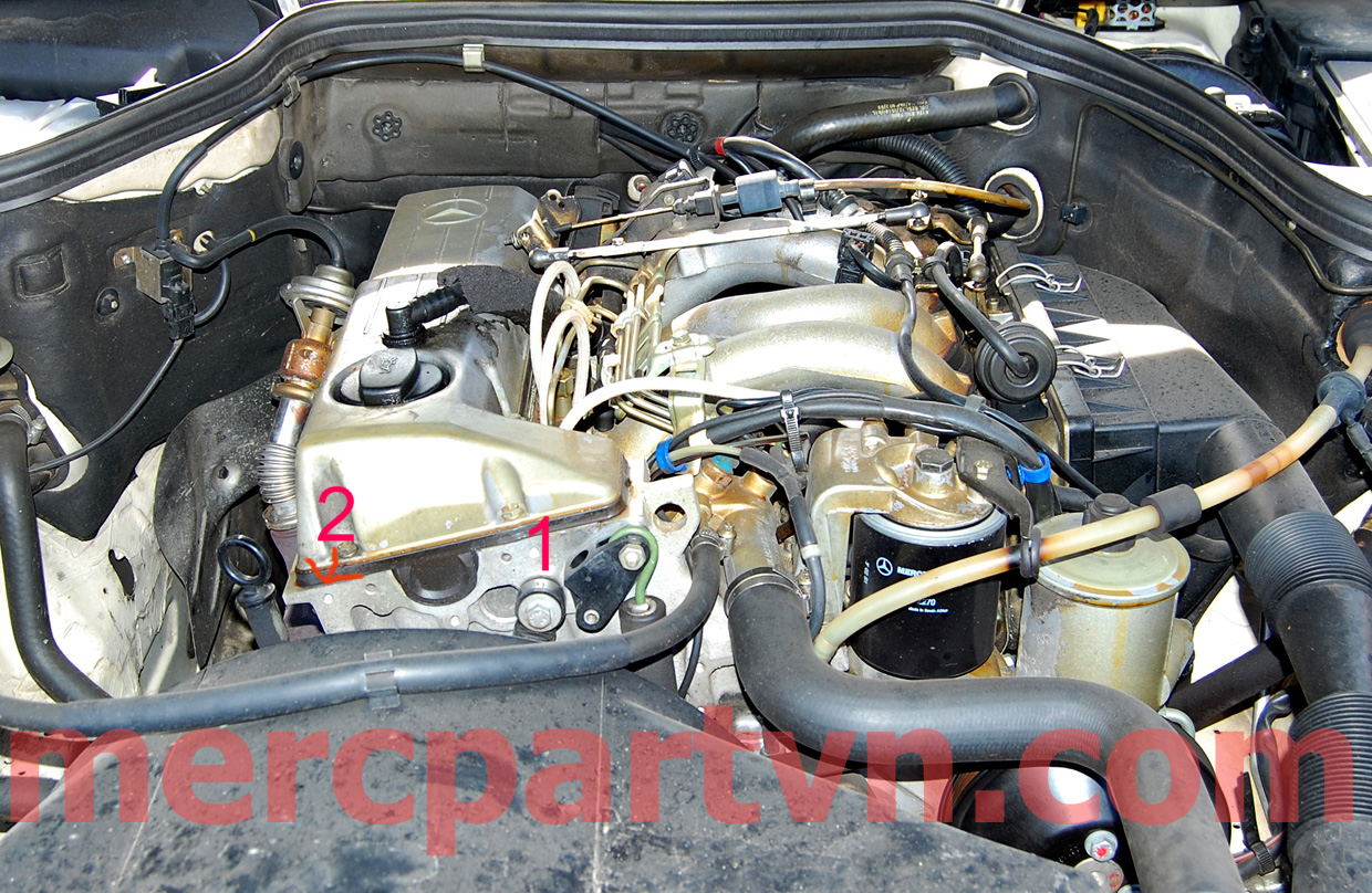

Доброго дня .Подскажите,меняли мне аммортизатор натяжителя и запороли резьбу.Ипоставили его не где стоял(№1) а где крепилась трубка маслянного щупа (№2). Смертельно -ли это?
W-124 300TD 89-91гв кондиционер мотор 603.960. WDB1241331B365793
#2 ОФФЛАЙН   Аркадий 2011
Отправлено 17 November 2014 - 21:11
Резьбу перерезать разве проблема?? Сдается мне там, куда поставили меньше диаметр.
Может и походит, но это не правильно.
#3 ОФФЛАЙН   andreyhohol67
andreyhohol67
  • Cообщений: 89
Отправлено 17 November 2014 - 21:27
В том-то и дело.Там видно уже пытались перерезать.Если сейчас нарезать нормальную резьбу( на сколько сейчас не помню),то новый болт не войдёт в аммортизатор.

#6 ОФФЛАЙН   Аркадий 2011
Отправлено 17 November 2014 - 22:20
Это понятно что так делать придётся.Как временная мера не смертельно?
Так не видно же, что и как встало. :confused:
Хоть бы взглянуть))

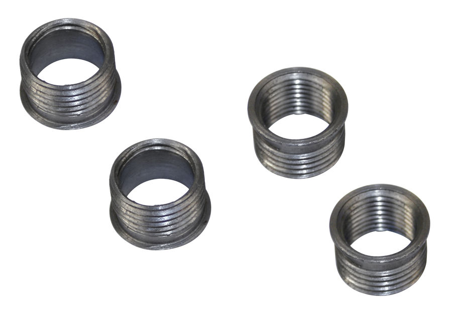

Но чтоб снять аморт тогда и низ сначала придется открутить, да про герметик резьбовой я погорячился.
Там болт в головку должен вворачиваться, так что все же ввертыш.
ага.вот пример
