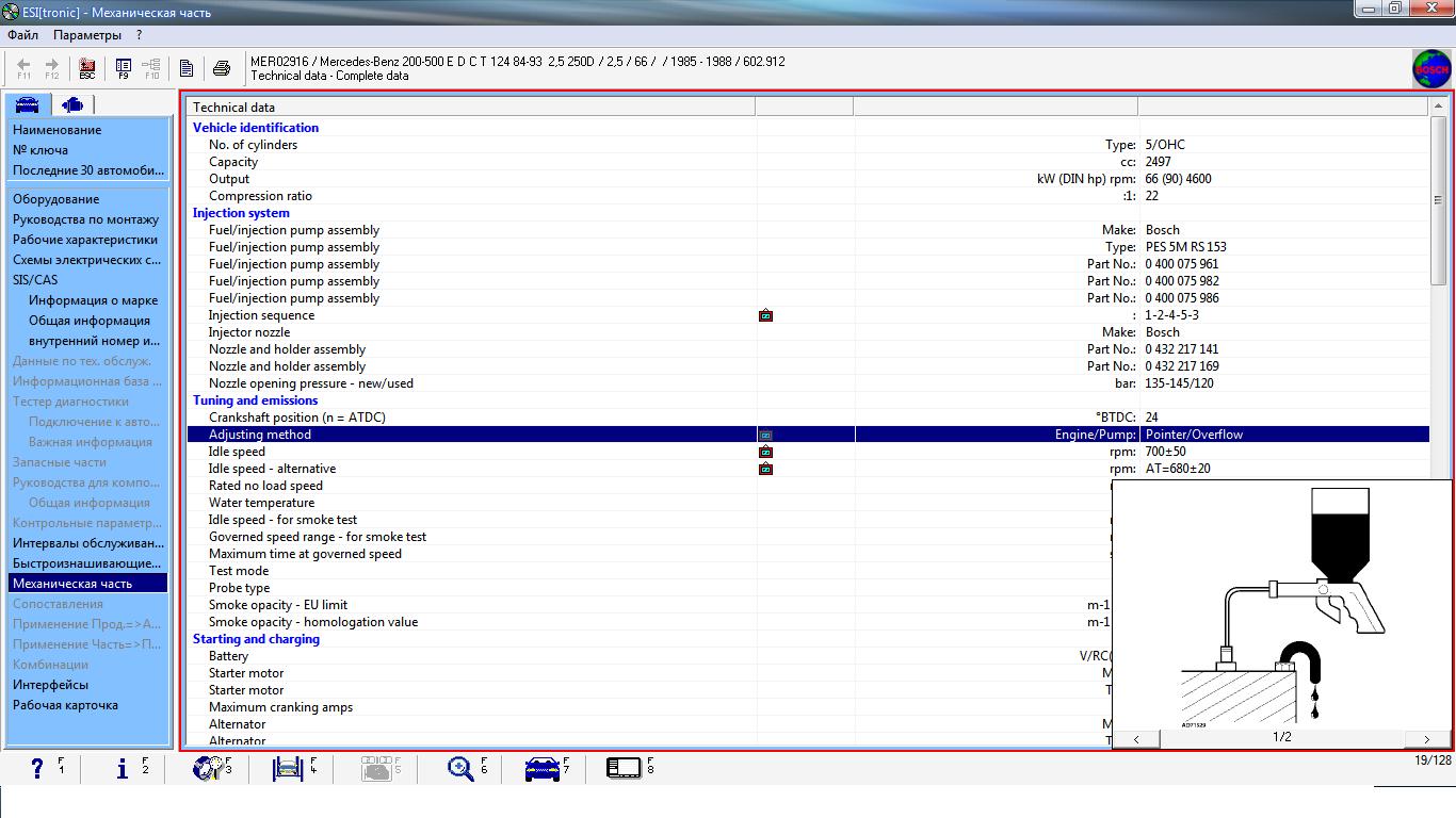

Вот, нашёл такой скриншот интересный. Получается, надо ставить 24 градуса до ВМТ по стробоскопу...
Постараюсь завтра проверить на своём моторе. Выставлю ... по моему Мультику получается 5 градусов до ВМТ. Сейчас... блин, на 10 градусов больше! Я фигею! А он заводится...
