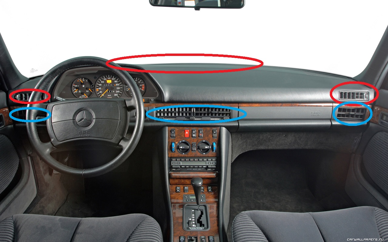

Добрый, у меня w126 Проблема в следующем на картинке я обозначил когда вкл. печку при любых регулировках дует и горячий, и холодный постоянно. и к задним пассажирам тоже холодным дует, приходится перекрывать заслонки. Подскажите где копать? Кондей есть но он разобран, трубок нету. Да стоит вебасто но ей не пользовался не разу

то что в центре синем овалом обведено, просто закройте заслонки и будет вам щастье.
так заложено заводом. т.е приток свежего воздуха с улицы, чтобы у вас голова от жары не поехала. :biggrin:

По бокам тоже дует холодным и пассажирам по середине дует холодом. Так быть не должно

так у вас постоянно дует холодным. в не зависимости от того, закрыты заслонки или открыты?
Если закрыты и дует холодным, то либо как вариант, обломились привода либо на центральной управлялке либо на печуге, которые эти заслонки двигают. Но скорее всего все просто: на заслонках приклеен поролон, который за 30-ть лет уже попросту уже отвалился, т.к он играл роль уплотнения и закрывал щели м\у заслонкой и корпусом печуги.

Нет когда перекрываешь центральный и по бокам, воздух не дует, при открытых заслонках дует холодным.
Короче если обычная печь с крутилками, тогда из центральных сопел и к задним пассажирам из бороды всегда дует холодным. Зимой надо перекрывать самому)
Из боковых не должно дуть холодным.
Пассажирам горячий воздух подается под сиденьями передними.
Вообще горячим хоть где нибудь дует?

Я же нарисовал откуда горячий дует, и под сиденьями тоже дует горячий, остальные должны дуть холодными?
Дай ка предположу. Дует теплым если заслонки закрыты и дует только в ноги спереди и вверх как на картинке.
Сколько температура движка?
Короче разбирай кран печки. Просто тупо сверху открути 6 по-моему шурупов, и вверх вытяни за магниты кран. И сними запорные элементы - тогда будет жарищща нереальная) Ничего сливать не надо, никуда антифриз не побежит. не прольешь даже 50гр.
Остальные должны дуть холодным. Кроме боковых дефлекторов - вот они должны горячим дуть.

То есть так и должно быть? если так то спасибо большое за ответы!
Так и должно быть)
