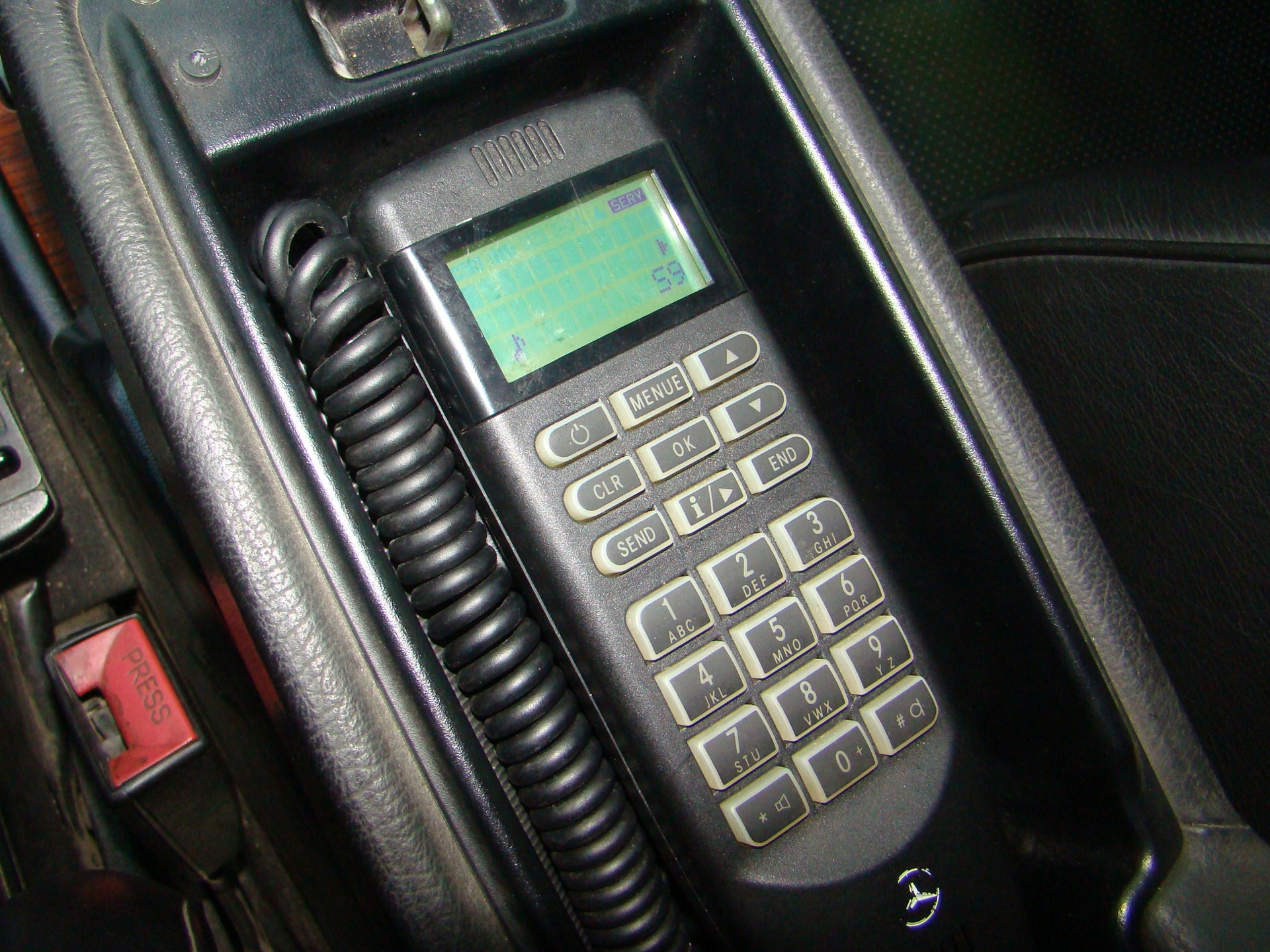

Всем привет!не могу разобраться как включить громкую связь через колонки .микрофон есть на потолке ,куда нажимать )
Если на консоли нет подставки с динамикой громкой связи, а ее судя по фото нет т.к телефон стоит в подлокотнике! То громкая связь работает через передний левый динамик, он должен быть двуголосный, сними решетку посмотри подходит к нему проводка кроме магнитолы.
Если память не изменяет синий с белым и желтый с белым провода.
