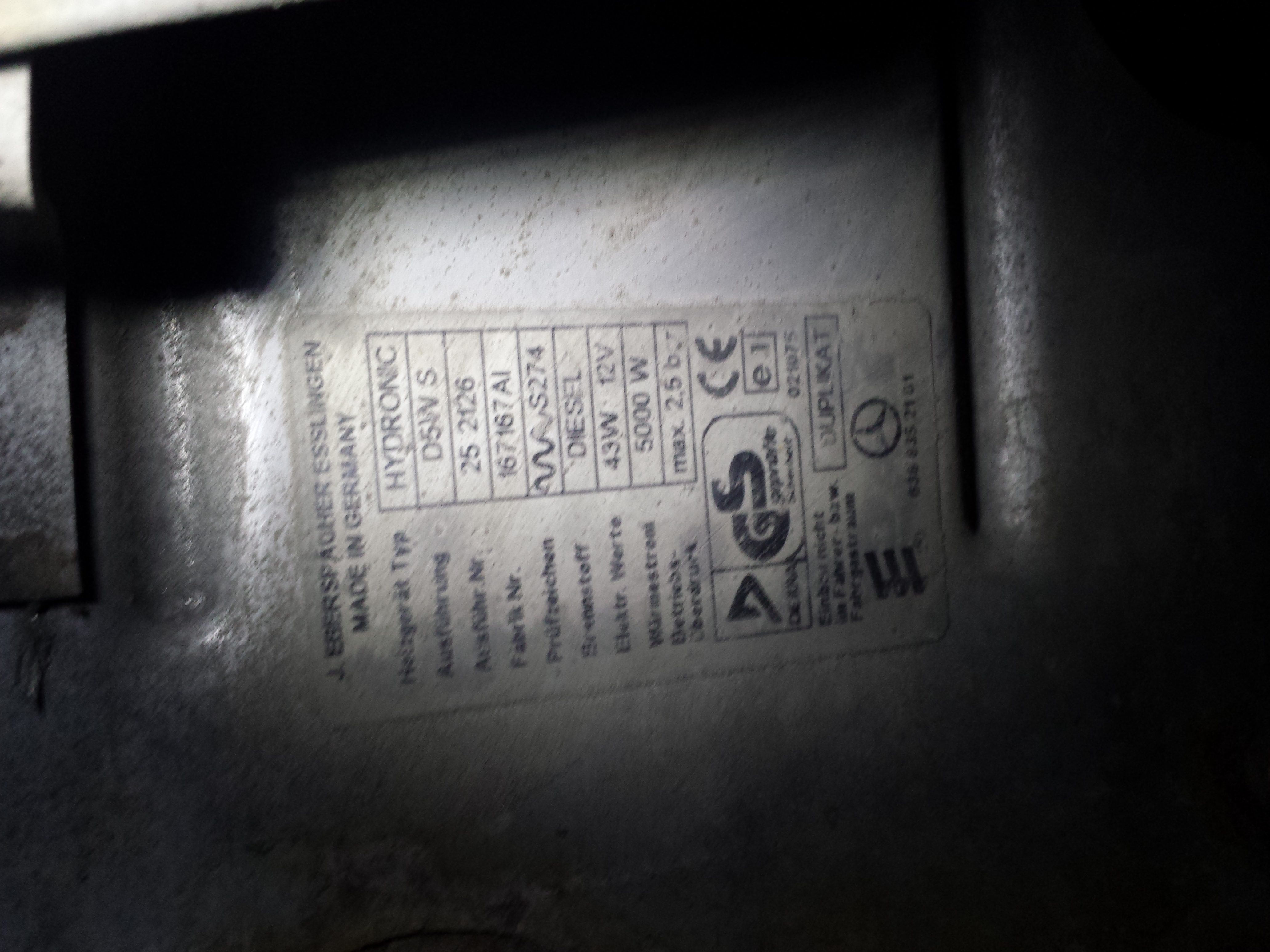

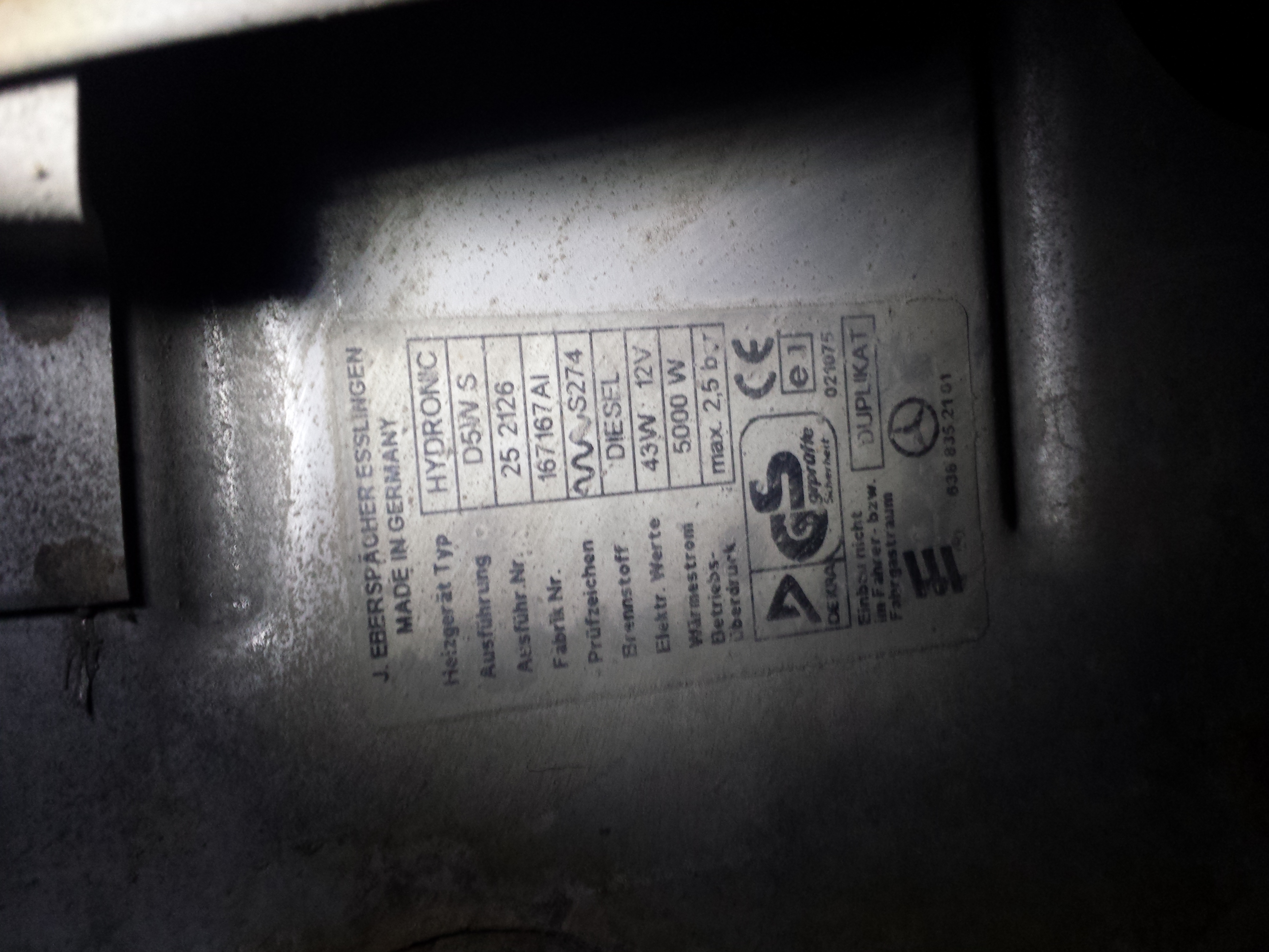

Всем здравствуйте, вопрос вот в чем, у товарища вита, 2001г(вроде, точнее скажу завтра), на машине две вибасты, мокрая и фен, но нет пульта с экранчиком, который должен стоять на центральном плафоне, вместо него самодельная заглушка на саморезах, под ней жгут из 4х обрезанных проводов.Вопрос, какой должен стоять пульт(решили восстановить), и отличается ли пульты от у машины с одной мокрой или феном вибасты, если есть фото, приветствуется.фото таблички на одной из вибаст ниже, на второй не нашел

Для начала у вас не Webasto у вас Eberspaher для каждого котла свой пульт, можно подключить Easy_Start от ебера а котел который на фото мог быть подключен как догреватель и вообще не иметь пульта. По D5WS есть мануал. Почти соседи.

пока искали пульт, сняли оба догревателя, и... они одинаковые, оба с подводом антифриза и на вид блезницы, вопрос зачем две, ну и пульт какойто же стоял, раз дырка и проводка обрезанная есть
Один был штатным догревателем, а второй доп.оборудованием предпусковым подогревателем от него и пульт был. Вопрос зачем это надо когда можно было штатный доделать в предпусковой.
