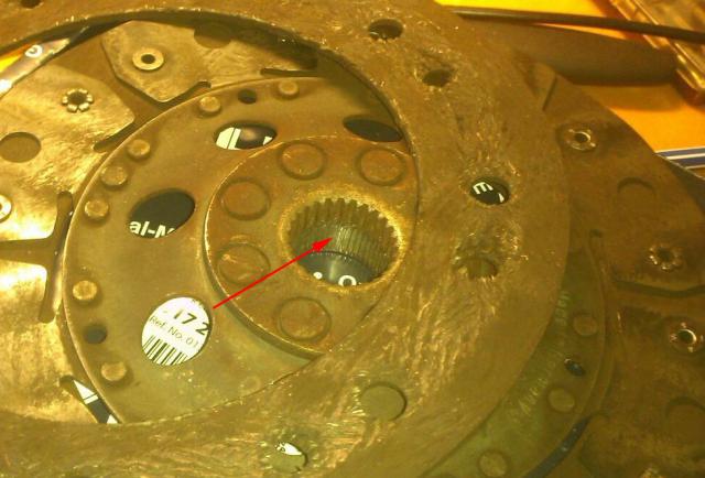

Мужики, чет я запутался в этих коробках и необходимых деталях
Суть вот в чем у меня стоит двухмассовый маховик и коробка 4х ступка, хочу поменять на 412, заказал у форумчанина комплект, коробку, кардан и кулису, поехал в магазин за диском сцепления, купил для 412 коробки, он в диаметре меньше и внешне отличается, но по шлицам одинаков.
вот и возник вопрос, если я оставлю свой маховик, поставлю купленный диск сцепления, коробку, кардан и кулису, на этом замена закончится? или придется поискать маховик простой от 2х литрового?
честно запарился чет, подскажите плз)
А предыстория такова, что моя коробка начинала потихоньку гудеть, собирался поменять, но вот вылезла такая фигня, рассыпался диск сцепления

У тебя там аццкий колхоз. Поставили длинновальную коробку на 2-х массовый маховик, шлицевая часть первичного вала зацеплялась на половину ширины ступицы диска, и в результате в диске срезало шлицы.
Так что ставь коротковальную коробку и сцепление, какое у тебя стояло.
P.S. Надо будет выдернуть центрирующий подшипник из коленвала, а в маховик поставить штатный центрирующий подшипник.

вот меня это тоже напрягло когда увидел что зацепление было всего лишь на половину первичного.
Поправился. Итак, чтобы установить коробку с номером 412 мне надо поменять:
маховик, диск сцепления, корзину, выжимной, вилку, рабочий цилиндр, собственно коробку, кулису, и переднюю часть кардана, всё верно?
