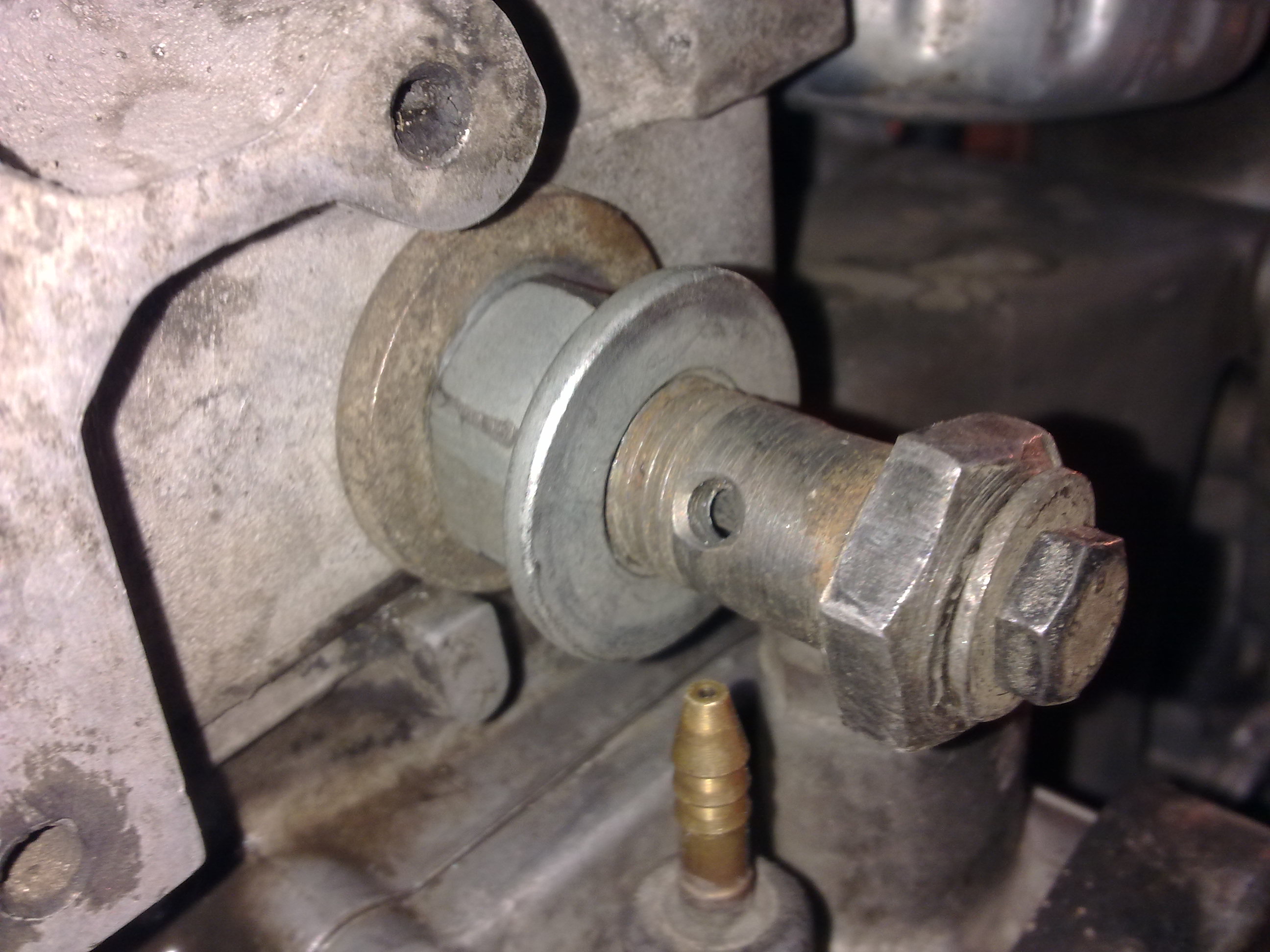

гайка от шаровой 202/210
болт от гидросистемы сквозной
все не принципиально, суть - удлинение конструкции без вращения болта который вкручен в палец
на этом пальце "порвал" шпильку обратного молотка
