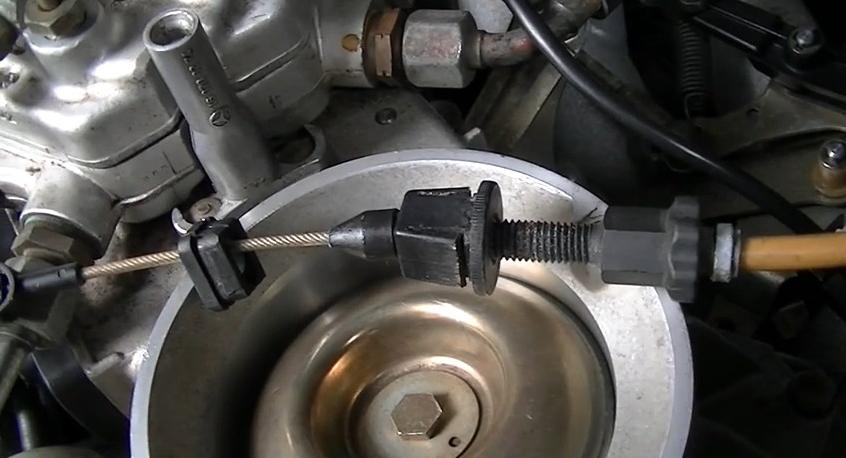

наткнулся в youtube на видео о замене троса, и в друг на напорном дискe увидел это.
ссылка на видео

сам уже разобрался. это 104 ke :biggrin: это изменение в 104 ke что то даёт ?
какое ?
persona_non_grata
  • Cообщений: 6843
  • Город:Витебск
    Велик colnago
Отправлено 22 November 2014 - 14:27
Больше клапанов, больше воздуха. Обычный диск засосёт до упора. Такой диск меньше опускается, зато в дозаторе щели шире, чтобы топлива поступало нужное количество.
Не аргумент . Что скажешь про барбос 3.6S вариант 103-го мотора с КЕ ? Больше там воздуха , на целых 20% . Да вот только лопата там самая что ни на есть простая .
102990 2.5-16 так же
аргумент связка дозатор+расходомер соответствующие
