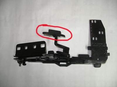

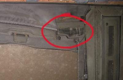

ребят помогите победить люк,точнее добить,не могу установить сдвижную часть потолка,как совместить эти две штучки

У меня на 126 оно само совпадает, когда люк начинаешь устанавливать, обшивку задвигаешь и лапы заезжают в карманы.

пробывал два раза не заезжают

может поможет, яя когда у себя люк делал у меня был алгоритм такой, после долгих мучений сделал так: все поставил проверил все пашет, стояло все кроме обшивки этой она было снята полностью дальше люк закрыл поставил ровно эти салазочки и открыл люк на полную потом сверху начал задвигать один край обшивки и задвинул до тех пор пока она не легла полностью в свой проем, получается так люк открыт а обшивка стоит так как будто люк закрыт, и начал по чуть чуть закрывать люк, под конец закрытия нужно чуток корректировать обшивку потому что на конце есть 4 клипсы, я просто потянул чуток обшивку вниз и все заехало и впринцепи все, все получилось с первого раз, при том что обшивка должна быть ровной, а не дугой)

+100500может поможет, яя когда у себя люк делал у меня был алгоритм такой, после долгих мучений сделал так: все поставил проверил все пашет, стояло все кроме обшивки этой она было снята полностью дальше люк закрыл поставил ровно эти салазочки и открыл люк на полную потом сверху начал задвигать один край обшивки и задвинул до тех пор пока она не легла полностью в свой проем, получается так люк открыт а обшивка стоит так как будто люк закрыт, и начал по чуть чуть закрывать люк, под конец закрытия нужно чуток корректировать обшивку потому что на конце есть 4 клипсы, я просто потянул чуток обшивку вниз и все заехало и впринцепи все, все получилось с первого раз, при том что обшивка должна быть ровной, а не дугой)
Так же делал.

вот и на мой взгляд самый оптимальный вариант)+100500

Лыжи попробуй поменять направленной вверх или вниз.ребят помогите победить люк,точнее добить,не могу установить сдвижную часть потолка,как совместить эти две штучки
