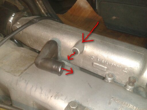

Приветствую всех! Может кто сталкивался с такой проблемой: на впускном коллекторе есть патрубок для всасывания картерных газов, но при работе двигателя при снятом патрубке он не всасывает, а дует наружу.
Проблема обнаружилась после того как немного упала тяга, решил поменять фильтра и внутри воздушного фильтра обнаружил масло, кстати уровень масла немного упал. Проверил компрессию: 1-й цилиндр-15 кг,2-й-18, 3 и 4 по 22 кг. Сделал капиталку с заменой поршневой, притиркой и заменой клапанов и направляющих, замена цепи ГРМ. После ремонта проблема не исчезла. Компрессия после ремонта везде 25 кг. ТНВД исправен. Момент впрыска выставлен как рассказано на форуме. Заменил муфту опережения впрыска. Результатов 0. Если есть у кого какие мысли по этому поводу, поделитесь, уже просто не знаю что с ним дальше делать :bangheat:

Сильно дует?дымит?

Сильно дует?дымит?
Шарик надувать не пробовал, а спичку задувает. Дым не идет

Ну если соединить этот патрубок да еще хомуты хорошенько затянуть и проехать на оборотах- картерные газы снизу, навстречу с коллектора дует, где-нибудь что-нибудь да выдавид :confused:
