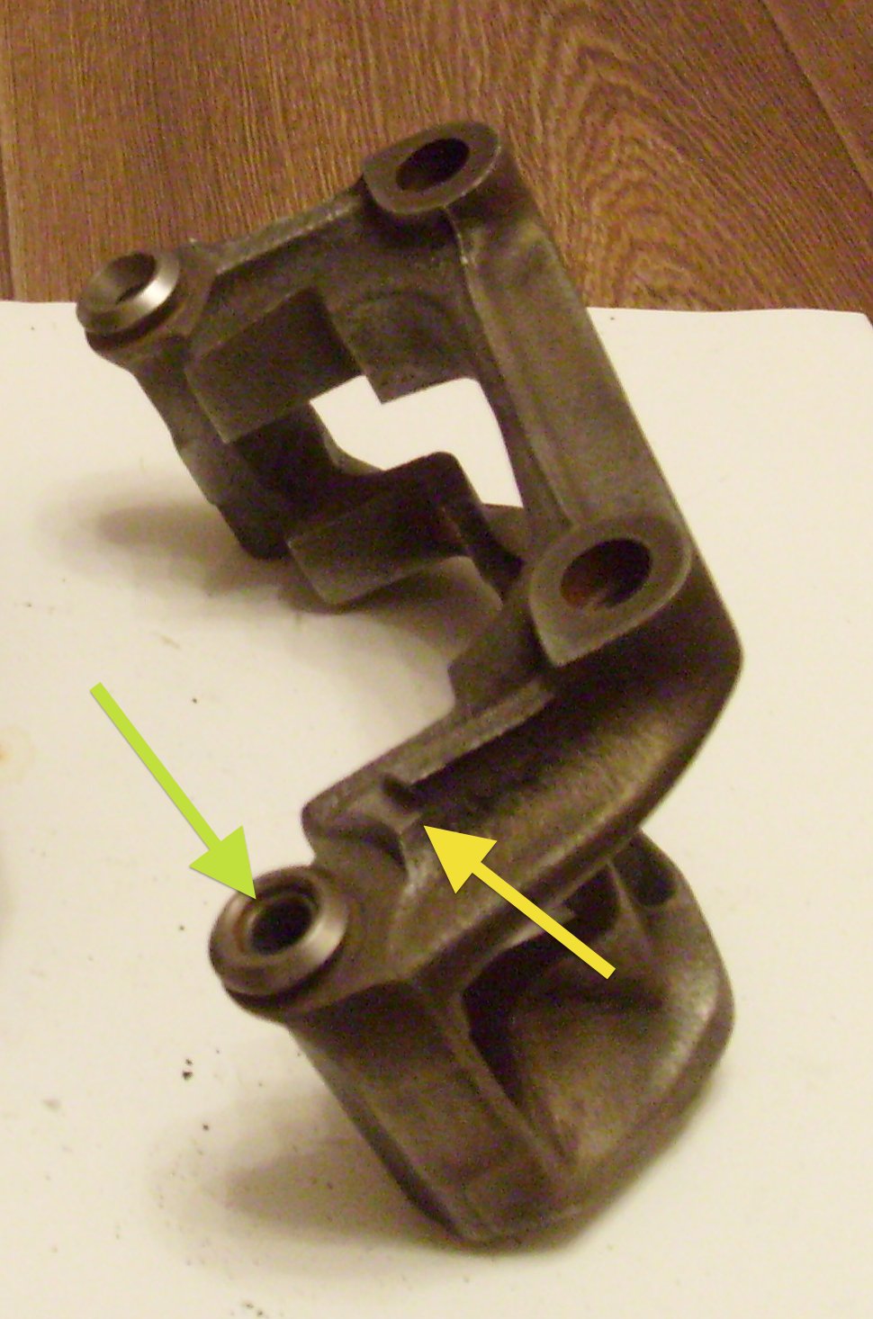

Чистил/грунтовал/красил, а перепутал какая где скоба стояла. Можно определить где левая / правая и есть ли разница? LUCAS 54 с одним поршнем.
так сами по себе скобы слегка отличаются

C суппортом проблем нет) Вопрос в скобе, фоточку приложил. Стрелками обозначены различия: желтая — выборка в скобе, зеленая — втулки направляющих отличаются

Вот эта выборка и такая втулка должна быть сверху? т.е. со стороны подключения тормозного шланга и прокачного штуцера? или наоборот снизу? или нет разницы?

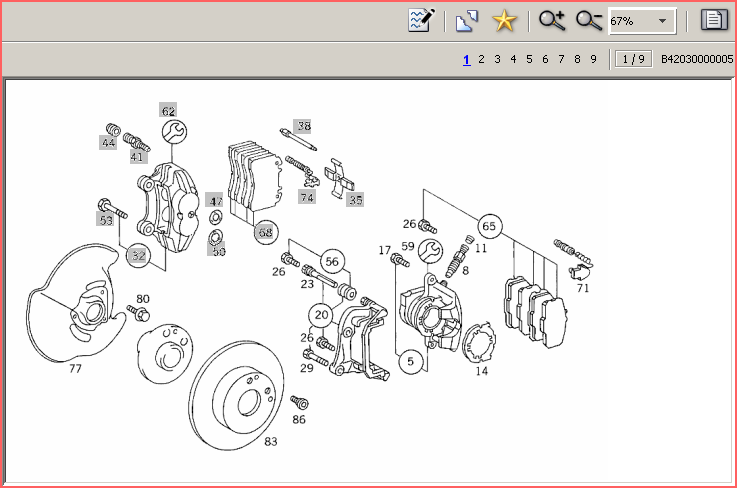

в WISe тоже ответ не нашел(
тут скоба какая-то другая

На фото правая скоба.

А для чего сделана эта проточка? там и внутри втулки есть канавка еще зачем-то.
Чем объясняется правая это или левая? хочу понять

Верхняя часть скобы усиленна так как на неё идёт основная нагрузка.

И кста, в той втулке, которая с проточкой (на фото зеленая стрелка) и внутренней канавкой — у направляющей люфт заметно больше чем в той, где нет проточки и канавки. Не знаю на сколько она там усиленная, но направляйка там болтается сильнее. Сравнил старые направляющие — одинаковые.
Короче, набил смазки побольше, поставил новые направляющие и резинки и поставил втулкой с проточкой вверх.

upd: номера у левой и правой совершенно одинаковые, за исключением одного — на одной написано L3, а на другой L6

Да, но вот фото скобы, например, A 000 420 14 15
тут нет выфрезерованных частей, одинаковые места слева и справа под направляющие
у меня какие-то особенные :ninja:

О, кста! нашел: TRW BDA301 (A0004201215) — левая; и вот TRW BDA302 (A0004201315) — правая;
это вот такие как у меня.
и значит, комрад stiv был прав — на моей фотке правая скоба
