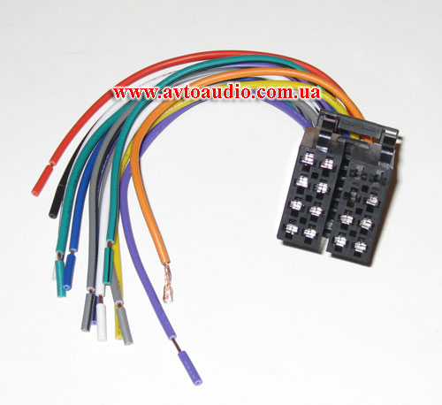

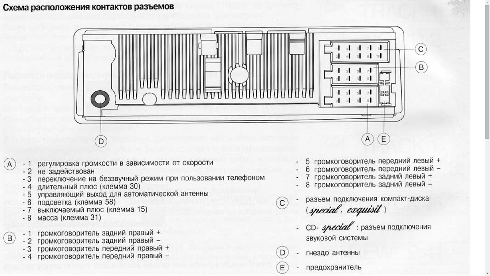

Друзья помогите!!!Купил по случаюю магнитолку,подскажите какая колодка нужна для подключения,
С задней стороны имеется три выхода,какой использовать???.(BE 3100)
Заранее всем спасибо :beer:
Вот:

В принципе все понятно.СПАСИБО!!!!! :super:

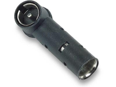

ВСЕ получилось спасбо,как выглядет штекер ля антены?
Переходник:

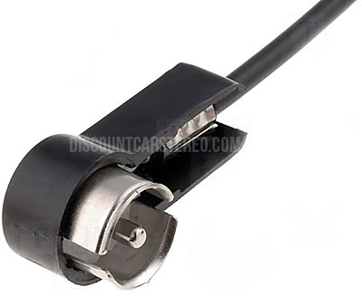

Блин где бы такую купить -подскажите пожалуйста, как называеться стандартный разъем антены ?
Да переходник тоже очень интересует. Не хочу провод резать и перепаивать штекер.

В любом автомагазине есть, стоит 50 рублей.

я заказал на алиэкспресс 200р.. переходник называется ISO DIN ANTENNA.
