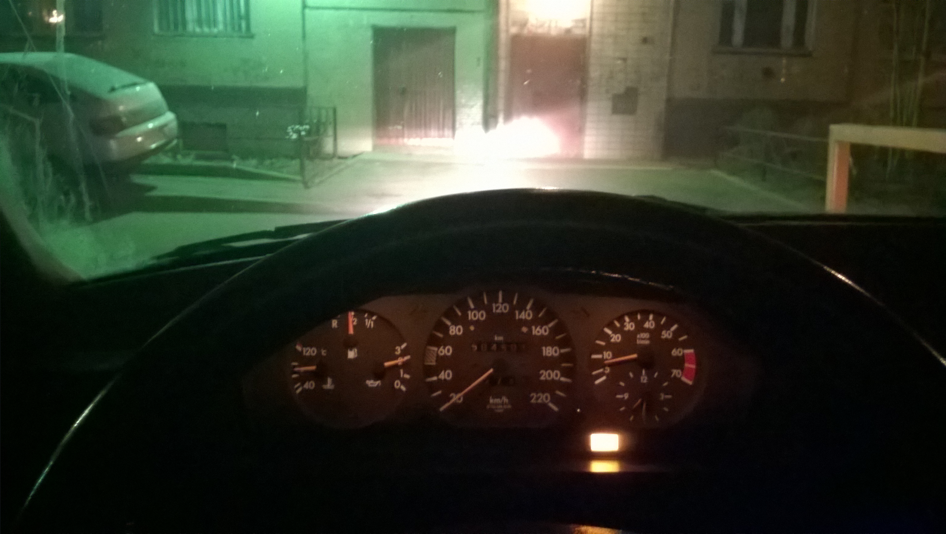

Обороты ХХ 750-800
С неравномерными промежутками между рисками, иногда сложно понять точное значение.
Ну вот фото нашел например, но это уже горячий мотор по приезду домой, но в принципе на холодную на это же значение падает спустя тот промежуток времени.
И раз уж зашло дело о рисках, риска на температуре, между 80 и 120 это всё же 90 или 100? :mrgreen:

Отправлено 25 November 2014 - 19:33
100*
