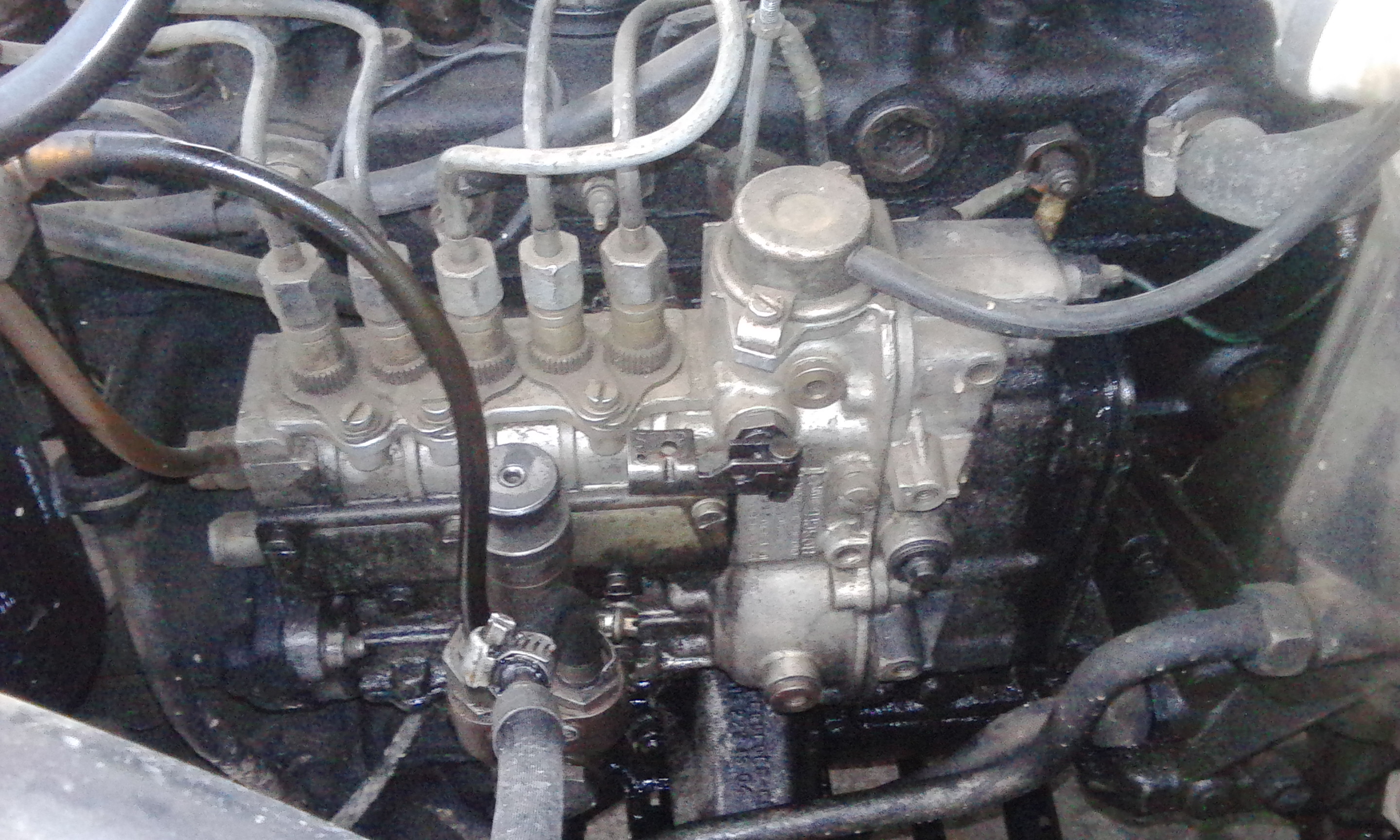

Всем доброго дня.вопрос у меня такой-у моего ТНВД смазка идёт через отдельную трубку (на нем стоит самодел) ,или через корпус? N-0400075989
какой у меня ТНВД?

Такой ТНВД смазывается от мотора через вал и втулку. Судя по толстым свечам, либо мотор старый, либо голова. И заменили при смене ТНВД его вал со втулкой, не известно.

Он и старый, и новый 912-й. Просто в старый могли впихнуть новый ТНВД без замены привода, просто отпилив половину гайки на распредвалу ТНВД. Тогда он смазываться не будет. Далеко не редкий колхоз и без вскрытия не определишь.

просто из-под болтов на трубке постоянно течёт масло.после последнего подтягивания пришлось бежать к токарю за новыми болтами. может она и не нужна там .Он и старый, и новый 912-й. Просто в старый могли впихнуть новый ТНВД без замены привода, просто отпилив половину гайки на распредвалу ТНВД. Тогда он смазываться не будет. Далеко не редкий колхоз и без вскрытия не определишь.

Каких болтов? Какой трубки?

у меня на корпусе ТНВД снизу металлическая крышка,в ней просверлено отверстие, на него приварена гайка ,и к ней прикручена трубка подачи масла от двигателя (длиной около 30 см, под креплением топл.фильтра есть отверстие с резьбой на 8,на уровне привода ТНВД).

Значит всё-таки вколхозили новый насос на старый движок. Масло поступает, ну и ладно.

а не подскажешь, какие кольца лучше ставить чтоб не капало?И спасибо за терпение!Значит всё-таки вколхозили новый насос на старый движок. Масло поступает, ну и ладно.

Трубка не родная, сфоткай, как выглядит и, как прикручивается. На сколько понял, обычные шыйбы медные или алюминиевые подойдут.

Спасибо за совет.Завтра попробую сфоткать ,это надо только из ямы.
