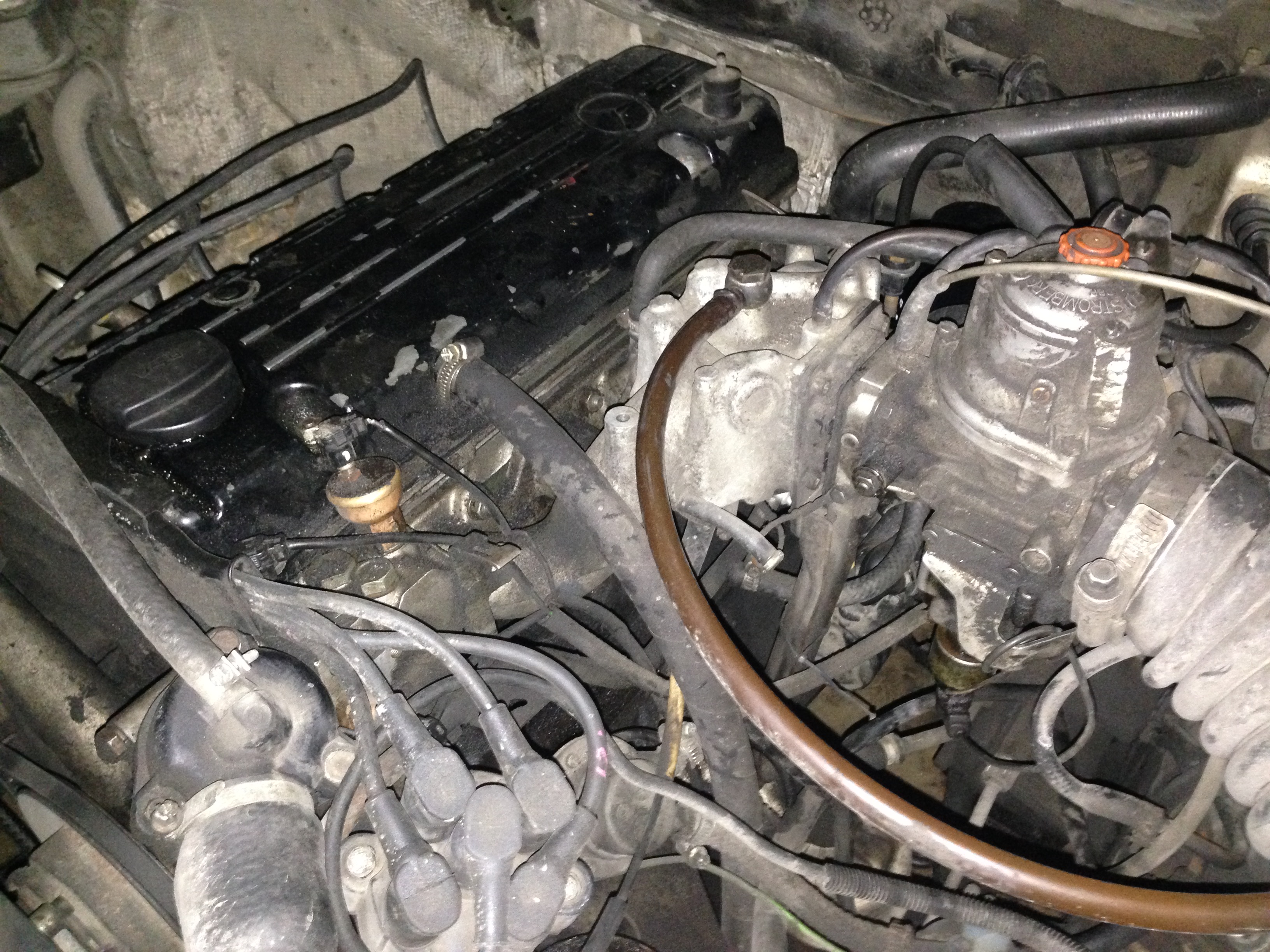

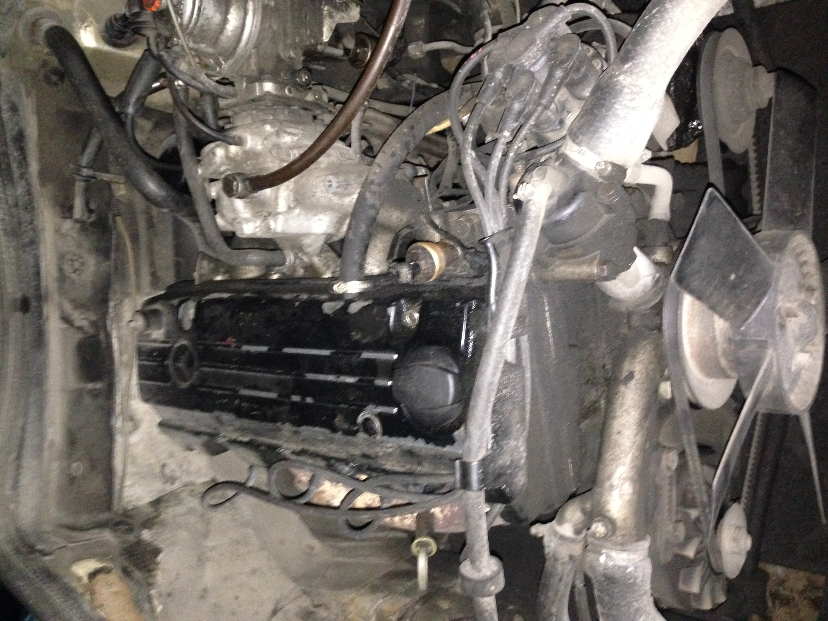

Вечер добрый! w124 m102 85г. 2.0L 105л.с
Приобрел 124-ика, немного поездил и начались головняки, а именно..
Нхолодную пуск отличный потом резко падают обороты если не поддать газку. Газ держишь работает отпускаешь обороты потихоньку начинают падать до полного нуля газу газу...двигатель работает...иногда все отлично завел на холодную газу дал держит все ок. потом начнешь отъезжать заглох и пару раз не завелся ..на тросе с пол тычка на 3-ей Датчик давления масла показывает сразу при повороте зажигания и на 3ке все время время от времени прыгает датчик топлива..все это было до замены:
все original
*ВВ провода
*крышка трамблера и бегунок
*свечи
*стартер
*бл.у.зажиганием (комутатор)
*все реле в блоке.
Мозгов я так понимаю у меня нет как и реле перегрузки котрые за акумом стоят.
Рядом с комутатором есть разъем под лямбду но он закручен крышкой...соответственно лямбды либо нет либо заглушена...
Натянул трос газа болтался..вылетел из крепления подкрутил болтики на каретке чтоб обороты чуть выше были..
вобщем машина ведет себя в данный момент хреновенько так же то держит хх то нет..после натяжки газа если ударить резко в педаль обороты после понизяться до чуть завышеных ударишь в педаль еще раз опускаются до нормы и держат ровно..но это раз на раз...
после проезда по кольцу на пробке становышься и держать газ приходиться...а сегодня выдала ...первую включаешь и жмешь в газ а идет провал почти до полного заглоха педаль жмешь на сцеплении газанул воткнул поехала.....
Проблем я чувствую куча как и вопросов...хотя главный вопрос всего один ЧТО ТЭТО МОЖЕТ БЫТЬ?:)
Работаю на разборке Мерсов так что детали если что есть.
Помогите мужики в долгу не останусь...если что будет нужно найду и со скидкой:))

карбюратор STROMBERG....=)
вероятно 175 цд. кстатит там 109лс. электроподогрев есть, его не может не быть.
смешно, но у меня тож самое началось на АКПП, подпишусь.
я так понимаю перед заволкой мотора ты педаль до упора нажимаешь 1 раз? и атф в карб долит до уровня?
что значит "резко"? если совсем резко, то это глюки электрики. Но раз нудержива педальку не глохнет, и прогрев, я пологаю, тоже ок, то всеже это карб, и глохгнет он сналала на секунду захлебываясь, а потом уже какбы резко отруб. расход в норме?
причины могут быть разными, не угадаем точно. мне когдато на МКПП помогло обогащение смеси на четверть оборота и сдвиг спиральки холодного пуска. сосно сними окошечко и посмотри, после продавливания педали ползунок в сторону "рич" уходит? Одновременно на мкпп был глюк, что иногда на скрорости выше 80 на нейтралке авто глохло- признак бедной смеси.

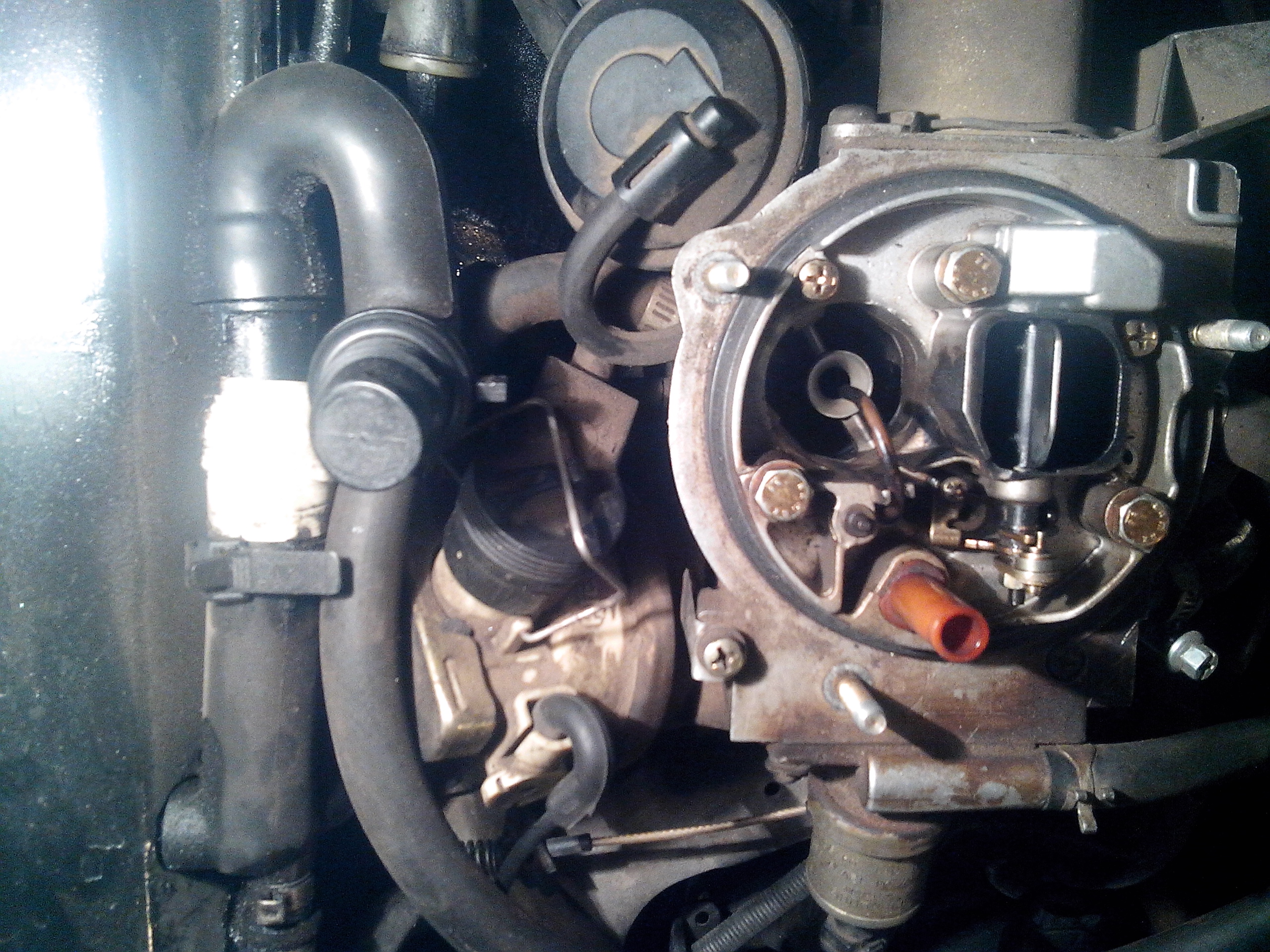

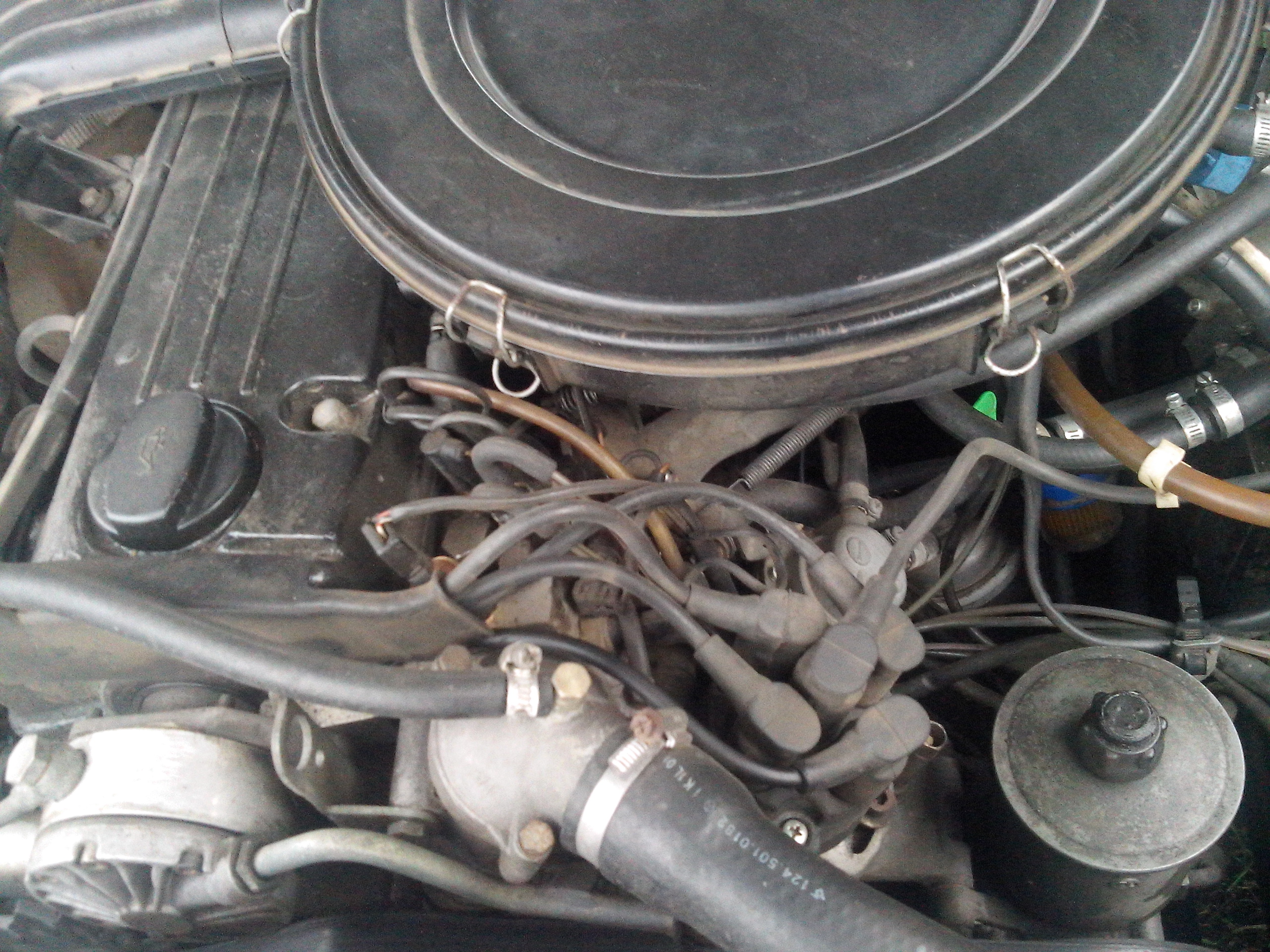

Такой мотор и карб?

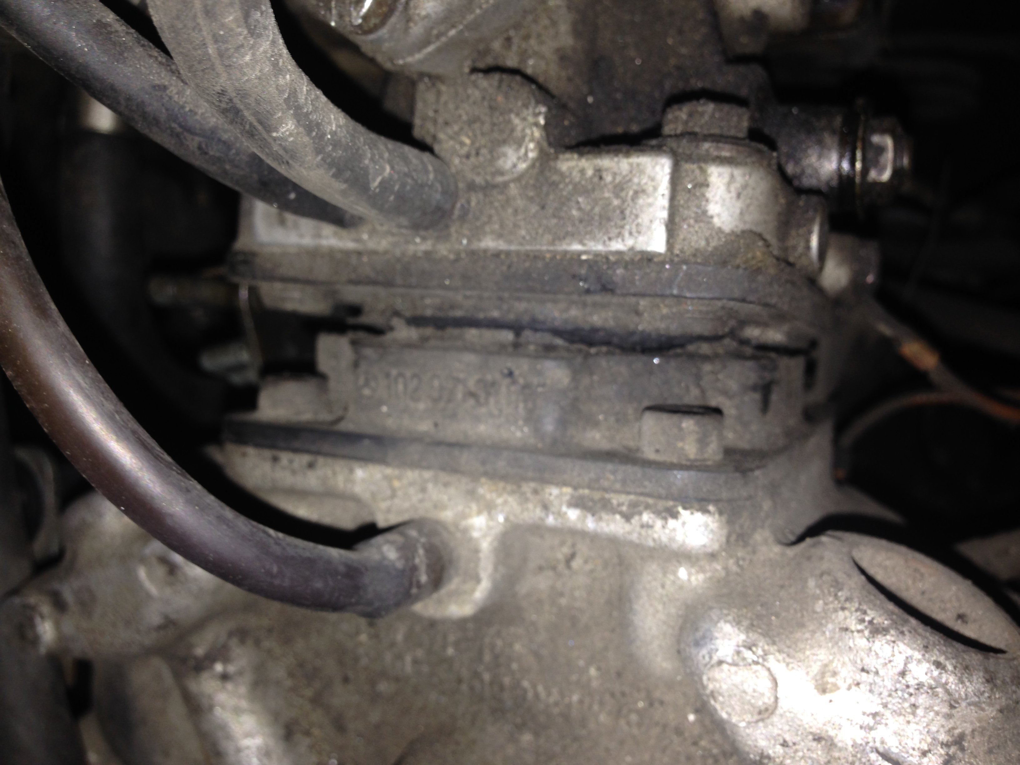

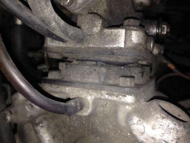

при тщательном осмотре выявлен разрыв прокладки мажду карбом и впускным..на фото..
купил герметик проклеел
почему то ATF куда то уходит перед каждым выездом проверяю доливаю..
вот и счас долил доуровна поработал поршеньком и долил еще..завинтил...ппроклеел прокладку герметиком ..
дзынь...завелся ..ровно держит...добавил винт прогревочных...убавил хх...машина работает ровно...
доехал до заправки заглушил...после с задержкой в 2 сек. завелся...доехал до дома 50 км..встал у дома открыл капот двиг работрал на повышеных...убавил болт хх. работает ровно отлично я б сказал..
прокатился припарковался..ударяешь слегка по газу обороты чуть повысились держит повышенные..ударяешь еще раз опускаются до нормы и тоже держит...не глохнит..все ок..заглушил..
двиг. поддергался в конвульсиях после поворота ключи и затих...
завелся с полтычка....опять заглушил..опять конвульсии..завожу...идеально...глушу...заглох как надо ..завожу...идеал..
ПОДСос воздуха с прокладки?
прокладку заказал ...

это не датчик, а запорный клапан. так может у тебя перепутаны фишки, на клапан надета фишка от маслодатчика? и он всевремя под плюсом. скинь клему, кактализатора у тебя всерано нет, просто может глохнуть будет после лишних пару оборотов. атф всегда немного уходит, это почти норма, галвоно, чтоб он весь или почти весь не уходил. открутит это клапан на 10-20 градусов, может поможет.
и еще, на 124 кузов не ставили карб с красной крышкой, карб от 123
#19 ОФФЛАЙН   Gazzel
Отправлено 26 November 2014 - 11:55
иище, судя по шлангу, у тебя левый фоздушный фильтр, и не понятно, что подключено на штуцер вентиляции картера.
#20 ОФФЛАЙН   Арахис
Арахис
  • Cообщений: 15
Отправлено 26 November 2014 - 20:49
ДА ТАМ СТОИТ НУЛЕВИК...
