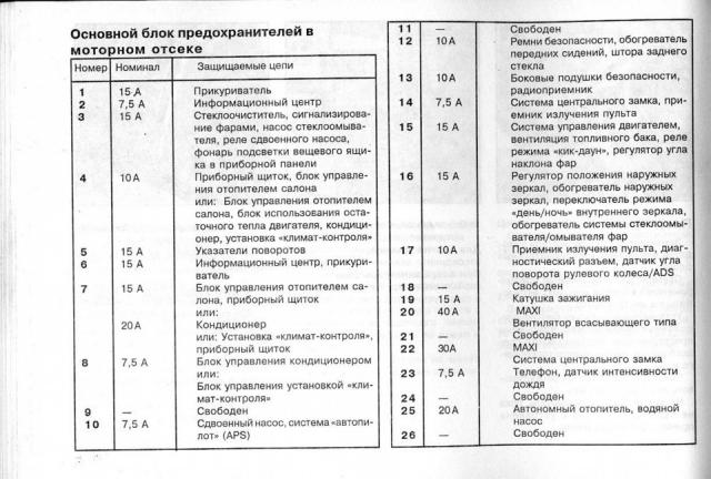

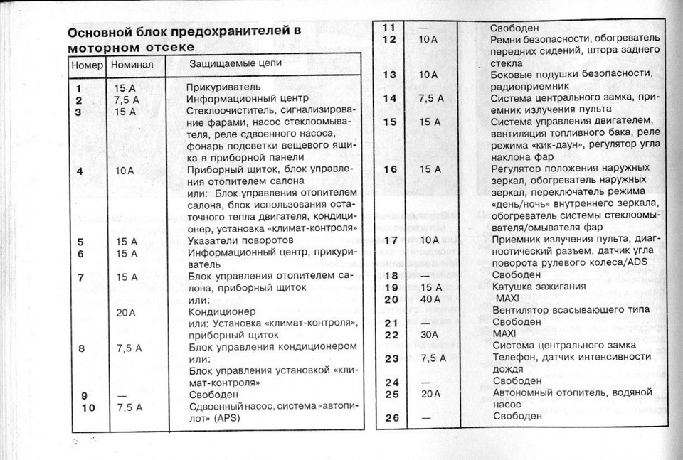

А все остальное работает - фары там и все такое?
Реле и предохранитель бензонасоса находятся возле аккамулятора - под задним сиденьем. Если вытащить реле и перемкнуть контакты 30 и 87 куском проволоки - заработает бензонасос, тем самым убедишься в его исправности. Предохранители все проверь.
Самое печальное что может быть - изоляция подкапотной проводки осыпалась и что-то где-то коротит...
