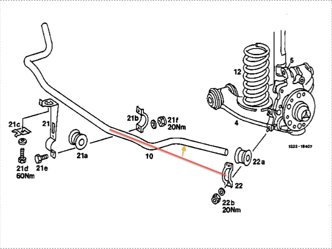

Решил уточнить.
правильно ли я понимаю, что изгибы стабилизатора справа и слева должны смотреть вверх?
а то он зараза ставится и вверх и вниз нормально вроде…
перерыл кучу фоток в интернетах, у некоторых края стабилизатора направлены вниз, в WISе на иллюстрации вроде вверх.

документ из WIS Прикрепленный файл  0300___Removal_and_installation_of_the_torsion_bar_on_the_front_axle_Models_124__201.pdf   301К   138 скачиваний

вниз...

вниз...
+1

только из гаража, да, я так и сделал.
Вчера вечером поставил вниз, пришел домой еще раз пересмотрел WIS, интернеты и после этого засомневался.
если ставить вниз то все ок, концы стабилизатора идут параллельно рычагу и в сайлентблоке тоже ровно стоит,
не поленился снял снова и начал примерять краями вверх - херня получается, да.
поставил вниз и тут увидел подтверждение от вас :)
там даже чисто интуитивно напрашивается вниз
получается в WISe ошибка?
Сообщение отредактировал McMan: 29 November 2014 - 14:24

ну и да, ответ получен. Можно закрывать, спасибо!
