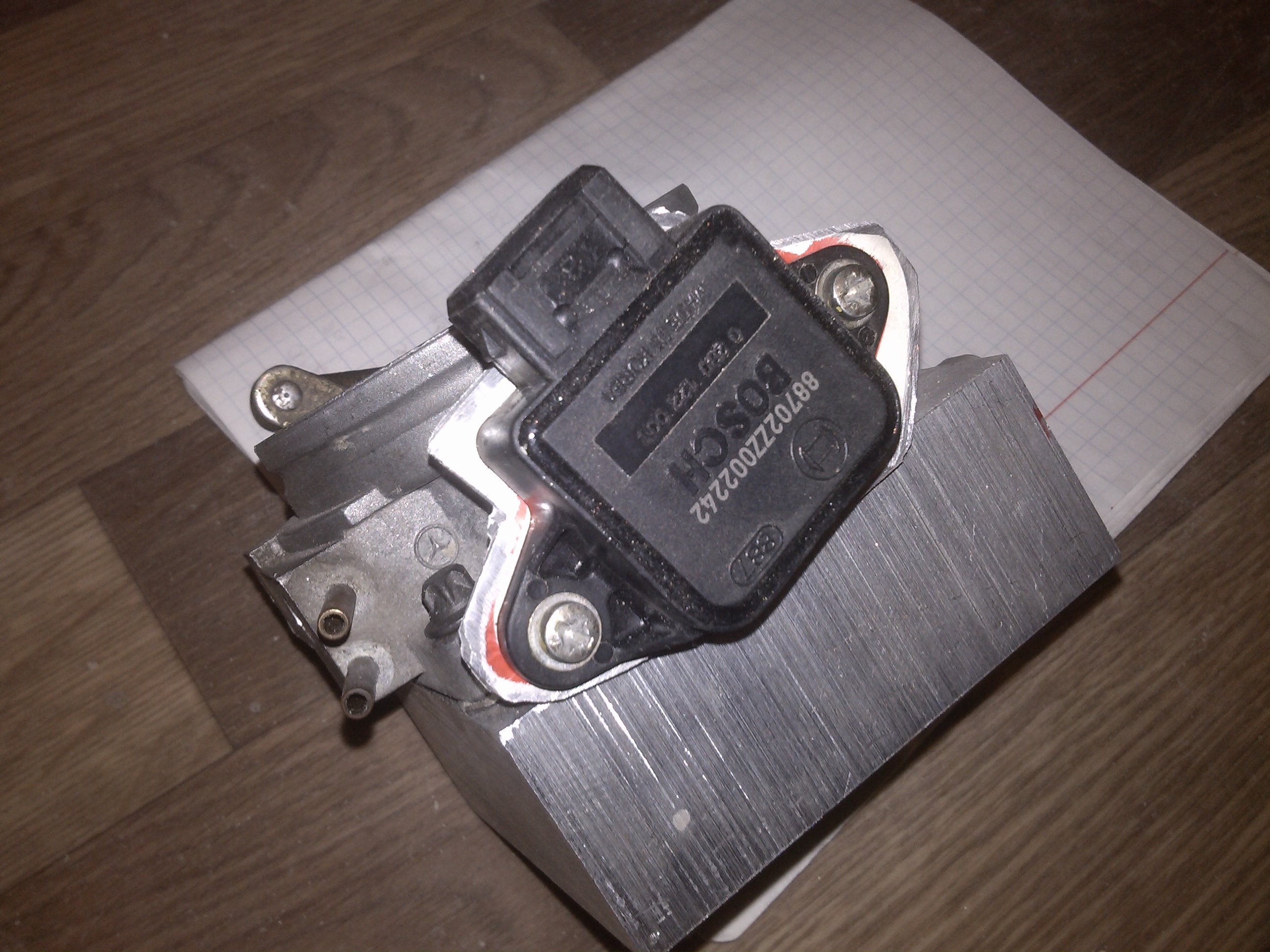

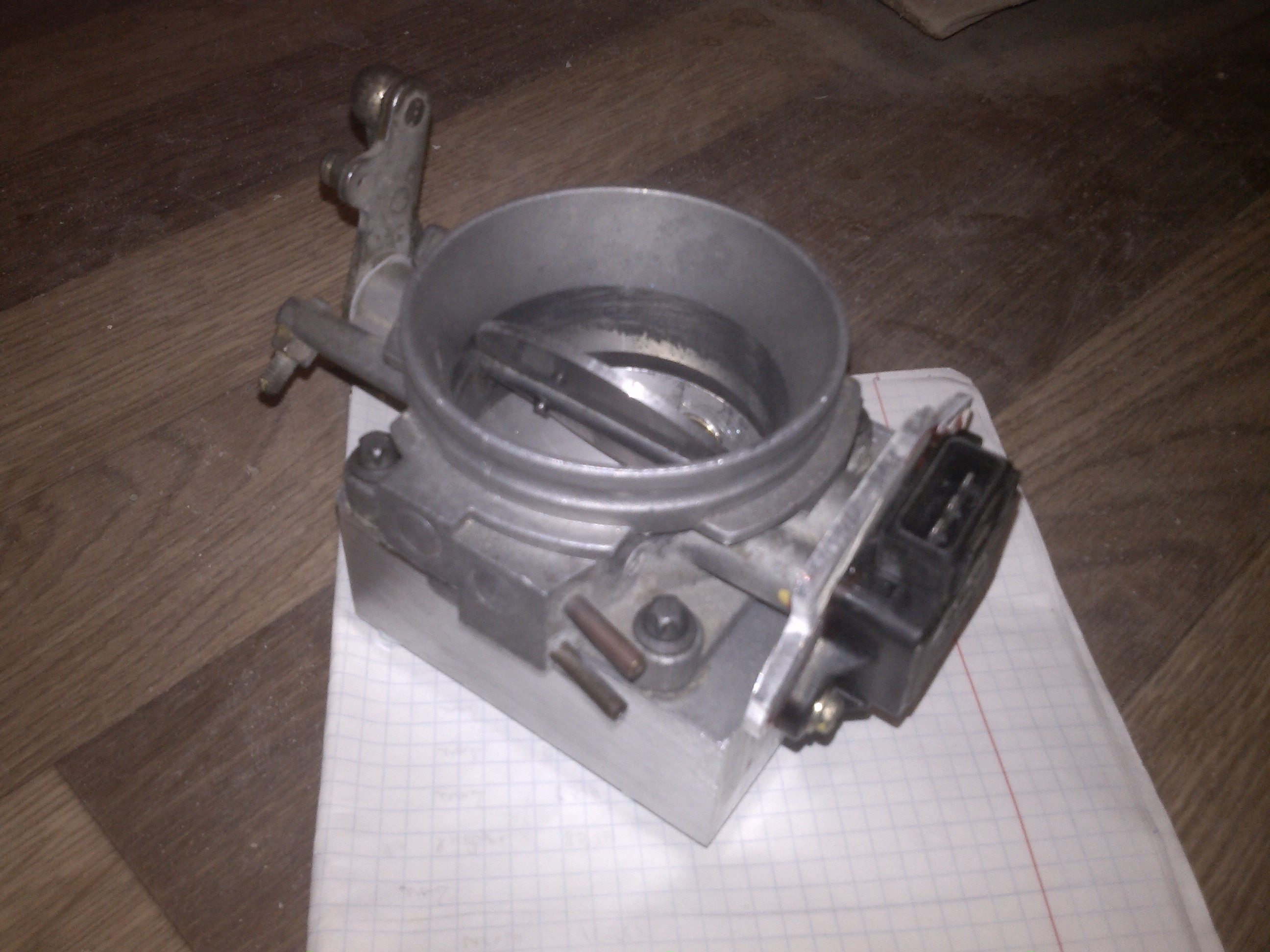

[quote name='-=Goose=-' date='30.11.2014, 16:07' post='2044235']
Всем привет!
Задался я таким вопросом. Какой мозг можно поставить на двигатель м107 со впрыском HFM дабы избежать по возможности глобальных переделок. От мозгов мне нужны функции настраивания смеси, зажигания и возможность управления наддувом (в проекте так сказать установка турбины)... По поводу Абит Корвета мне написали следующее:
Вот сейчас и думаю не слишком ли дофига колхоза получается?... Больше всего мне переделка дросселя не нравится да и маркерный диск на колено... зачем? 0_о
Кто что может посоветовать?
Заранее спасибо за ответы )
Можно сквирт поставить 2-й или 3-й
"Для определения числа оборотов двигателя и
положения 1-го цилиндра в в.м.т. на автомобилях
приблизительно с 1995 года выпуска используется так
называемое инкрементное управление.
По конструкции и по принципу действия инкрементное
управление отличается от сегментного только тем, что
вместо сегментов используются 60 металлических
зубьев, 2 из которых отсутствуют.
Конструкция самого позиционного датчика не
изменилась.
Число оборотов определяется по количеству зубьев
проходящих через позиционный датчик в единицу
времени.
Положение 1-го цилиндра в в.м.т. определяется по
двум отсутствующим зубьям"-Нужен будет этот венец, тогда и переделывать шкив не нужно. Останется разобраться с датчиком положения дросселя, но там тоже особо ничего сложного. Правда не знаю как на М104, но на М103 не сложно.
