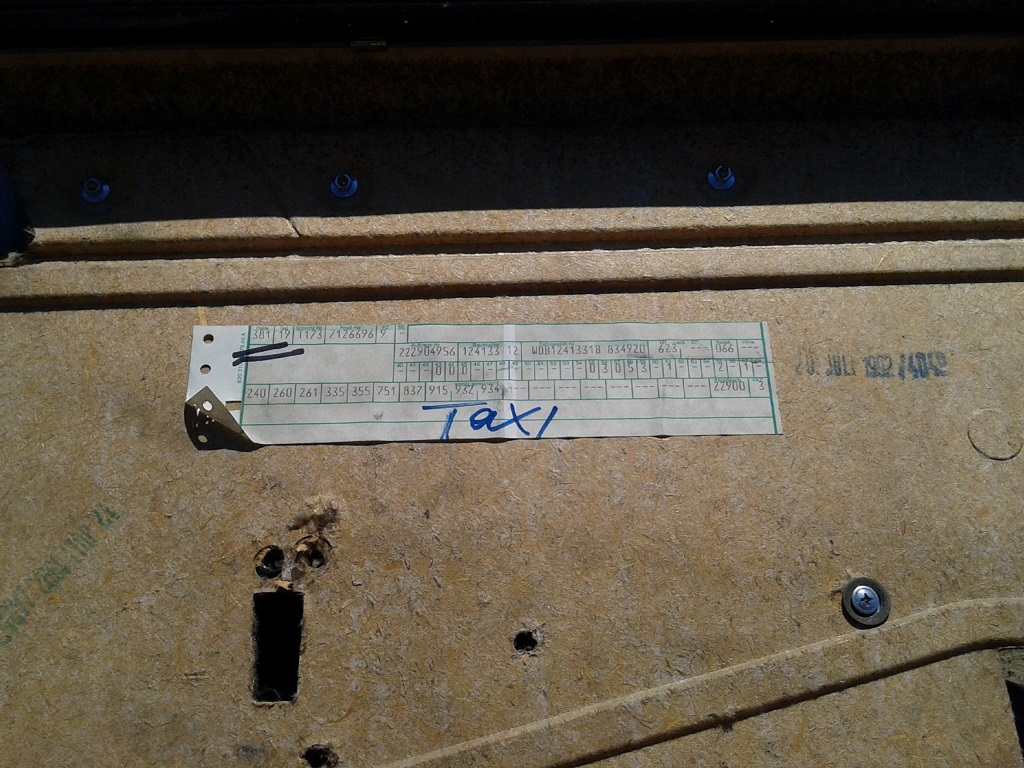

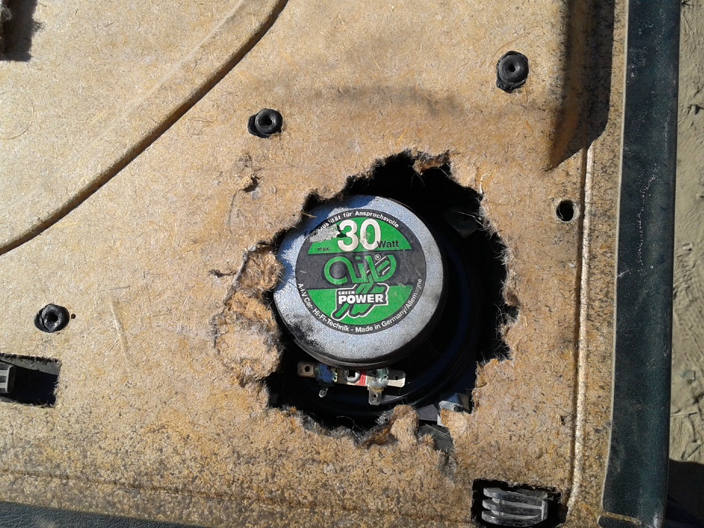

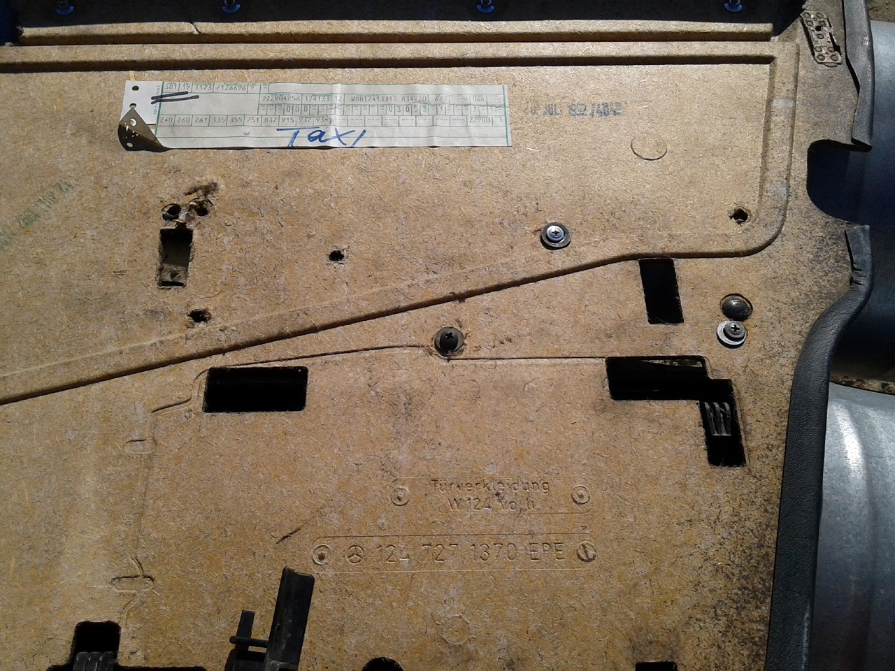

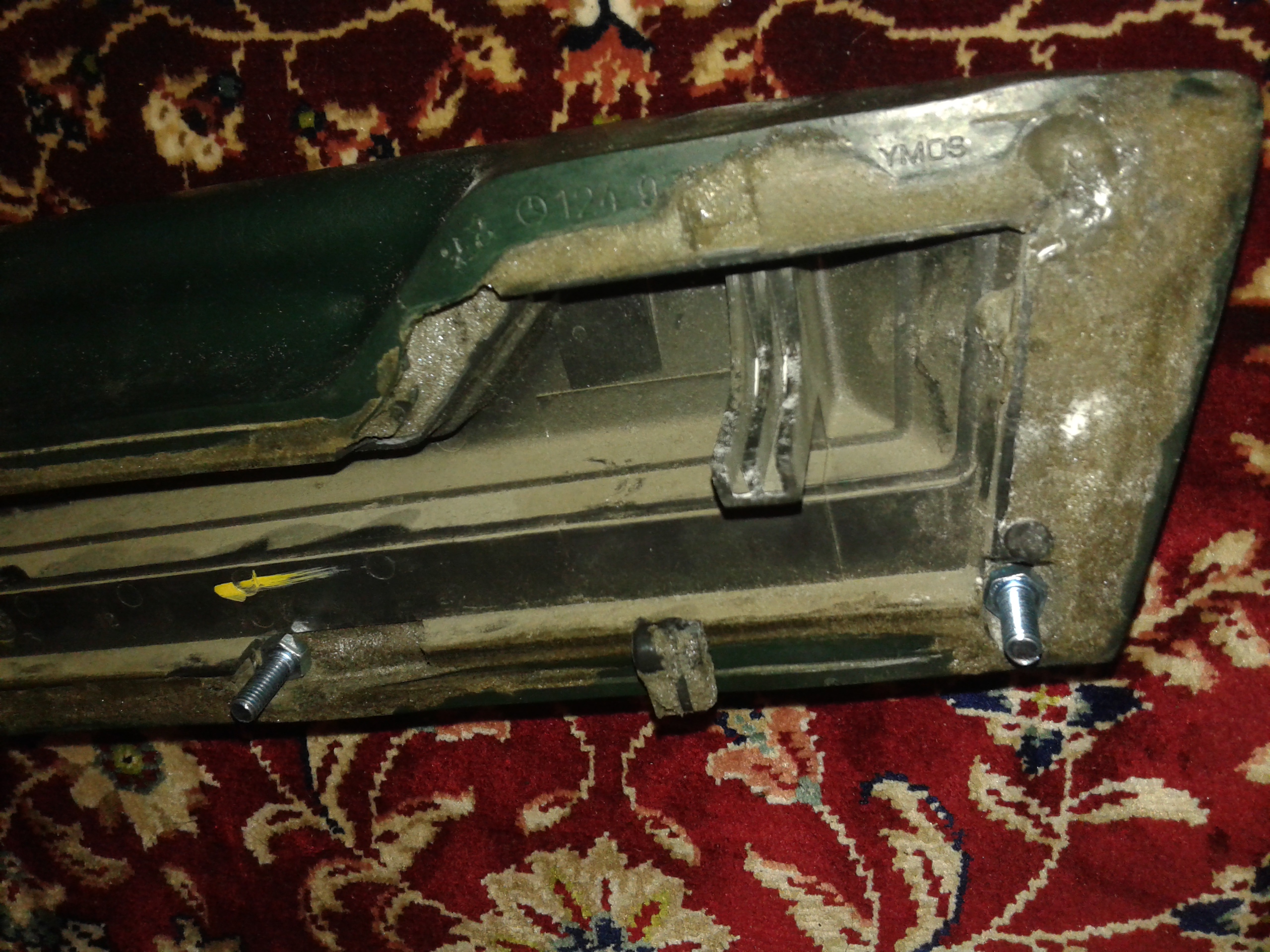

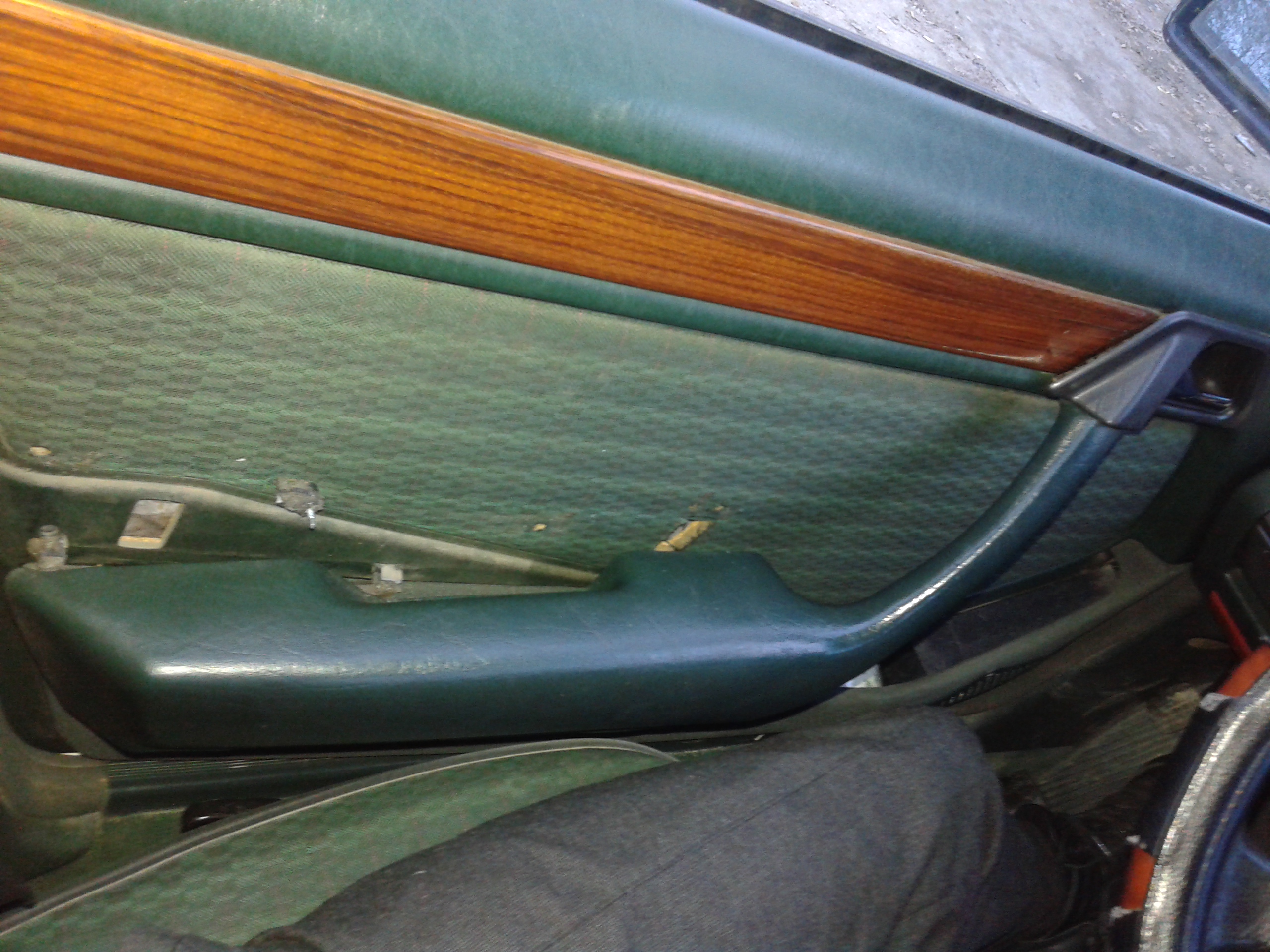

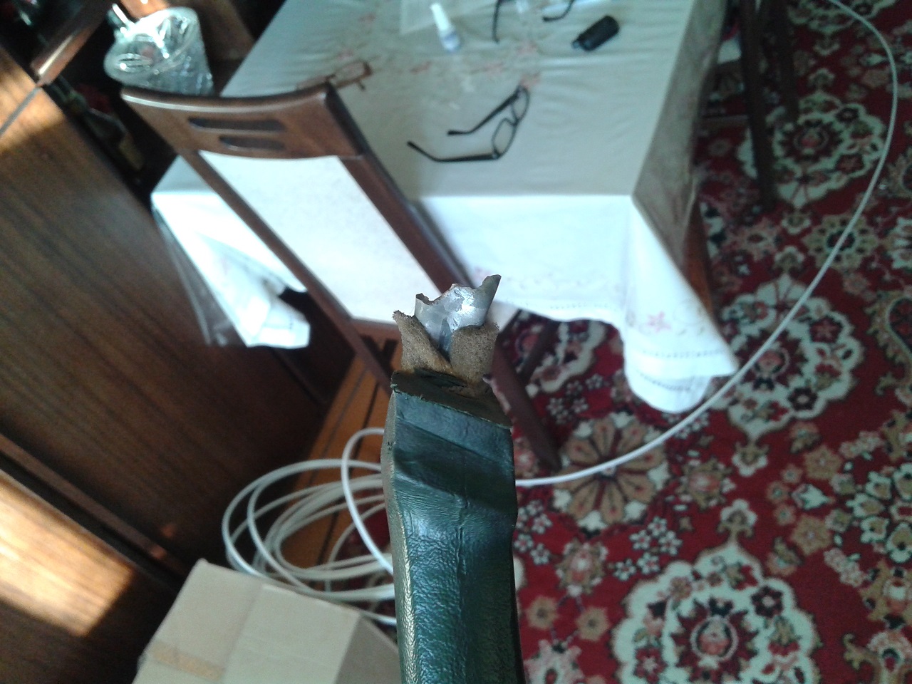

решил написать про свою проблему здесь. вобщем как видно на фотках отломалась ручка дверной карты. теперь вот думаю как прикрепить.
посоветуйте. я вот что надумал, там ведь губка, например если влить монтажную пену в те пространства и пока еще пена жидкая будет вложить болты те что на фото а потом с внутренней стороны карты закрутить гайкой, как вы думаете хорошая идея?! просто незнаю проканает ли такой вариант или у вас есть идеи получше? я думаю монтажная пена и губка на этой ручке схожи.

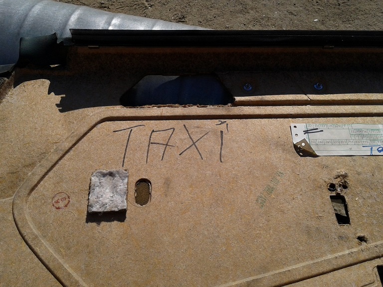

и еще я обратил внимание что на карте написано маркером TAXI черным и синим, это с завода такие надписи писали чтоль?! или карта неродная? ну типо на мерсоразборках такие надписи делали чтоб сортировать карты? там еще месяц и год написан и вин на бумажке. кстати у меня карта с колонкой, правда из нее звук невыходит и подсветкой во всех 4 дверях.
кстати еще и верхнее крепление ручки металлическое сломалось потомучто я со свисающей ручкой которое на первом фото ездил 3 недели... самвиноват нужно было сразу снять карту, на нее вдиать нагрузка была потмоучто она только на этом верхнем болту держалась.. что теперь делать незнаю.
надпись TAXI явно не с завода. Металлическая петля у многих треснута (особенно на водительской двери), за три недели ты её только до конца сломал. Многие из этих ручек на разборках с перевареной петлёй. Насчёт монтажной пены - интересно что получится, на всяк случай болты лучше с шайбочками вложи для прочности крепления

Привет, думаю с пеной не очень вариант, мягкая она сильно, я бы применил эпоксидку 2-х компонентную, думаю так надежнее. Ну а самый хороший вариант целую ручку на разборе поискать. Надписи на внутренней стороне карты скорее всего заводские, я когда на своем 126 карты снимал тоже много надписей нашел на немецком, и даже роспись какого-то Шульца
Дак я пеной то почему думал . Тк она когда хорошо высохнет очень прочная становится. Но правда время на это нужно. Всетаки думаю пеной папробывать
паксипол наше все :mrgreen:
если таки хочеш пеной-то дунь её в миску побрызгай водой и размешай шпателем, пузыртьки осядут и тогда массой замазывай, получитса гораздо прочнее процесс называетса "гасить пену" http://www.drive2.ru...30376152230922/

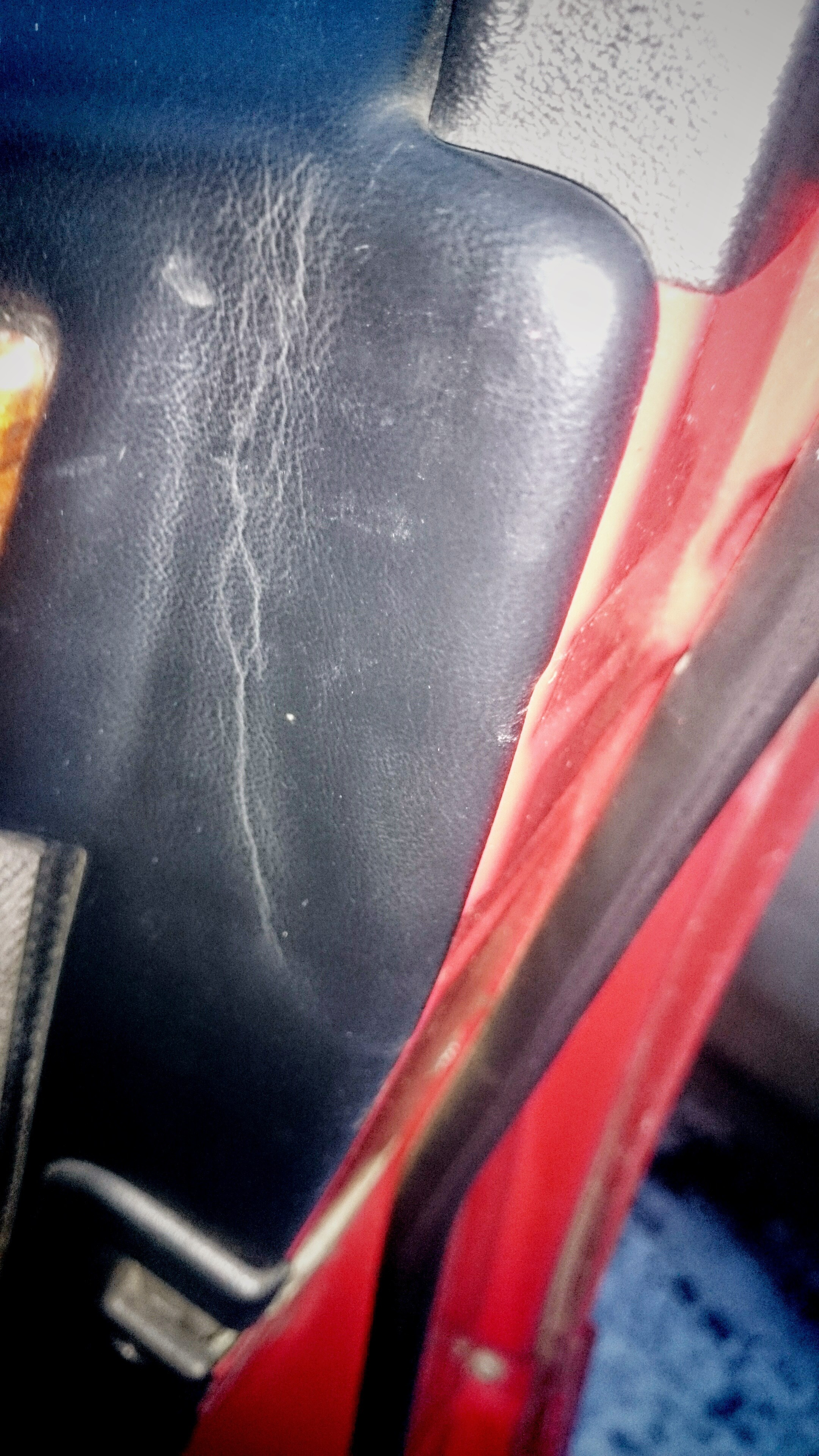

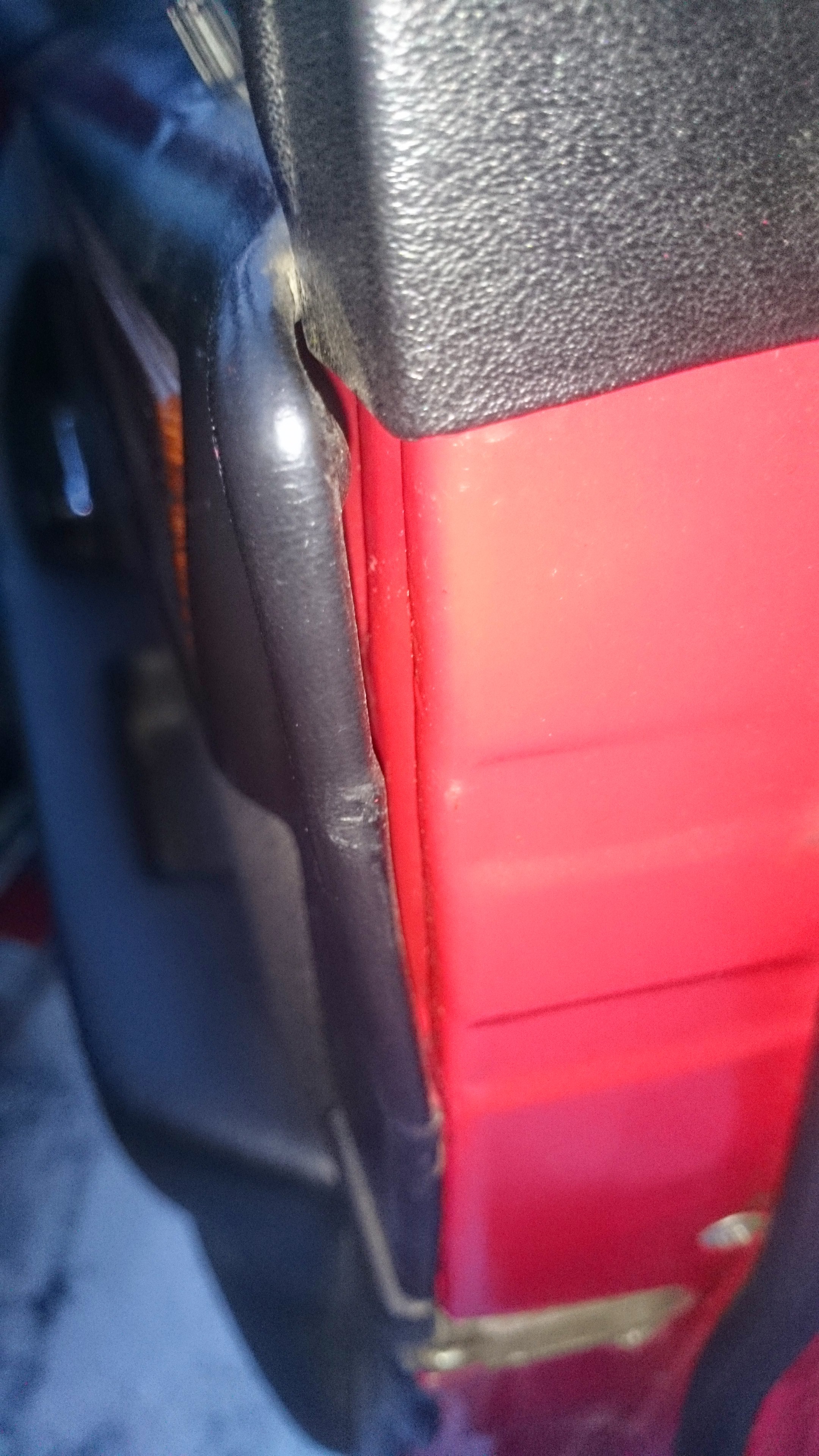

В общем, вот кака печаль случилась: уголок дверной карты вывернули мне вчерась. Теперь на уголке залом, и карта отходит от двери сантиметра на 1,5 :abuse: Что делать?
Чет в голову ниче неприходит. Ну а если карту снять и папробовать отогнуть аккуратно. Если непрокатит то клеем обычным моментом. Должно получиться. А остатки клея протереть. Момент неплохо клеет.
Дверная карта снимается довольно легко. Вот просмотрев это видео с ютуба снимал за 10 мин.

Карту снять и на месте излома чо-нить жесткое проклеить. Типа каркаса.
вот вот я тоже самое подумал! :rolleyes: , но вот что приклеить незнаю... :redface:
если линия излома глубокая, можно промазать эпоксидным клеем (разбавить его пожиже, что бы лучше пропитал ДСП) и зафиксировать на время в правильном положении. ИМХО, конечно, но с каркасом наверное будет топорщиться

да вот тоже думаю, снять, прогреть и может быть проклеить. Ладно, вскрытие покажет. :)

:abuse: Что делать?
каплю горячего клея или жидких гвоздей, и прижать-и до конца жизни хватит. Не думаю что ты карты будеш снимать одевать в ближайшие лет ....цать :mrgreen:
