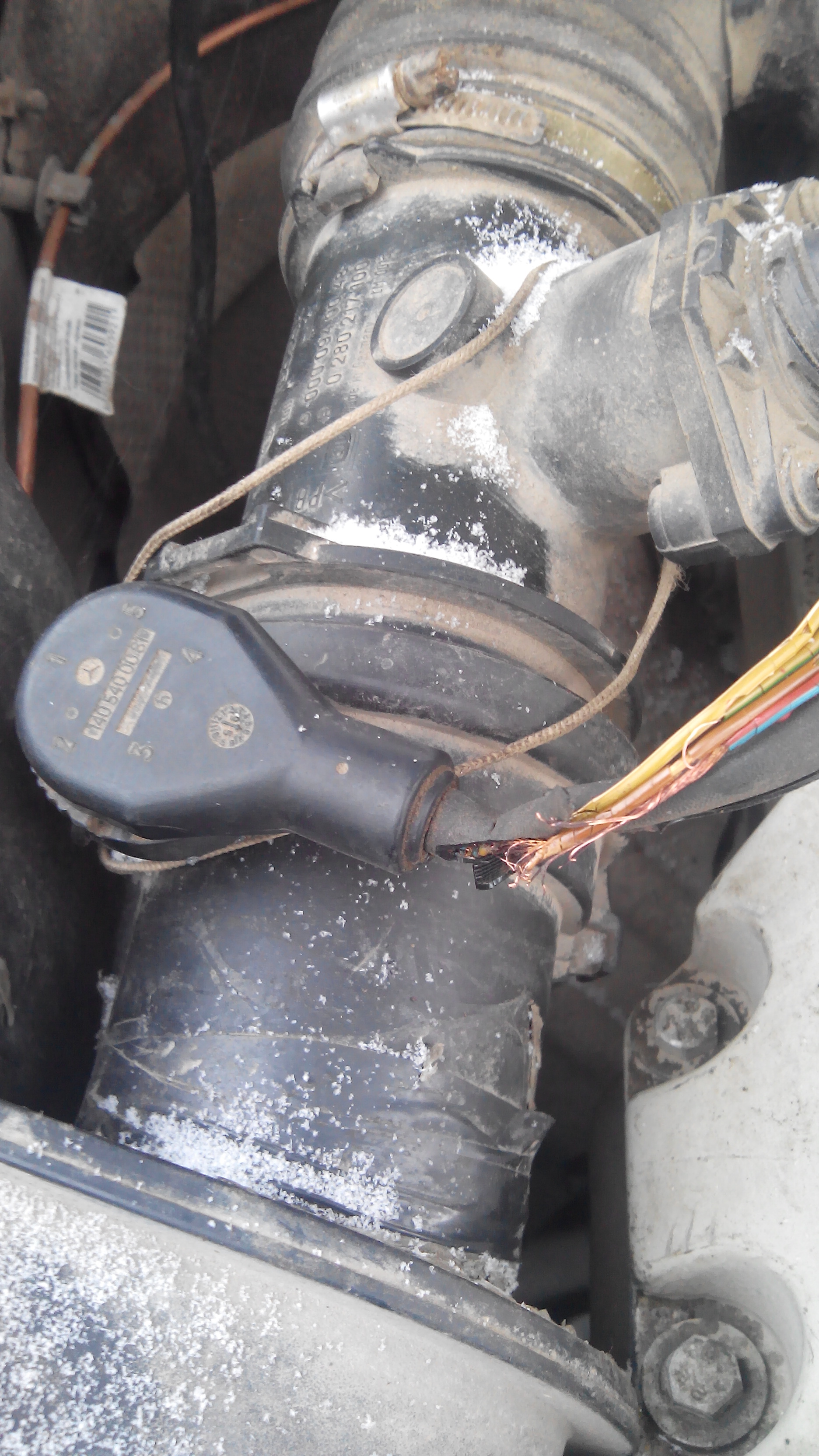

Ситуация, похоже, проясняется. Сегодня забрал автомобиль с сервиса - припаяли там разъем датчика температуры всасываемого воздуха. Автомобиль стал порезвее, но тупость не пропала. Проехал километра три, приехал в точку назначения - он опять начал ронять обороты и глохнуть. Причем, глохнуть совершенно ему не хотелось. На ~70 оборотах он еще держался, но после заглох. Завел, газанул - начал поднимать обороты. Пошел шевелить провод от ДМРВ. Пошевелил - мотор заглох. Завел - завелся. Снова пошел шевелить провод - снова заглох. Снова завел. Мотор завелся, подбросил обороты и так же плавно их опустил до нуля, сразу же заглохнув. Закончилось это тем, что из-под капота увидел дымок и почуял запах горелой изоляции. Замкнуло провод от ДМРВ в районе разъема. Снял внешнюю изоляцию - там провода просто в кучу, изоляция осыпалась. Думаю, коза в проводке от ДМРВ - достаточное условие для такого поведения автомобиля :) Перво-наперво, постараюсь располовинить разъем - поменять провода, прикрутить обратно. Хотел сразу косу заказать, но возникло несколько вопросов.
1. W210, мотор M111.970 2.3, 25.09.1995 - дата выпуска. Впрыск, как я понимаю, HFM. Смотрим по каталогам: расходомер, который сейчас стоит, с круглой фишкой. Нашел такой только на схеме для PMS (БДЗ стоит перпендикулярно мотору, со схемы ничего, кроме расходомера и болтов не подходит к выбранному автомобилю). Расходомер на схеме с расположением дроссельной заслонки как у меня уже идет с овальной фишкой, причем подходит к выбранному автомобилю.
2. Смотрим номер разъема к ДМРВ: А1405400081. Совместимость: 124.* (моторы 2.2), 129.*, 463.* (моторы 3.2/3.6). На схеме с косой для 210-го разъем такой визуально есть, но номер найти не могу.
3. Контрактная коса, которую удалось найти для M111 2.3 не имеет круглого разъема, но имеет овальный.
Собственно, вопросы:
1. Есть ли смысл перебирать отдельно отрезанный провод ДМРВ или обязательно сразу всю косу? В принципе, я внешнюю изоляцию снимал до тех пор, пока не пошли более-менее нормальные провода, а провода такие пошли.
2. Если перебирать косу, кто этим может заняться в Новосибирске, вдруг кто сталкивался. Кривые руки в машине уже задолбали.
3. HFM ли стоит на M111.970 в 95-м году?
4. Если HFM, то колхоз ли это все (ДМРВ с круглым разъемом, фишка, не бьющаяся по каталогу как от 210-го и т.п.) или это особенность первых партий 210-х?
5. Верна ли логика вердикта? Могли такие симптомы быть от проводки к ДМРВ?
Заранее благодарю за ответы.

система ХФМ,
расходомер с круглой фишкой, вроде были версии и с прямоугольной (точно помню что на Е200, но возможно и Е230 тоже)
проводку конечно делать лучше сразу всю, если завтра машину продать не собираешься...
FAQ HFM/PMS

Расходомеры отличались фишками, при чём - чем они руковдствовались при разработке этих датчиков не понятно.
Одно понятно что ДМРВ с круглой фишкой на порядок дороже ДМРВ с квадратной.
С 3,2 мотора не подойдет, разный диаметр воздушного патрубка до ДЗ и соответсвенно разный диаметр самих ДМРВ
