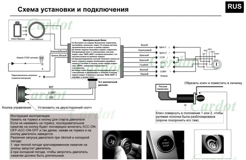

Всем привет!
Озадачился установкой кнопки с блоком управление пушстарт, значит приобрел и на этом все как поставить хз. есть схема подключения самой кнопки но нет схемы подключения от замка кнопки помогите кто чем может
машина w202 1995г ключь обычный

На схеме всё нарисовано,а слово ключ,-пишется без мягкого знака,не надо путать со словом -печь. :mrgreen:
а мне понравилось по схеме обрезать ключ и поместить в личинку .вот потом хохота будет если он выскочит или руль заклинит ну и тп. вообще классный совет. а точнее это ж инструкция сорри.

Ключ можно оставить как блокиратор руля - пришел с утра в машину, разомкнул руль и пользуйся дальше кнопкой, а на ночь или на время стоянки - руль замкнул. А вообще блокиратор руля легко блокируется на совсем сверлением отверстия на 6,5 и винтом М6 с гайкой
По поводу инструкции - стоит еще учитывать способности переводчика.
