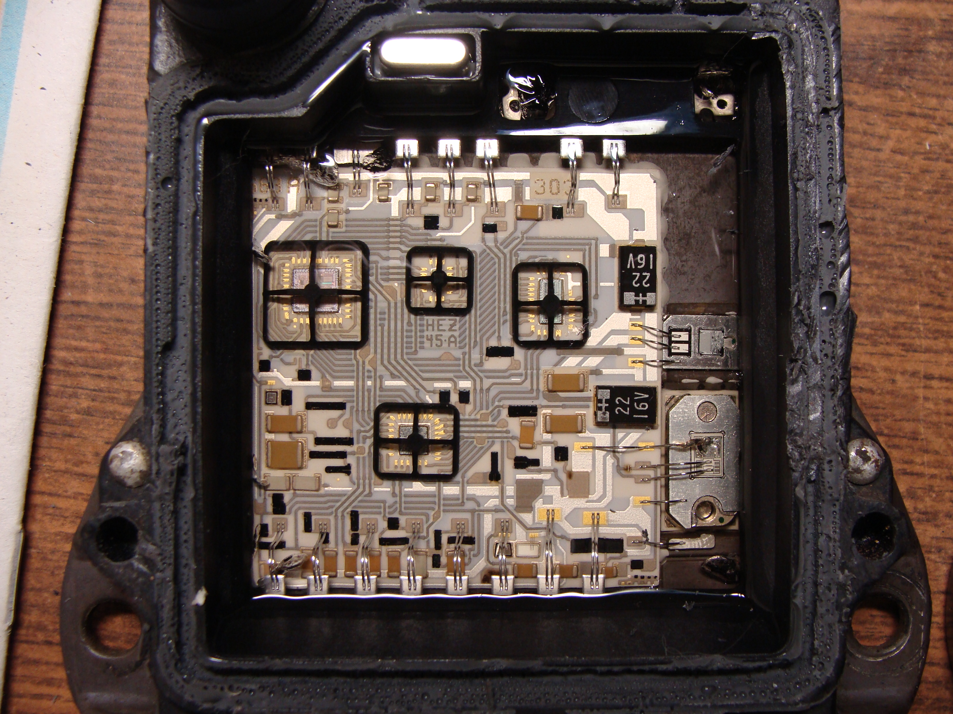

разобрал неисправный для интереса.микроконтроллер есть ,наверное АЦП,нечто похожее на ПЗУ...и странного состояния транзистор :grin: DSC02529.JPG

#11 ОФФЛАЙН   larryh
larryh
  • Cообщений: 174
  • Город:Рудный, Костанайская обл.
    WDB1240261B555918
Отправлено 02 December 2014 - 17:28
Блок управления зажиганием подает напряжение на первичную обмотку катушки зажигания. В требуемый момент блок управления отключает напряжение от катушки зажигания, что приводит к падению магнитного поля в первичной обмотке и индуцирует высокое напряжение во вторичной обмотке катушки зажигания. Высоковольтное напряжение в определенный момент от катушки зажигания через распределитель зажигания и высоковольтные провода подается к определенной свече зажигания. При поступлении высокого напряжения на свечу зажигания между электродами свечи зажигания образуется искра, которая поджигает топливо-воздушную смесь в цилиндре двигателя. Определение момента поджигания топливо-воздушной смеси осуществляется электронным контрольным устройством.
Определение угла опережения зажигания и постоянная регулировка его осуществляется электронным контрольным устройством (ECU) на основании информации об оборотах двигателя, положении коленчатого вала и разрежения во впускном коллекторе, полученной от датчиков, установленных на двигателе. Также при определении угла опережения зажигания учитывается информация о положении дроссельной заслонки (снимается с переключателя крайних положений дроссельной заслонки), температуре воздуха, поступающего в двигатель и температуре охлаждающей жидкости.
:applause:
