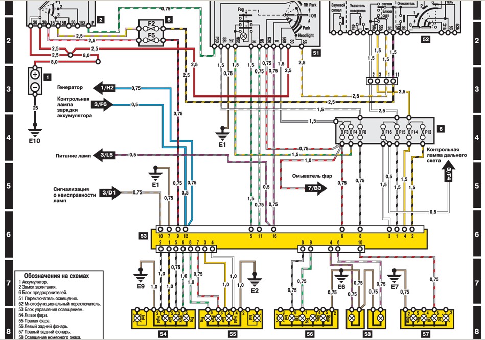

Здравствуйте. отказали фонари стоп сигналов и заднего хода
Пробовал замыкать контакты на мышонке на педали, но ничего не получилось. предохранители целые лампы в порядке. работает только один габарит в левой фаре
масса то же есть. подскажите что можно посмотреть в первую очередь ? и есть ли у кого схема проводки?

предохранители проверить надо с извлечением, обязательно!потом в багажнике проводка по левой стороне под левой обшивкой,бывает под ковриком.

Отправлено 03 December 2014 - 00:23
спасибо за схему попробую сам проверить :rolleyes:
я проверял предохранители все нормально и по проводке все хорошо. горит только один габарит на левой стороне и все :confused:

Да масса это, как всегда. Открутите массовые клеммы на обоих фонарях, зачистите, смажьте и прикрутите обратно. Проверьте ещё окисления патронов ламп - тоже бывают проблемки. Разъёмы снять, разобрать, зачистить, смазать.
массу проверял, с других фонарей корпуса с клеммами поставил но все равно ноль эмоций
подумываю на реле освещения может что с ним. попробую поставить другое может что и получится
