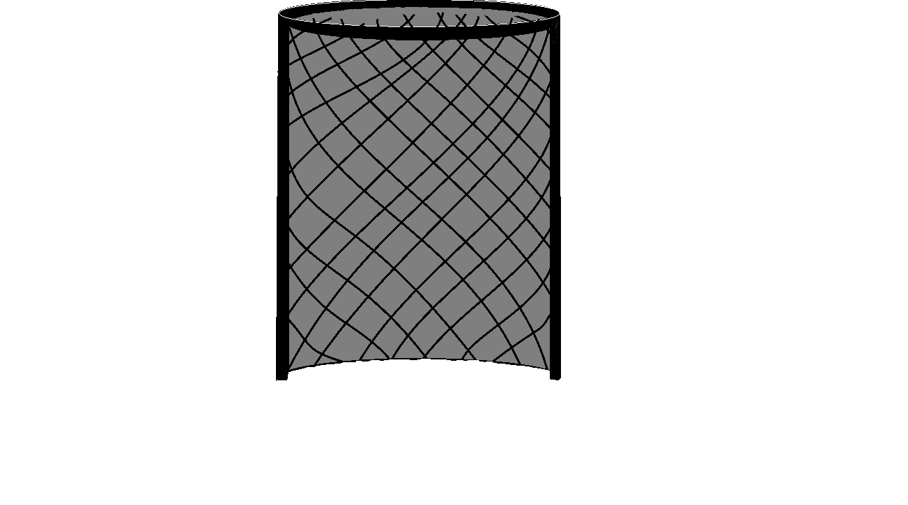

В общем, забулькало в расширитель, :excl: снял головку предварительно померив компрессию. без масла (с маслом), 22(36); 20(35); 23(36); 25(36); 26(37); 28(37). замерял на холодном движке при температуре воздуха около +10'C. Смутило то что на гильзах имеется нарезка, как будто ее пьяный моторист гвоздем нацарапал
извините за картинку как смог.... :insane:
но выглядит примерно так-же.
глубина ощущается, ногтем маленько.
До верха не доходят примерно три см. Просто ни когда не сталкивался с таким, Это чье-то изобретение или завод такие выпускает. :?:

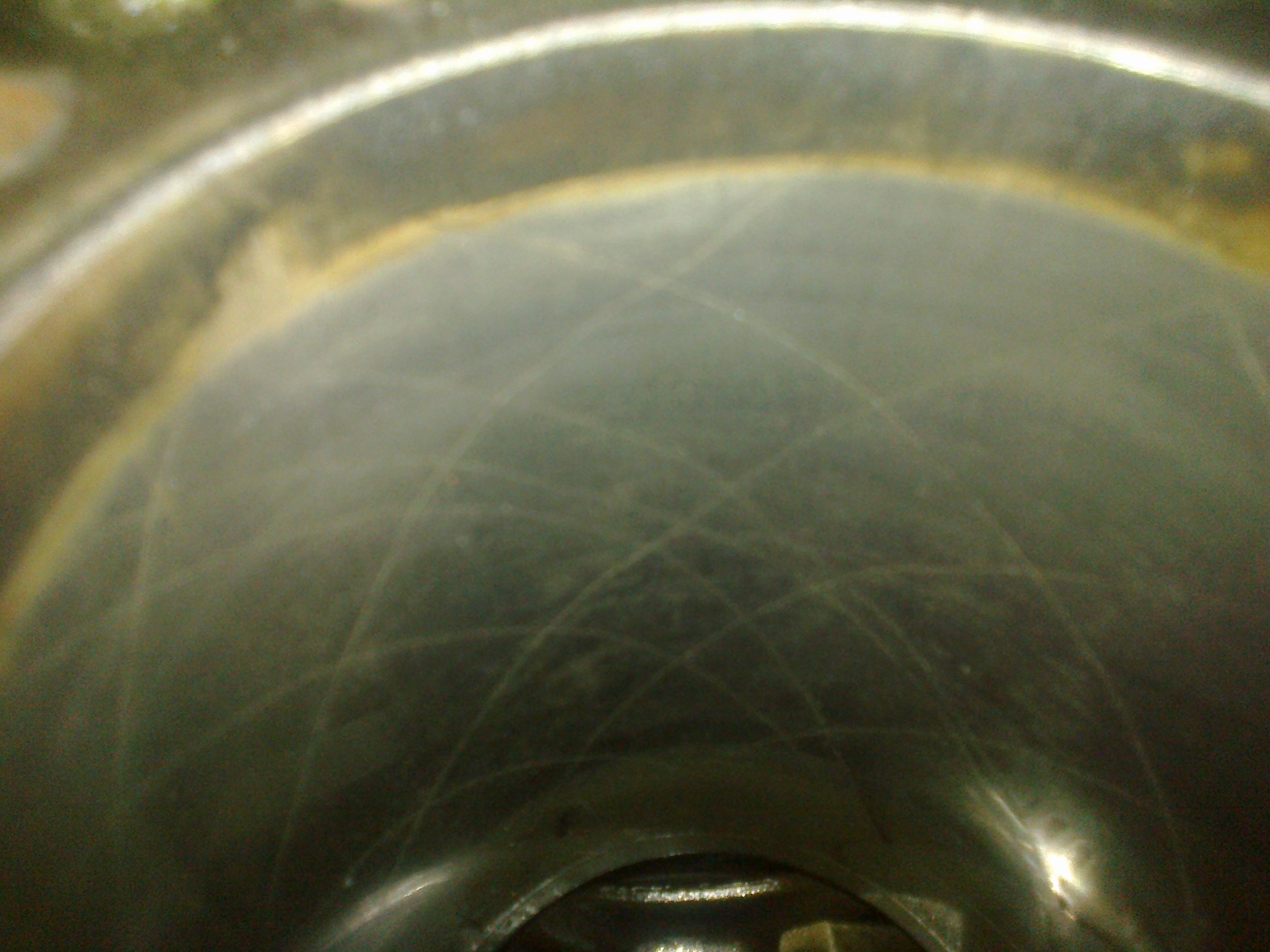

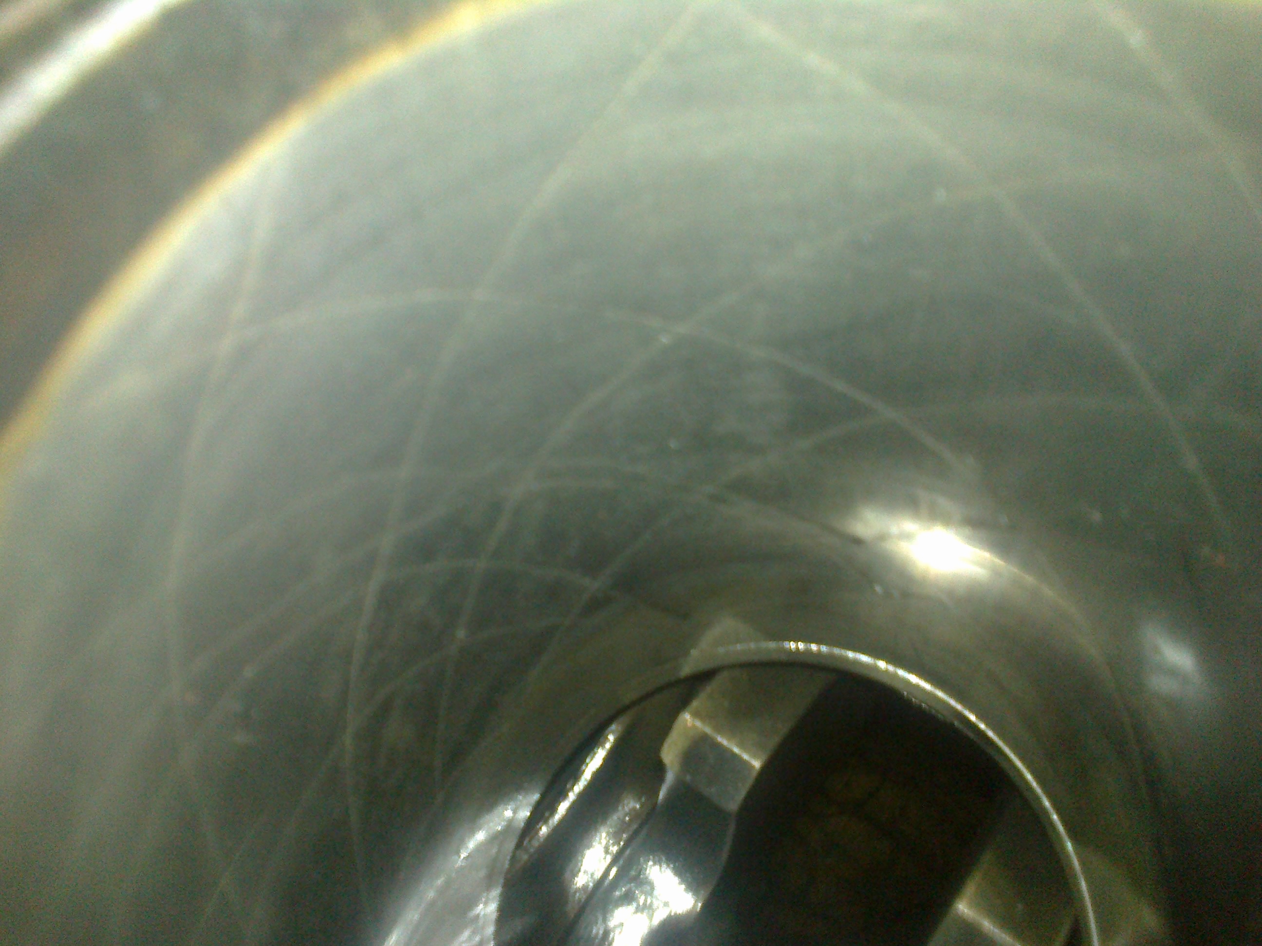

#3 ОФФЛАЙН   DizeL110
DizeL110
  • Cообщений: 9
  • Город:Бaрнaул
Отправлено 02 December 2014 - 14:25
набери в яндексе хон цилиндров и посмотри картинки.
Дело в том что я видел хон цилиндров, а у меня вот такая вот лабуда, сегодня сфотал :confused:

#5 ОФФЛАЙН   Gazzel
Отправлено 02 December 2014 - 17:42
кольцо крутилось и царапало?
#6 ОФФЛАЙН   Сим
  • Cообщений: 17179
Отправлено 02 December 2014 - 21:11
скорее какой то рукоблуд пытался хон "нарисовать" вручную :gigi:

#8 ОФФЛАЙН   DizeL110
DizeL110
  • Cообщений: 9
  • Город:Бaрнaул
Отправлено 03 December 2014 - 16:54
Так как быть посоветуйте, оставить гильзы кольца заменить или надо все менять?
не рассчитывал на большие затраты, думал обойдется колечками и прокладкой.....
#9 ОФФЛАЙН   cerber007
cerber007
  • Cообщений: 204
  • Город:Беларусия
    w124 300D
Отправлено 04 December 2014 - 09:58
нужно померить какая выработка !растачивались гильзы или нет если нет то снять блок отвезти в грамотную мастерскую на расточку под кольца второго ремонта ,там расточат и хон нормальный нанесут если же после замеров выясниться что выработка минимальная то просто прогнать хонинговку но оятьже на снятом блоке! поставить новые колечки первого ремонта и все СЧАСТЬЕ))

#10 ОФФЛАЙН   Паша Тесалин
Паша Тесалин
  • Cообщений: 556
  • Город:Москва; Березники
Отправлено 05 December 2014 - 07:46
Думаю что нет повода беспокоиться, ездил пару недель назад к диме на разборку в Редино, тот что из Европы таскает мерсы и на болты их пускает, так вот у него там был раскручен 603912 Двиг, я спросил, че перебираете, он сказал нет, просто по запчастям продаём, т.к. много кто спрашивал отдельно запчасти с движка. В этом двиге хон по гильзам точно так же нанесён, не думаю что в Европе кто-то заниматься такой ерундой будет,меняйте просто кольца и всё будет нормально
