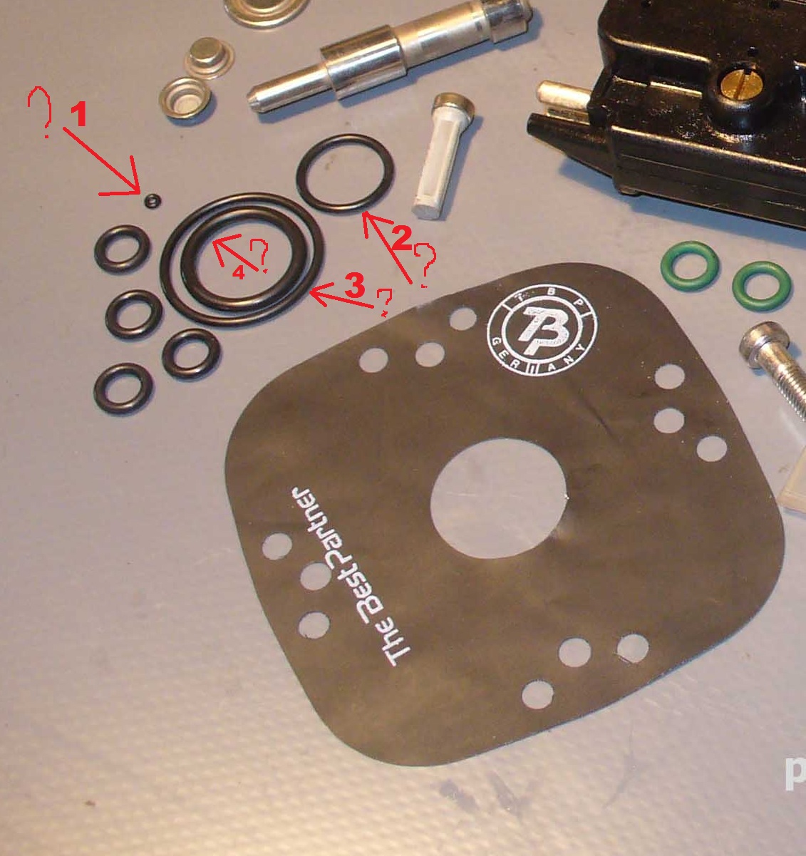

Здорова всем, помогите разобраться с резиновыми колечками, с кольцами для букс разобрался, а вот с остальными не пойму куда какие устанавливать? :confused: :confused: :confused:колечки.jpg
1 на винт ЭГРД
2 на буксу
3 в нижнюю половину дозатора , куда букса "защелкивается"
4 между дозатором и расходомером
Встречный вопрос . Фильтр рядом с кольцом №2 тоже пришел новый ?

Нет, в ремкомплекте были только мембрана и резиночки, это просто картинка с интернета взята
