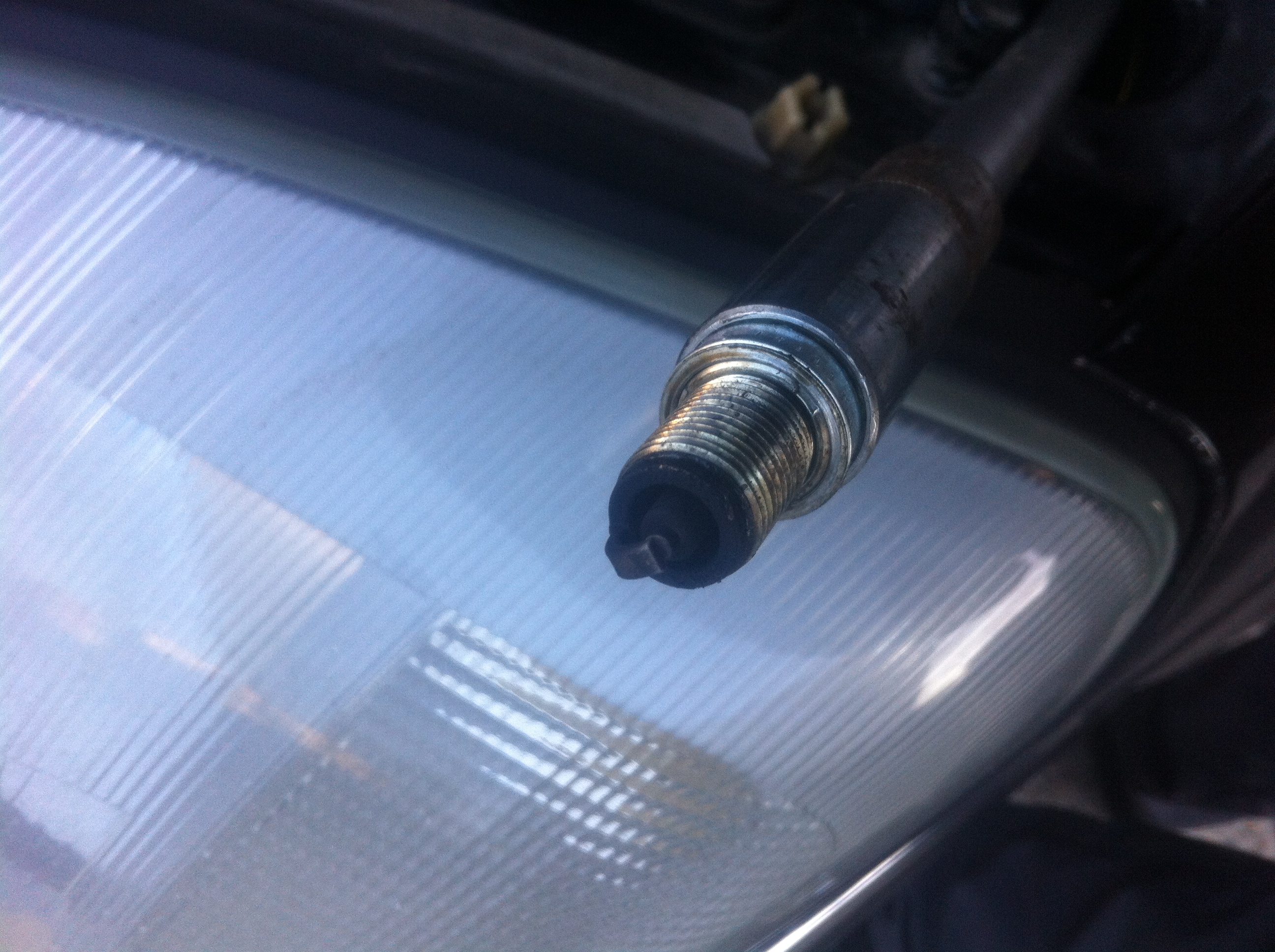

5) Состояние свечей:IMG_1946.JPG
ДУМАЮ не хороший налет. Богатит? (Замена свечей была 2000 км назад. Правда свечи ХЗ какие. Подскажите, какие правильные свечки поставить?

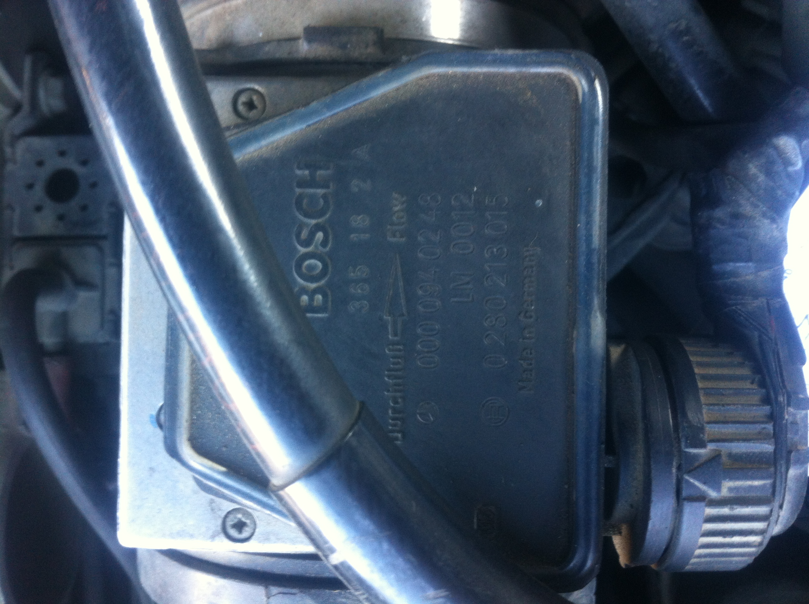

6) Расходомер вот такой:IMG_1947.JPG

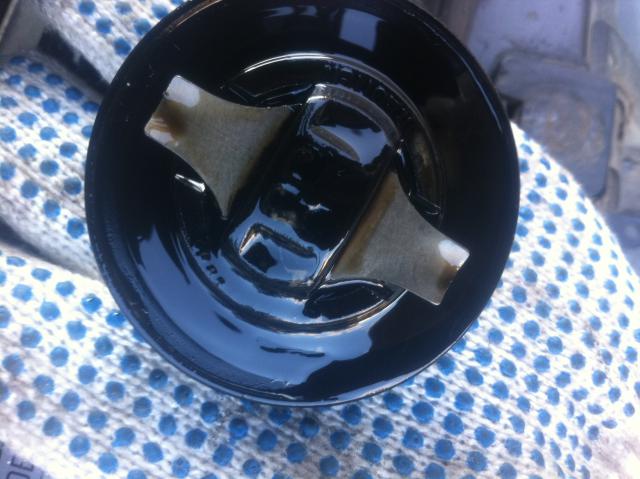

7) Вряд ли относится к проблеме. Крышка маслозаливной горловины в небольшом белом налете. К концу дня после езды пропадает. Есть только по утрам:IMG_1948.JPG
