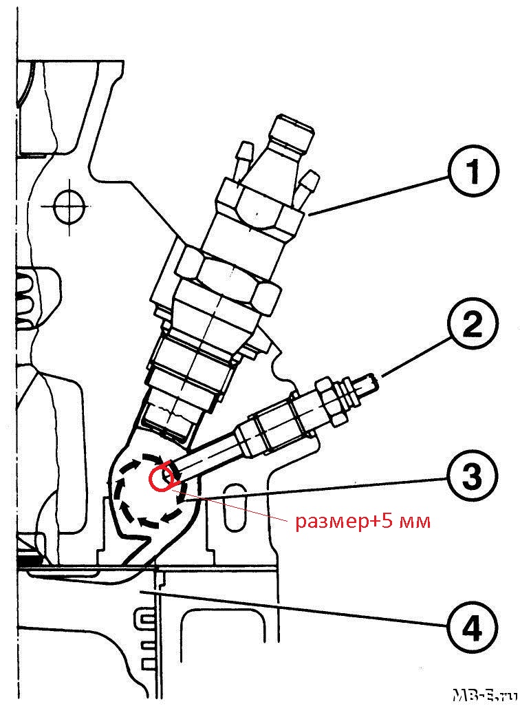

Доброго времени суток всем Вам!
Вопрос на злобу дня(вернее времени года).
Поменял свечи(пальчиковые).Стояли невесть какие....Поставил BERU,но не в этом суть.....Когда заказывал по телефону свечи продавец в авто магазине сказал,что по каталогу их 2 вида......Причем BOSH и что-то еще выдает 1 вариант...а BERU и ИСКРА выдает 2 варианта....Попросил привести оба.Оказалось-все параметры на свечках одинаковы.Длинна разная.Одни (грубо) 70 мм,другие 76......Выкрутил свою...70 мм.......В магазине был мужичек.Послушал разговор и выссказался на тему-"бери,говорит длинные.Езжу на мерсах 15 лет.В последнем мерсе 84 года и то-же 2.0 ,свечи стояли такие-же.Поставил длиннее и забыл про проблему заводки."Говорит,что эти 5 мм лишних дальше вдаются в форкамеру и 1.Несколько уменьшают ее объем,что ускоряет процесс нагрева(ну это понятно...по отношению к объему камеры увеличение объема свечи значительно-считайте добавляем к свече 5-5-5 мм)....2.Кончик свечи оказывается ровно по центру факела распыла форсунки....(это то-же верно...)
Кто нибудь сталкивался с подобными "ноу-хау"?Спасибо за ответы...

Так то оно так, только когда факел с форсунки горит на свечке, ей от этого здоровее не становится
Свечка все равно находится в зоне повышенных температур.Да и сама нагревается мама не горюй....Тут весь вопрос в том,был-ли у кого опыт подобного "колхоза"....Спасибо за ответ.

Номера свечей дай что ли. Может я такие ставил и не в курсе даже.
Ну...номер не дам.....Те,что по-короче стоят в машине...А те,что по-длиннее в магазине.Просто хотел сам факт провентилировать...может кто специально ставил длиннее.....Ну,думаю попробую сам.По результату отпишусь...

Думаю разницы ты не заметишь.
