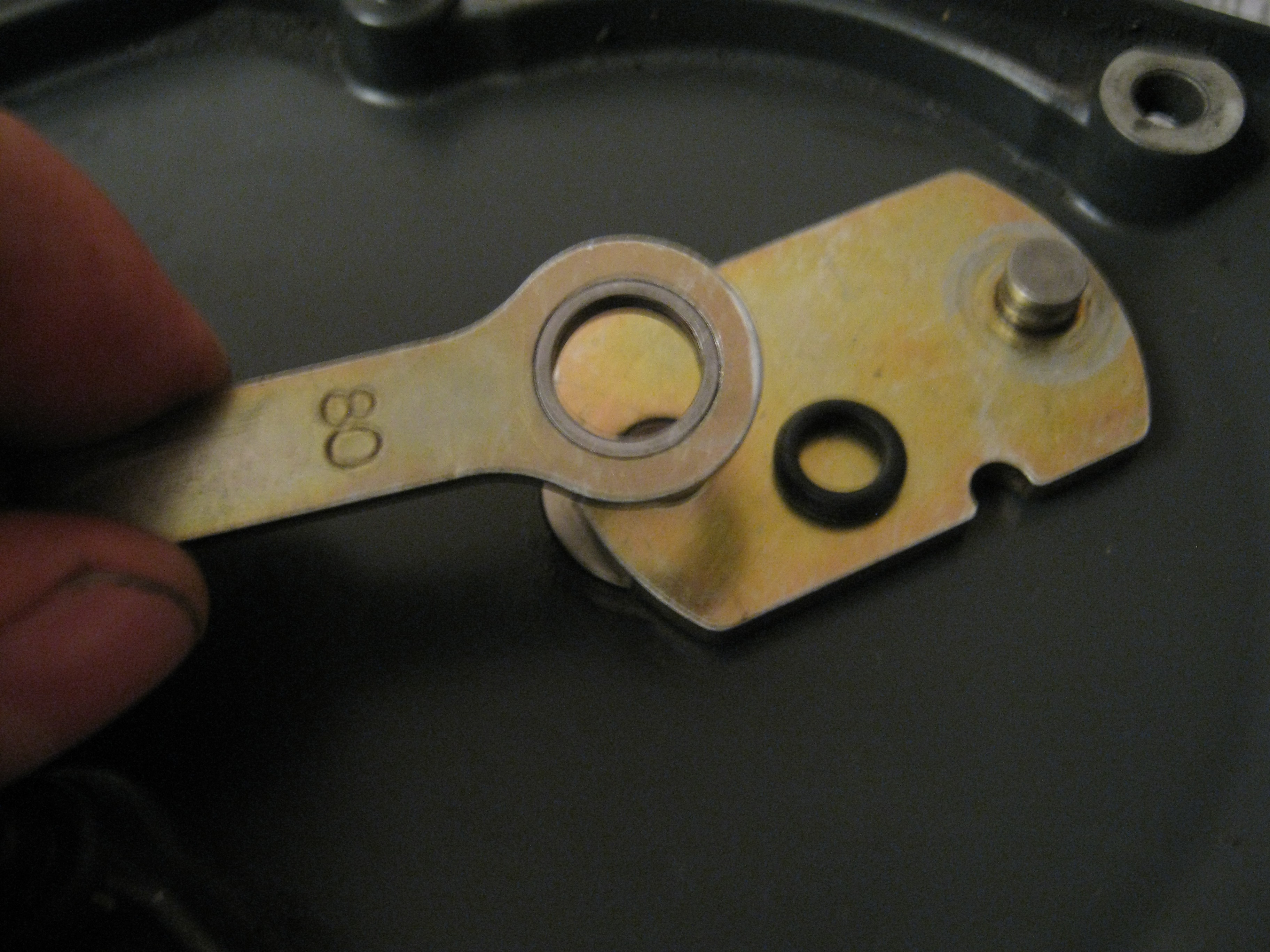

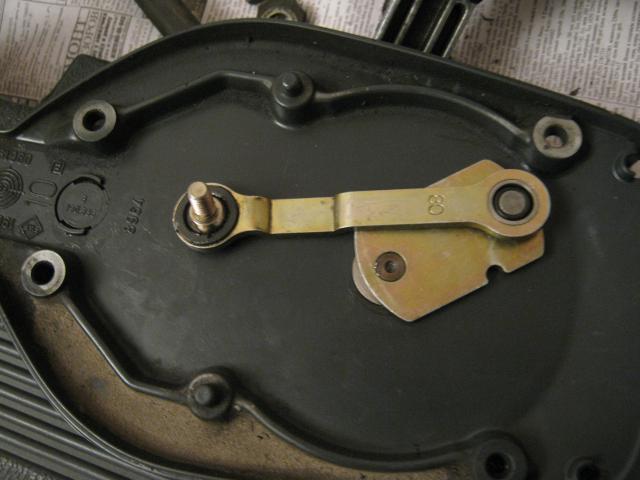

Всем привет! Приехал ко мне тесть и говорит мол дворник перестал "прыгать". Я его разобрал и обнаружил что соскочила тяга с одной стороны.
Объездил много авто и строй магазинов и не нашел подходящей по толщине резинку. Вопроса два:
-не колхоз ли это? Смущает то, что в таком нагруженом месте стоит резиновое колечко.
-что можно придумать вместо этого кольца, т.к. выпадает это ухо даже когда крутишь шестерёнку руками, а при движении машины по не совсем ровным дорогам понятно что оно опять спадёт сразу же.

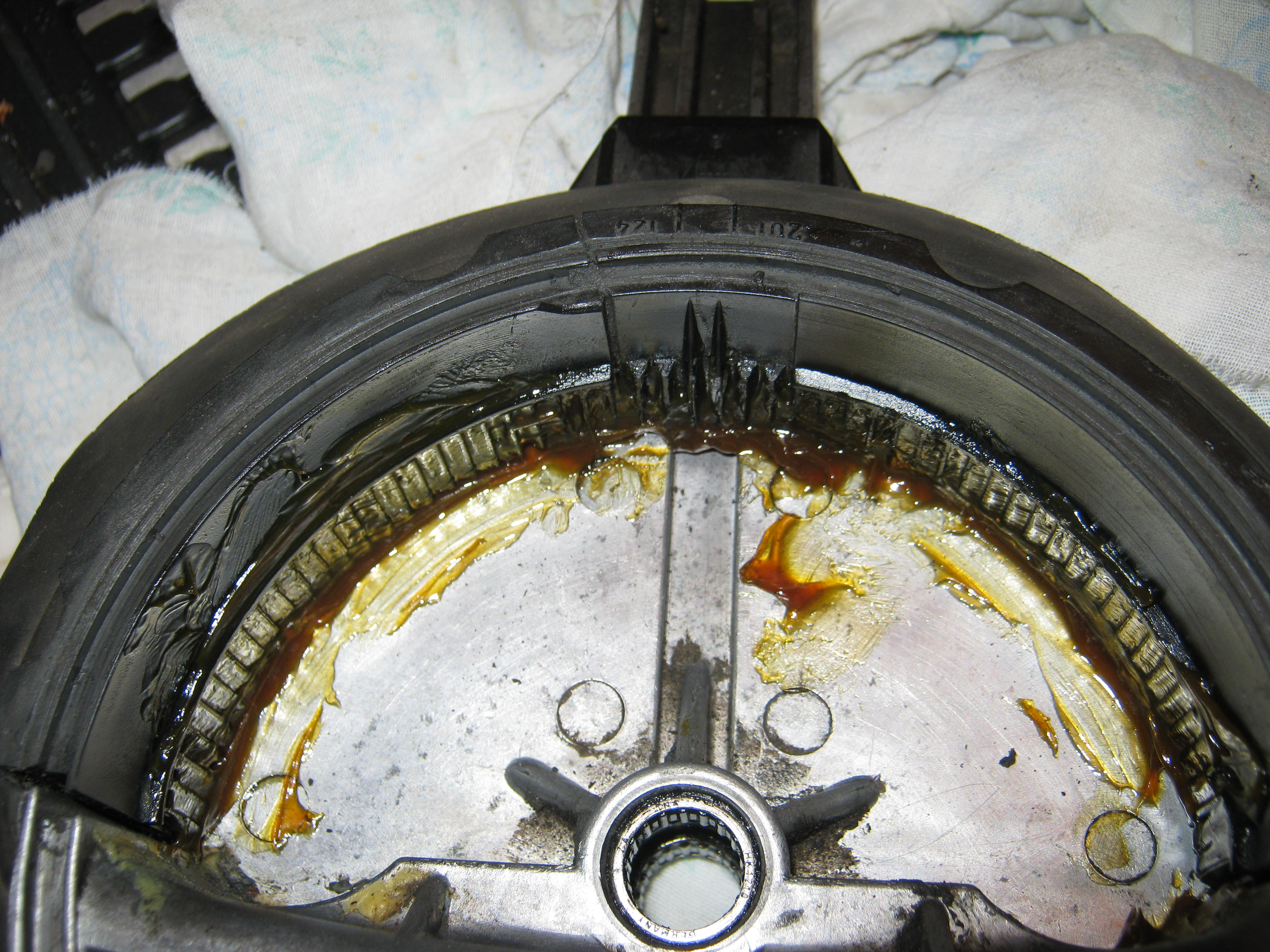

Всем привет! В общем нашел я таки подходящее резиновое колечко, всё гуд. Хочу добавить то , чего не увидел в фотоотчётах. Лопату из корпуса надо вытаскивать только в одном положении:
В этом положение на секторе имеется паз для выхода шестерёнки:
Надеюсь кому пригодится, пока!
