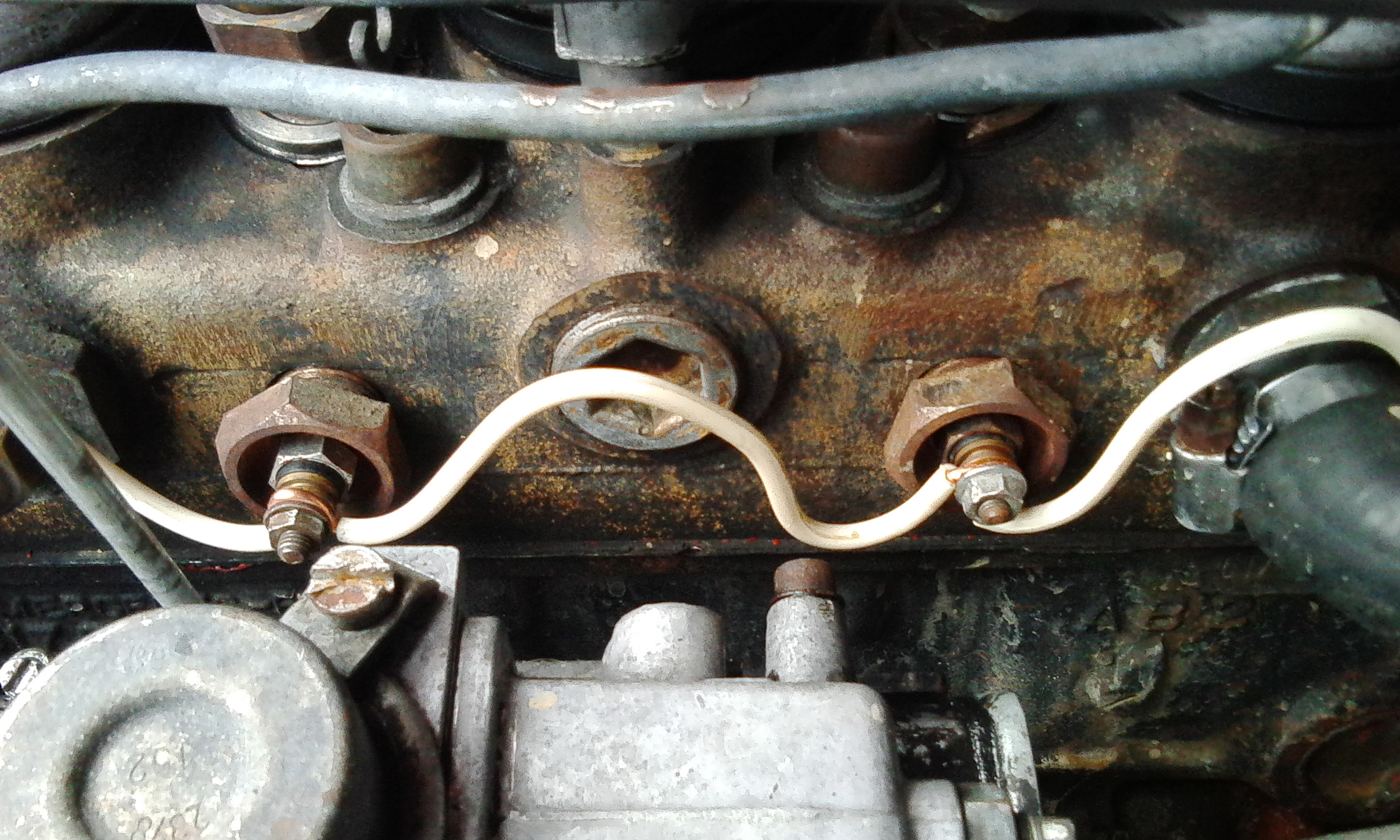

Отправлено 06 December 2014 - 00:52
Вы просто сфоткайте ГБЦ так, чтобы свечи видно хорошо было и то реле, что у Вас сейчас стоит.Нужна помощь! Дизельный двигатель ОМ 617. 3.0литра

Доброго времени суток Всем!У меня в принципе проблема та же.Реле отсутствует-с АКБ идёт провод на кнопку, с кнопки 1 провод на все свечи. Подержал 20 сек. завёл.Какое реле можно поставить и какие должны быть свечи (маркировка, спиральные или нет)? В ГБЦ вкручены вроде ввертыши под ключ на 27 а в них уже свечи.При замене свечей что откручивать-ввертыш или свечу?Голова на мотор какая? Под старые свечи или под новые?

Вот толстая свеча стержневая - A 000 159 91 01. Выкручивай всю эту херню с ввёртышами и вместо них вкручивай эти свечи. Реле можно поставить, как бы это ни было странно, родное.

СПАСИБО!!!Так это все-таки ввертыш(самодел)?Вот толстая свеча стержневая - A 000 159 91 01. Выкручивай всю эту херню с ввёртышами и вместо них вкручивай эти свечи. Реле можно поставить, как бы это ни было странно, родное.

Да, лютый колхоз.

наверное последствия залома свечи.Да, лютый колхоз.

Нет, просто мало кто знает, что есть толстые стержневые свечи для этих моторов. Вот при замене дорестайловых петельковых на стержневые колхозят как могут (хотя не понятно зачем, если и петельковые отлично работают). Заломать свечу с резьбой на 18 просто ну никак невозможно.наверное последствия залома свечи.
