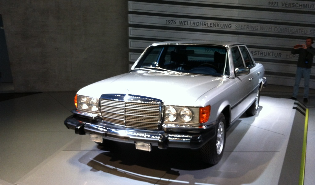

идея поставить мотор м110 хорошая, меня тоже тянет на раритет но как подумаю сколько это стоит сразу пропадает охота , особенно когда говорят что легко отрегулировать КЕ троник ,это вообще не реально , мой совет по таким деньгам я лучше поставил бы ОМ602 со спринтера с турбиной вечный мотор но немного стоит денег. Если мечта то все реально если управление мотора поставить не КЕ троник а что то современней эл. педаль и тд.
