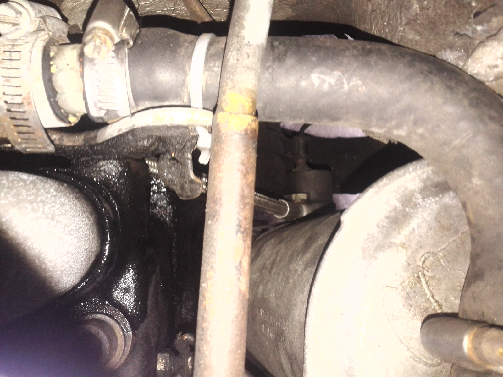

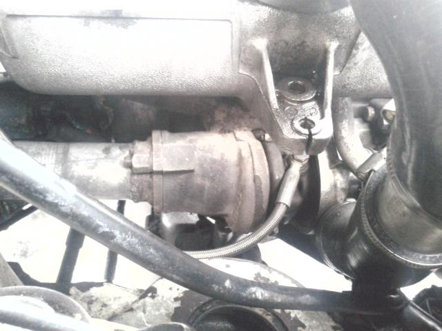

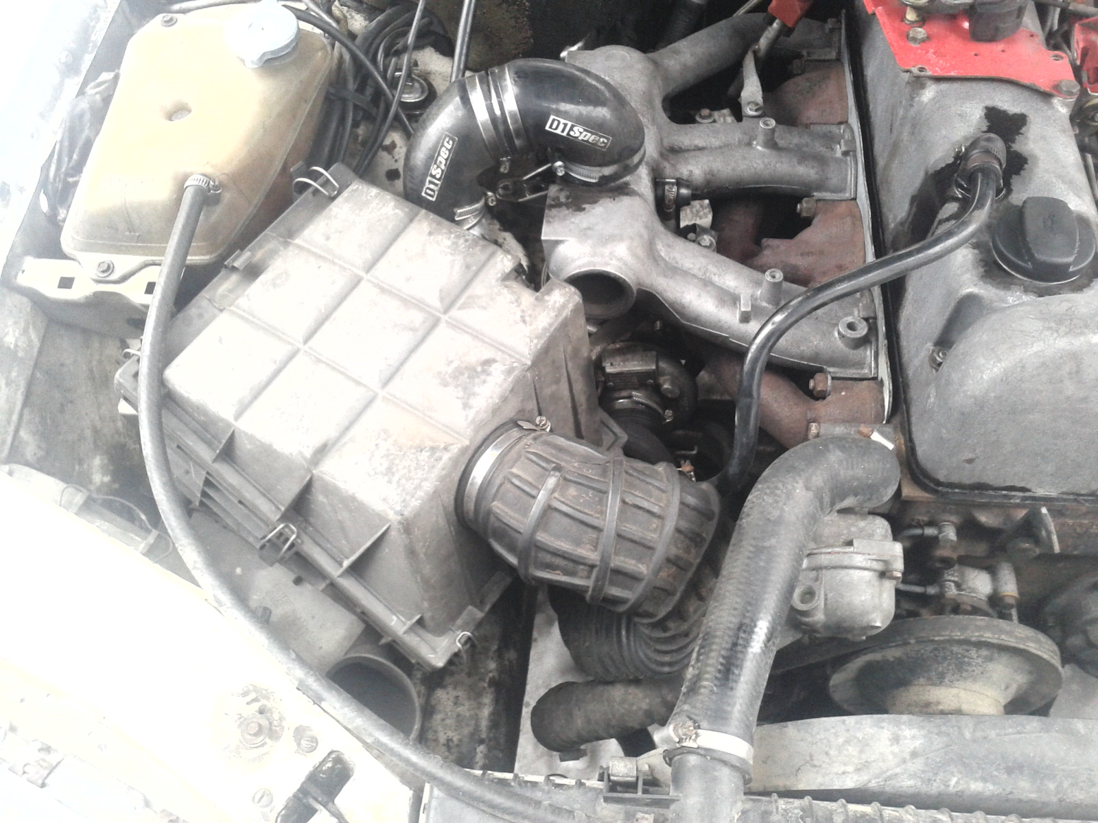

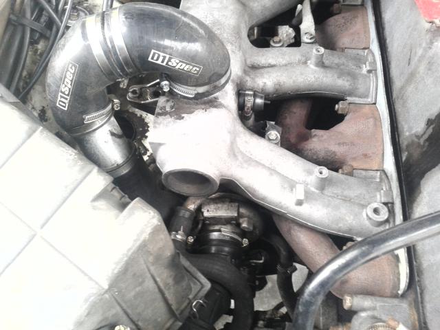

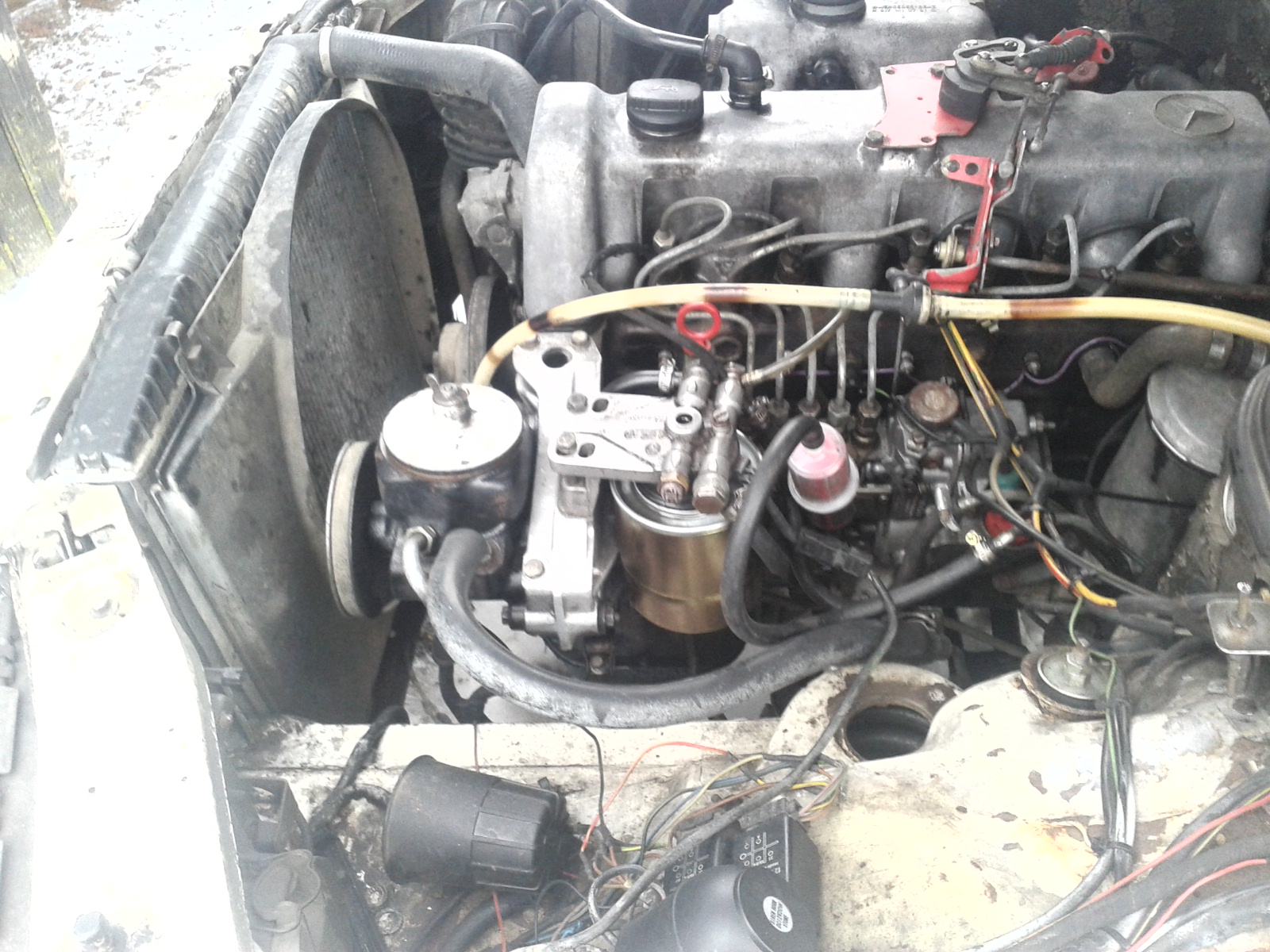

поставил турбину на 3,0литра результатом практически доволен давление наддува 0,7bar. осталось поменять ТНВД. если интересно что и как спрашивайте.

А где "карлсон"? Снял чтоли на зиму? Откуда брал подачу масла на турбину?

0,7 как-то многовато... Для вящего спокойствия ИМХО хватило бы 0,4, предел 0,5.
А так - молодец! От чего коллектор, от чего турбина, как охлаждение примостырил?
да карлсон снял для более быстрого прогрева двигателя
#5 ОФФЛАЙН   lord4891
lord4891
  • Cообщений: 62
  • Город:РБ,г. Гродно
Отправлено 09 December 2014 - 12:18
да карлсон снял для более быстрого прогрева двигателя. подачу масла взял с корпуса фильтра есть на фото.
#6 ОФФЛАЙН   PampersW126
PampersW126
  • Cообщений: 3052
Отправлено 09 December 2014 - 12:32
Ага, спасибо, теперь увидел
коллектор родной обрезал под турбину турбина с бмв 525 или опель омега2,5тдс турбина была разобрана и горячая часть приварена к коллектору. потом все собрано на место. слив пустил в большой поддон где было просверлено отверстие и нарезана резьба 18х1,5. сама турбина без охлаждения а по давлению уже проехал почти 10000 км и таскал лафету с 126мерсом все гуд.

Ну как разница есть? Если есть то какая
смысл в чем до 2500об/мин едет довольно хорошо а после тупит как обычный дизель. топливный не крутил. купил тнвд со спринтера погорельца 2,9тди электронный отдал знакомому топливщику будет перекидывать пару в корпус от мех тнвд скорректором наддува и тогда проблема решится
