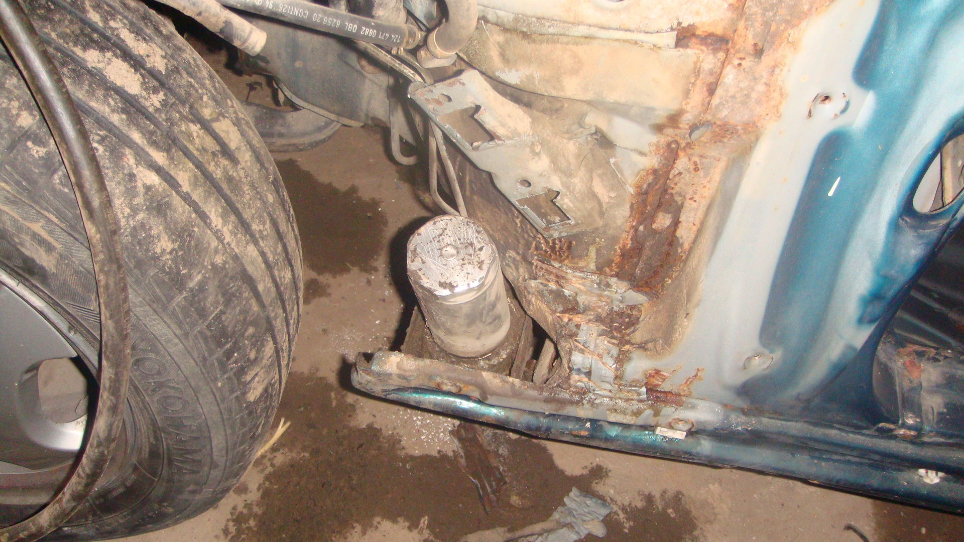

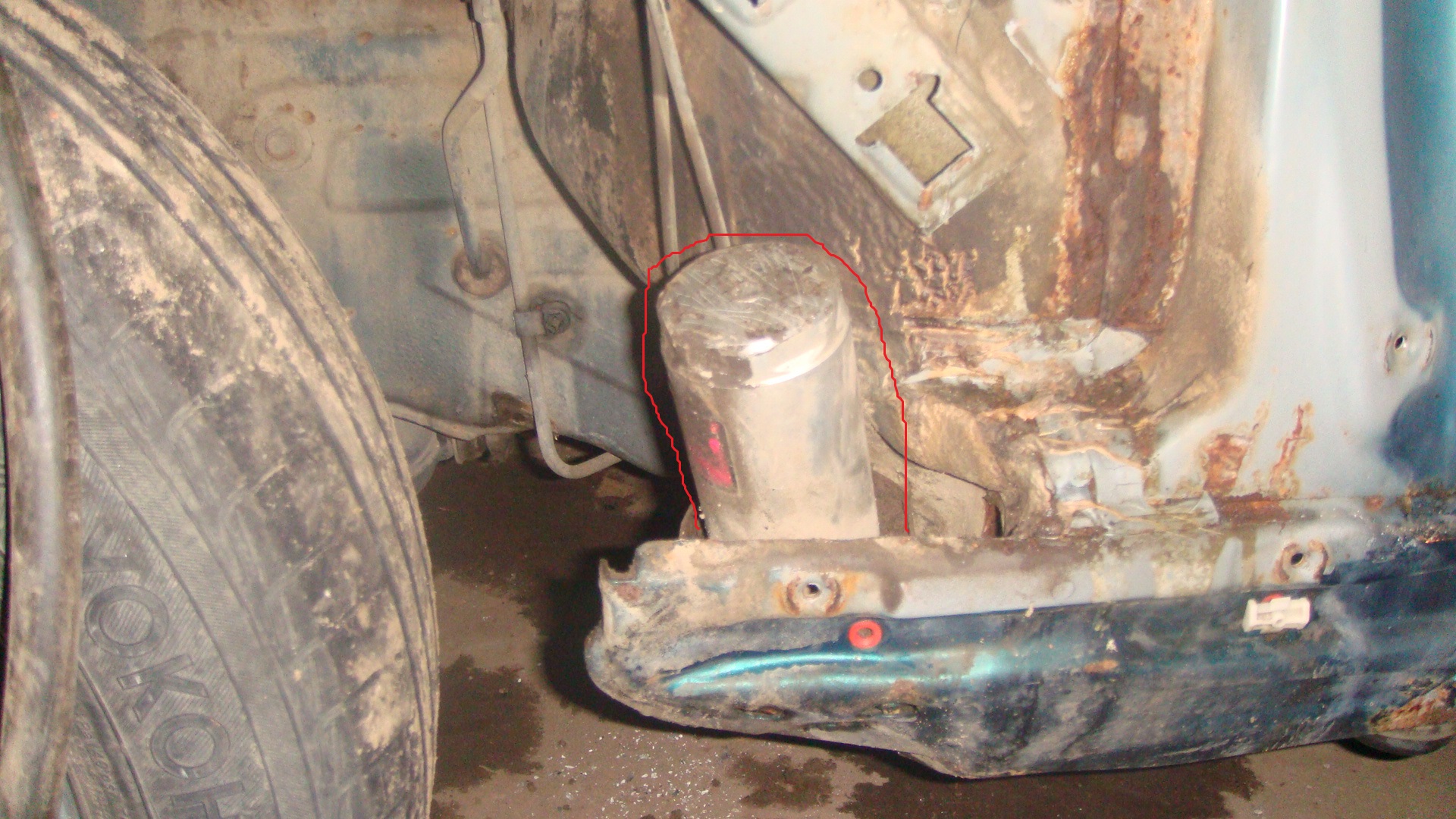

Привет всем, у кого есть или была такая вот штука, стоит слева спереди за крылом, сверху крышка откручивается, но пока такого ключа не нашли, газовый который есть в гараже не подходит, мал.

это ресивер противобуксовочной системы,если трубки живы-разбирать не советую

Они куда должны идти трубки?

под капот

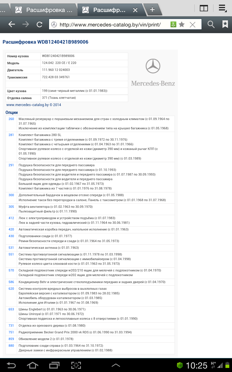

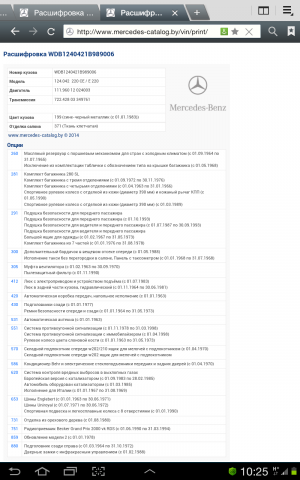

asr есть по винкоду ?

на фото твой купарь (( зелёного цвета ?

к гидроблоку ABS/ASR.

Блин, да этот зеленый, донор, у него кузов на 4+, на него буду перекидывать своё всё, это был 3,2, вин ща не скажу, документы в гараже.

АВС у меня есть, тогда получается установить надо ASR? трубок, да, там больше чем в моём, у меня только на АВС идут, остается купить этот ASR? и подключить? пока тут Андрей разбирает купеху, может купить этот ASR, или кроме этого еще что то надо будет докупать?

гидроблок должен быть совмещёным,и иметь маркировку на верхней крышке-ABS/ASR,если нет такой маркировки,то посчитайте количество трубок подходящих к гидроблоку,их должно быть больше чем с блоком ABS,покупать ничего не надо,посмотрите на приборку,должен быть символ ASR,на бороде кнопка отключающая ASR,на ней нарисовано колёсико.
