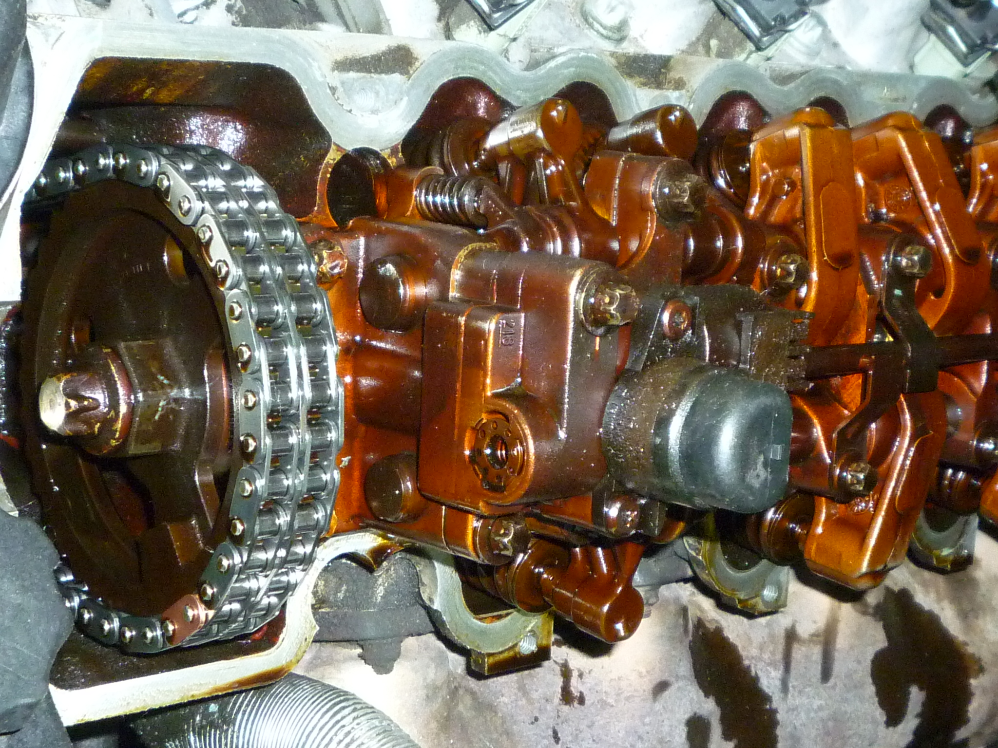

Реализовано ли на этих моторах программное отключение цилиндров в режиме малых нагрузок?
На некоторых модификациях реализовано. Система ZAS.
