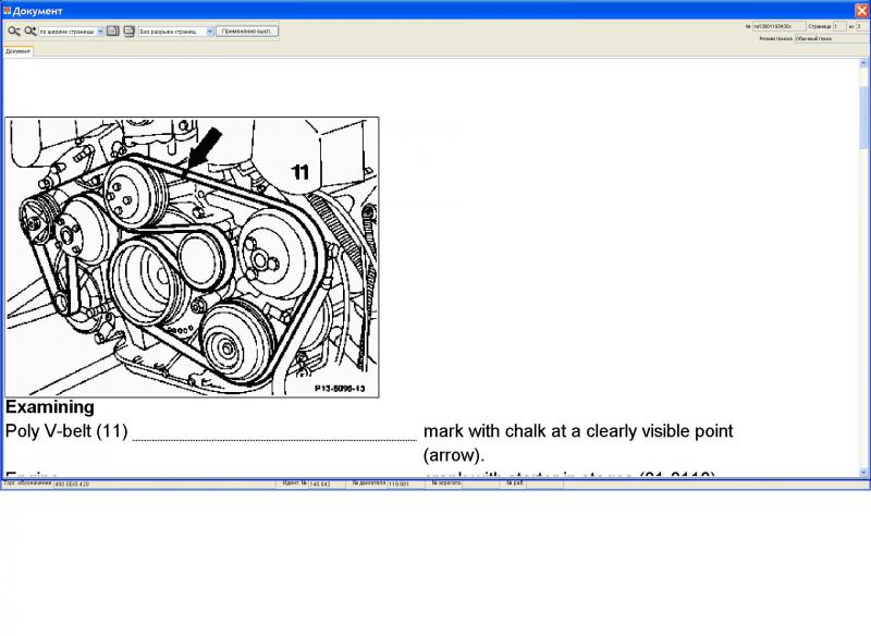

как тут видно,если убрать воздушный насос то ремень покороче не поставишь ибо будет о себя же тереться.какой же все таки выход?

Отправлено 25 December 2014 - 11:58
Нашел я выход.кронштейн под номером А 119 230 03 42
