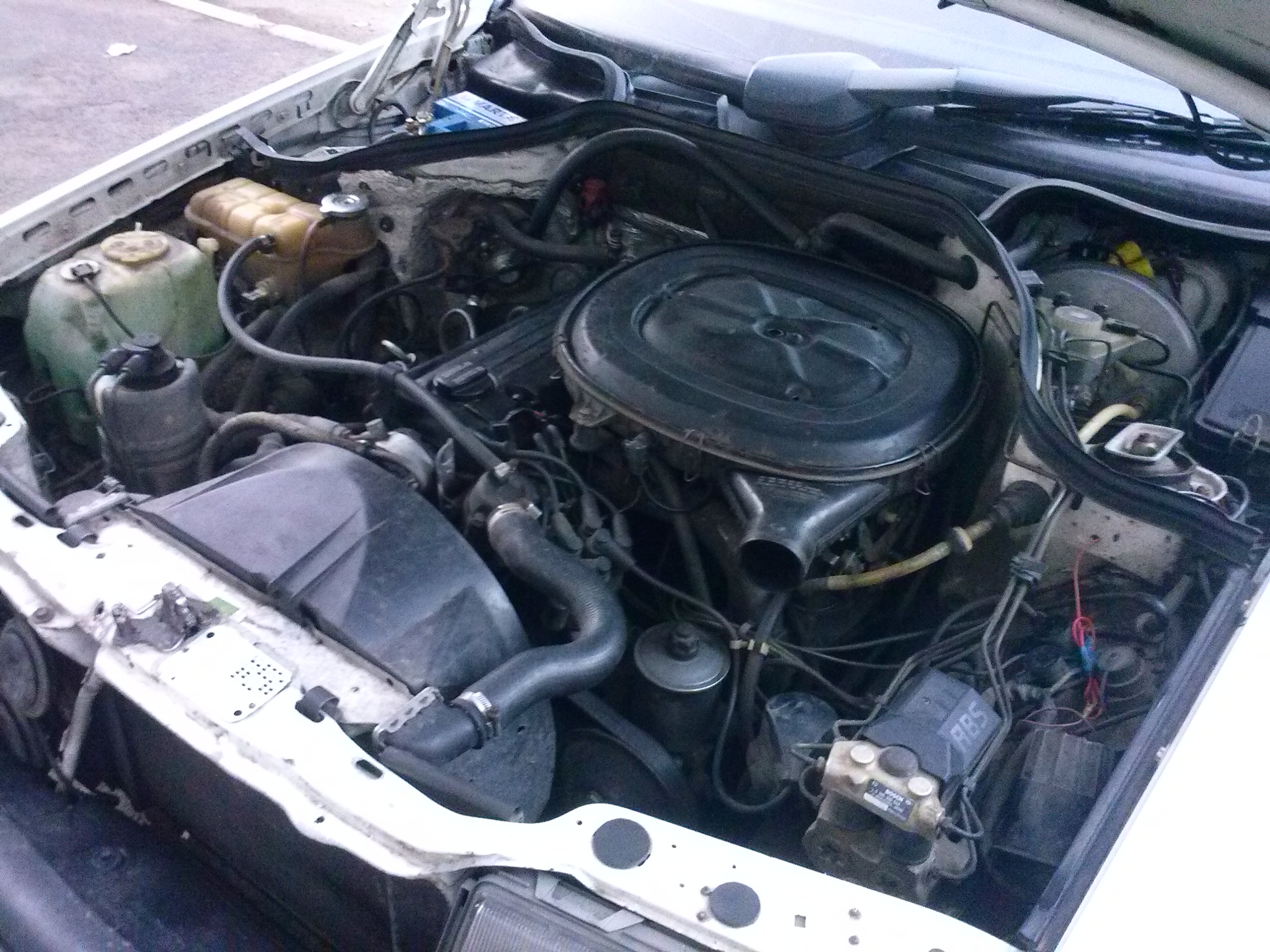

Вообще лучше фото подкапотного

Номер эбу, версия Ке
Вот фото.

Это фото?
Ну тогда мотор 102,АБС,АСД,ГБО кажеццо,Кастрюля и Акуум Голубой вот что можно сказать!
