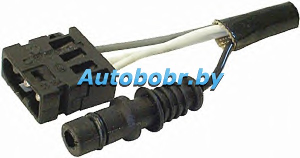

Вот так у меня.
W124/280E 104.942 HFM SRS ASD AKПП 722.433, КОНДИШН 1993г.

Вот так у меня.
Я тоже по каталогу просил с такими концами, но приехала, просто с проводами :bangheat:
Пришлось паять самому

Отправлено 15 December 2014 - 07:13
Два белых подогрев,черный-сигнальный,на фото коричневый-дублирующая масса.
