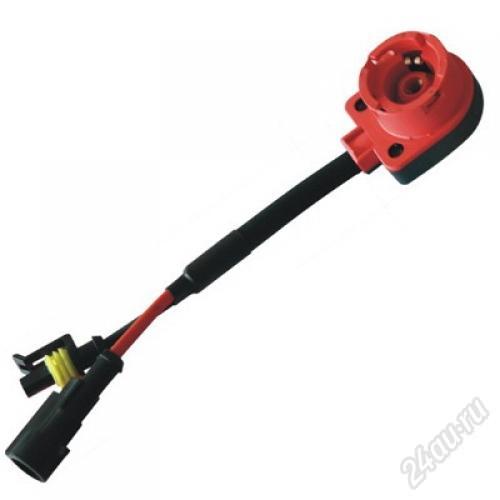

Впродаже есть похожие фишки по 149 рублей,с виду на фото такая же,кто ставил?И отличается разжигатель китайский и наш родной принципиально?Ставил людям китайские так там на лампы идут просто два провода без каких то нахлобучек,у нас реально просто подсоединить провода на лампу или там что то внутри фишки чего нет на китаях?

Была такая же ситуация, там обычный разьём под лампу D2S или D2R не помню уже точно. Ищи битую фару, снимай от туда блок с разьёмом.

Да уже прислали фару,но там ни блока нихрена небыло,спасибо одноклубнику.А в продаже есть вот такая новая фишка,всего 149 рубликов, а вот как поведёт себя...,если просто фишка у нас то без проблем.И такой вопрос,-лампочка габарита в фонаре дальнего света цоколь H6W 6ват галоген,что вместо неё можно поставить,у нас их просто нет...?

Что касается разъема для лампы, то 149 рублей не такая большая цена, можно купить и попробовать.

по лампочке встали обычные лампочки с двумя прыщами по бокам.А штуку конечно куплю,завтра и попробую,если кому понадобится отпишу результаты.А спросил потому как побаиваюсь чтобы ничего не пыхнуло.Кто то тут писал что внутри фишки типа микросхемка есть...Попробую
Вот эти лампочки, как правило, отсутствуют в обычных придорожных магазинах запчастей, а имеются только в крупных. Маленькие пимпочки по бокам у оригинальной лампочки смещены относительно друг друга на на 180 градусов, а где то на 160-170.
Когда менял на своей машине лампы D2R, никаких микросхем внутри фишек не заметил. Да и откуда им вдруг там взяться?!

Послесловие,-купил фишку что на картинке,поставил как должно быть,-работает на отлично.Кто сталкнётся ставьте без проблем.Всем спасибо за участие!
