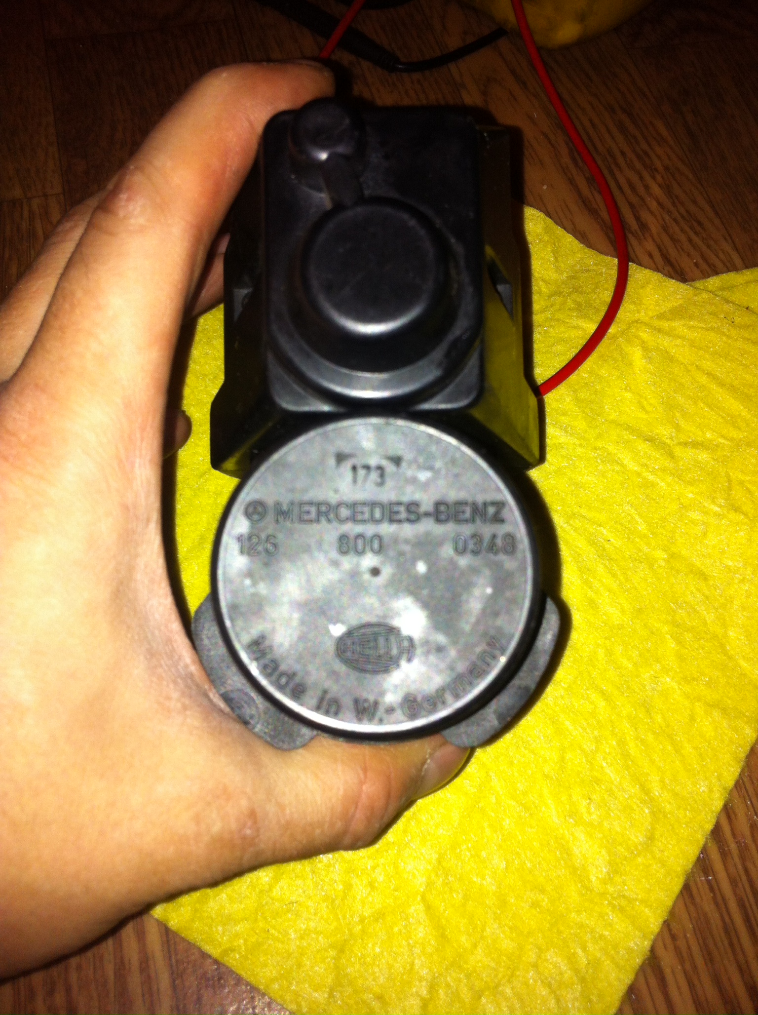

Сам мотор:
Его номер и маркировка

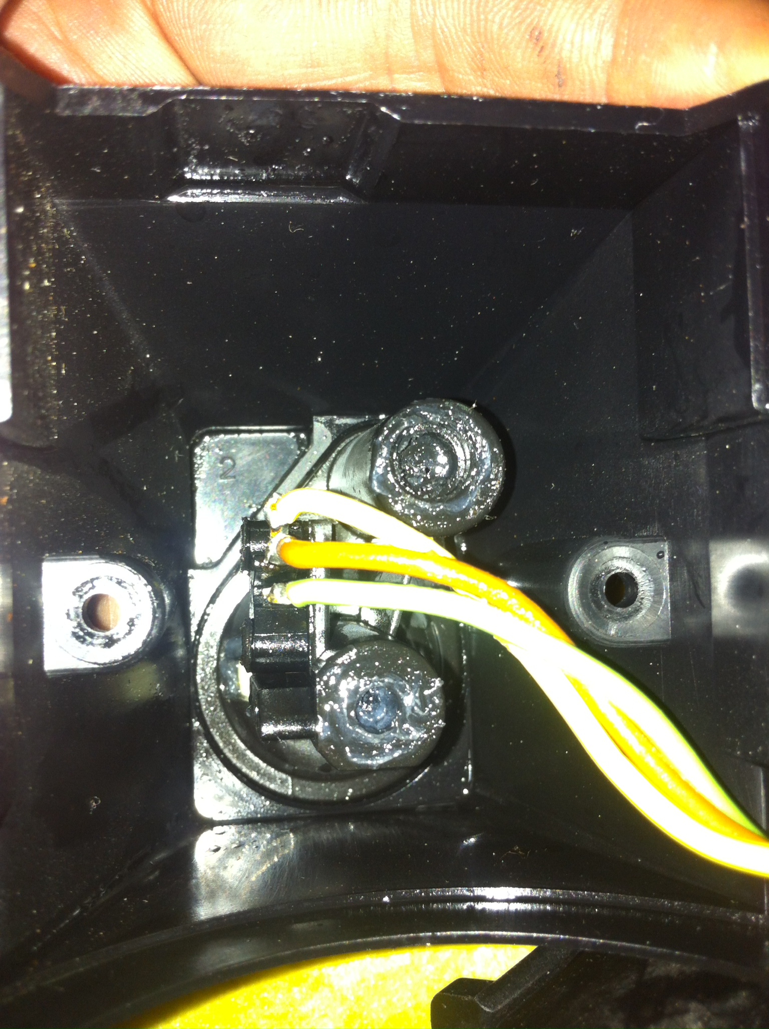

Аккуратно разбираем ( выкручиваем 2 винтика)
Поддеваем отверткой с вверху крышку аккуратно!

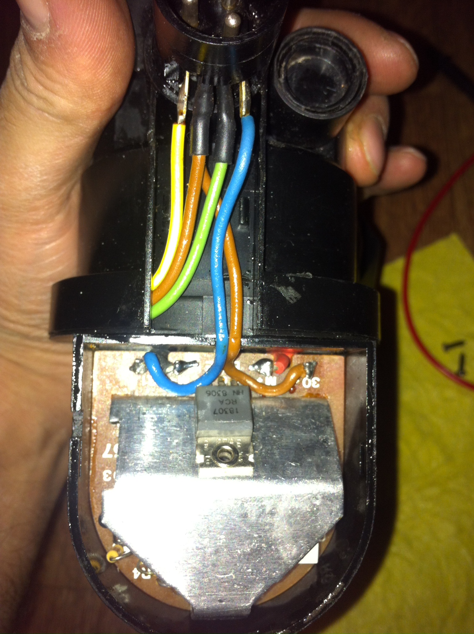

Видим плату, 2 провода идут на мотор, остальные на переключатель, который переключает мотор на закачку и выпуск воздуха.

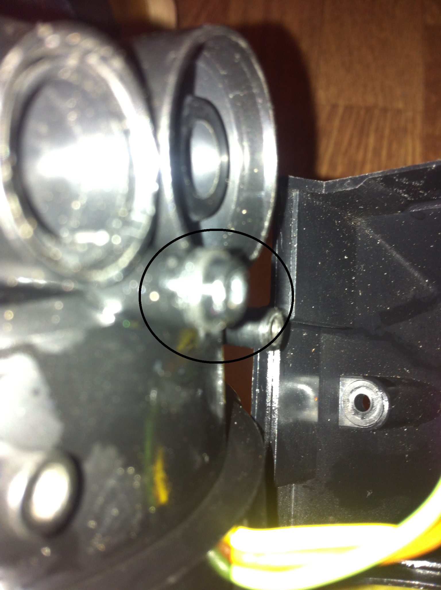

Клапан переключения потоков. Не потеряйся маленькое колечко из резины.
Одевается колечко, вот сюда ( обвел черным)

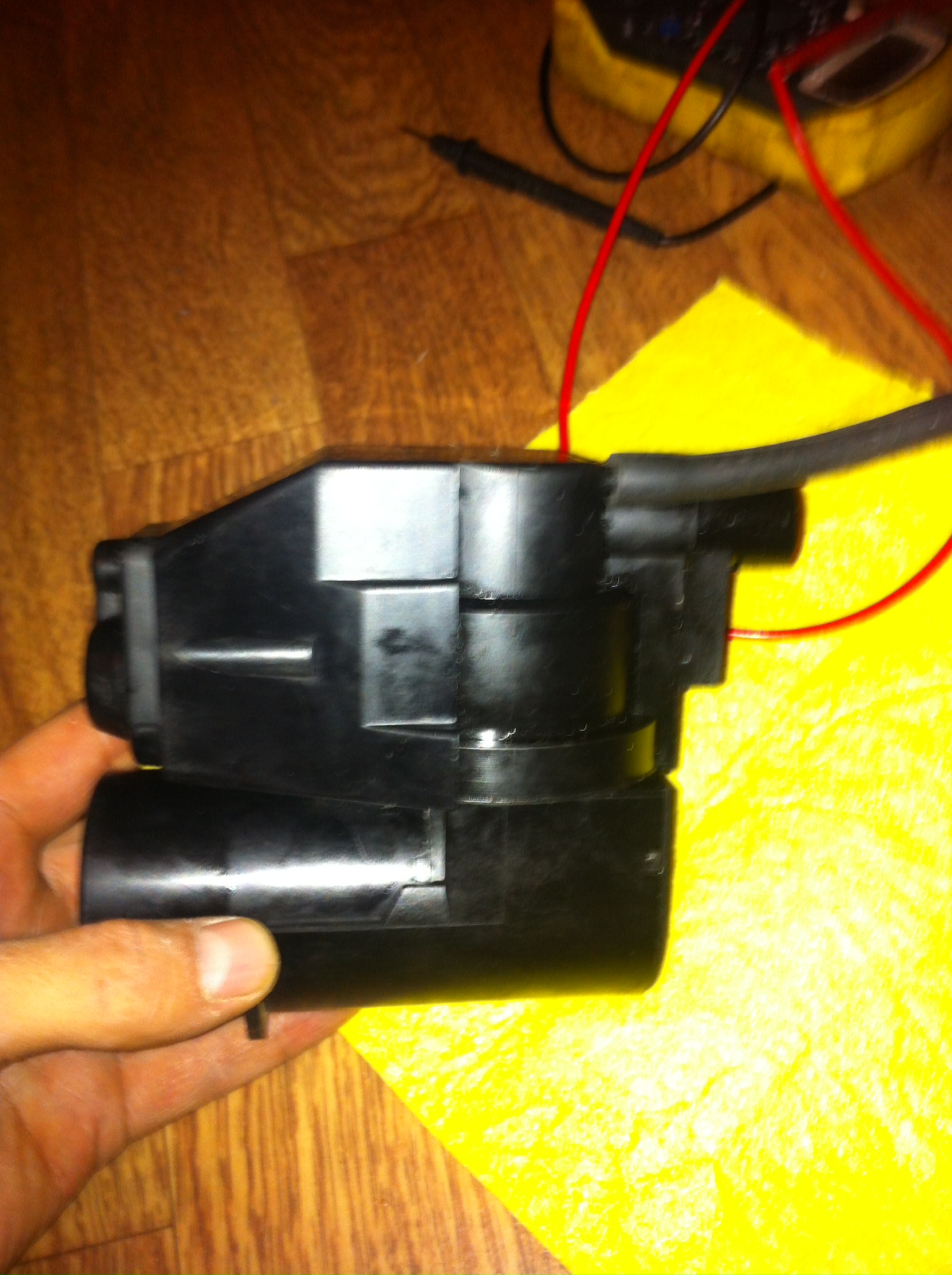

Помыв и почистив, проверил подав 12 вольт на контакты, моторчик гонял воздух и всасывал. Клапан перекрытия воздуха работал отлично.
Собрал все, в той же последовательности, не забудьте маленькое колечко! я его с начало потерял!
