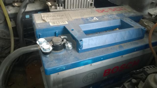

Летом у меня отвалился провод основной массы, который от клеммы аккума идет к кузову, восстановил из купленной в ближайшем магазе клеммы и старого провода, а сейчас вот думаю надо бы переделать.
Причины в принципе две, первая - провод уже дубовый, вторая - пара жил уже лопнуло на том конце, что у кузова.
Какой толщины вообще брать провод? Моих слабых воспоминаний о физике хватает, чтобы помнить что чем больше сечение, тем формально лучше, так что можно воспользоваться принципом "много не мало", но хотя бы разумные пределы надо предугадать.
Что использовать на конце, который к кузову? Подобная обжимная клемма подойдет?
Ну и вопрос по первому фото, насколько плохо что сама клемма провода покрывает только 2/3 клеммы на аккумуляторе? Лучше купить другую, или использовать эту?

клемму можно оставить эту, но по возможности пропаять место контакта портативной горелкой и припоем с каким-нибудь неагрессивным флюсом. Главное - следить за состоянием выводных штырей АКБ, они должны быть зачищены, клемма изнутри - тоже, и после подсоединения к АКБ можно покрыть сверху специальным консервантом из аэрозольного баллончика.
Провода достаточно 35 мм2, ИМХО, можно 50. Клемма к кузову желательно массивная чтобы была и из меди, покрытая техническим серебром, и не из латуни.

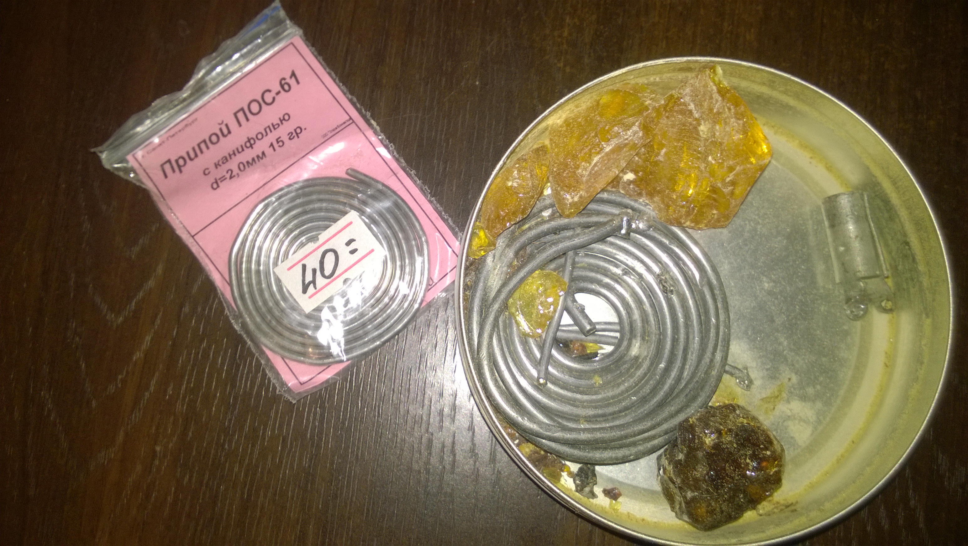

Так пойдет? Горелкой ещё не орудовал, только паяльником, но думаю справлюсь :rolleyes:
Спасибо за полноценный ответ!
Паяльником не прогреешь такую массу металла....

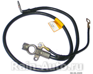

вот, только такую, на любом авто рынке 400р
восстанавливать этот провод бред полный

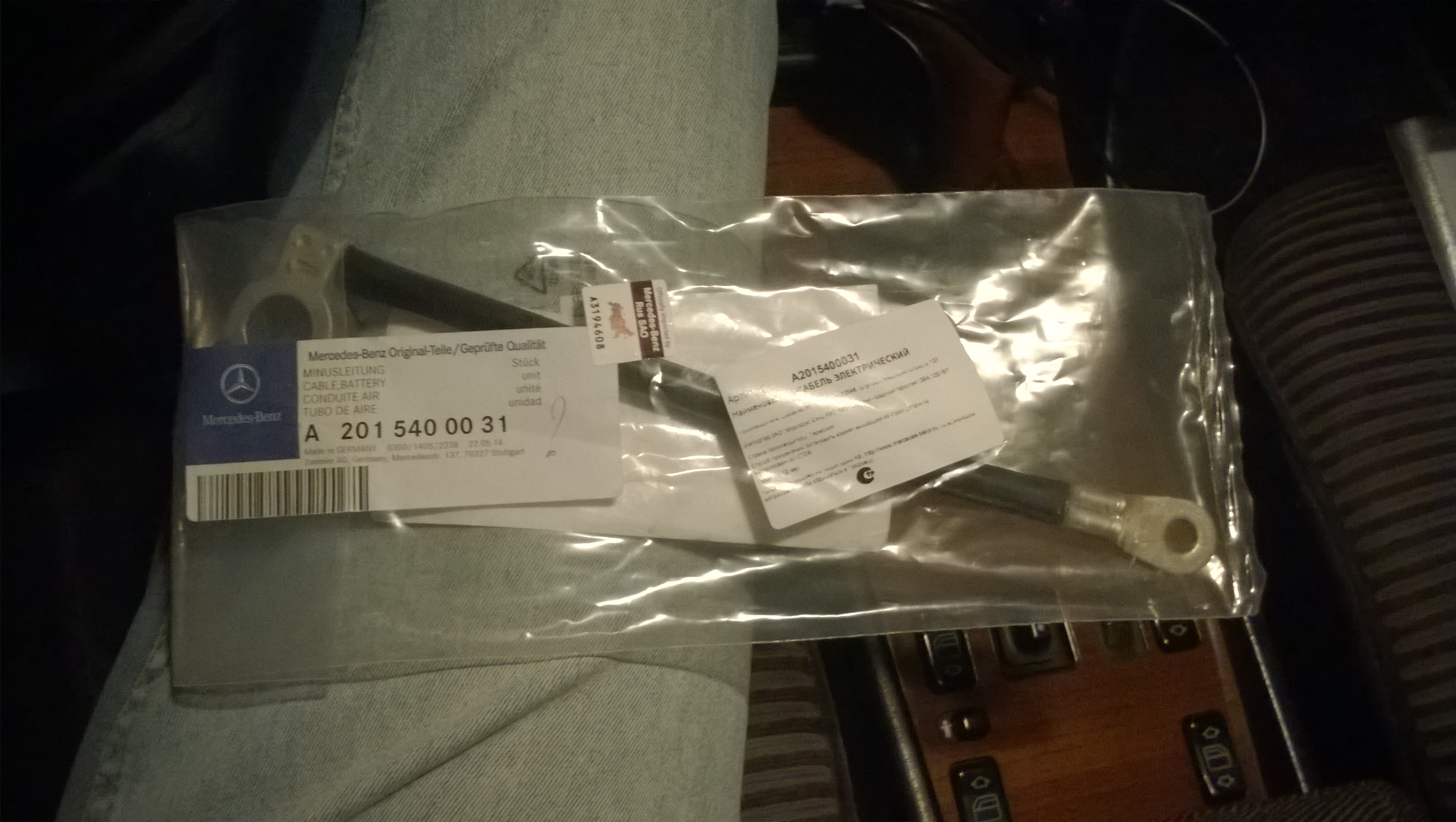

Но в итоге заказал сегодня новый оригинал.
Поржал вообще сегодня знатно, звоню знакомому, продает запчасти, мол "такой-то номер, че как по ценам?" Выясняется что либо 1.3к и ждать пару дней, либо 900 с чем-то рублей, но ждать возможно 2 недели. Звоню в АвтоФорум, неподалеку от работы Мерседесовский дилер, там оказывается что те же 900 рублей всё удовольствие, а ещё и скидка "за год" 12%. Съездил к ним, показал новеньким сучкам что у старичков ещё есть порох в пороховницах, а вот будут ли они ездить к такому возрасту - вопрос :mrgreen:
P.S. приехало решение вопроса)
